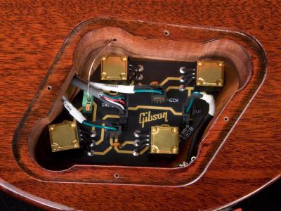

Muchas gracias por la respuesta, me imaginaba algo así, pero no estaba seguro. Es que voy a cambiar la circuitería de mi LES PAUL y quería ponerle algo bueno. He estado mirando y buscando la placa base de GIBSON por si la huviese como recambio, pero no la encuentro por ningún sitio.
La idea como comento, es poner algo moderno y de calidad, si no encuentro nada va a tocar soldar (no me preocupa) pero antes quería ver si había algún tipo de kit o placa ya conectada para el estilo LES PAUL
Esto es lo que ando buscando como opción... y no lo doy encontrado
Gracias por tu respuesta y un saludo.
SinDedos
por el 14/01/2015
Lo que realmente busco es ESTO, pero me parece a mi que no lo venden "suelto" o por lo menos yo no he encontrado nada así, o similar (aunque fuese un clon)

peligre
por el 14/01/2015
No había visto esto en mi vida. ¿De donde has sacado las fotos?? ¿Vienen ya montados en alguna Gibson nueva? Gracias
SinDedos
por el 14/01/2015
Al parecer, ahora monta así, en placas integradas, ando buscando eso, o algo similar (kit de montaje) o algo clónico
nightfall1985
por el 14/01/2015
Sí, ya he visto esas placas antes, parece ser que Gibson las está empezando a montar en algunos de sus modelos, ahora si las venden o donde las venden ni idea, aun así te aseguro que si las venden no serán baratas.

Esas placas integradas en realidad son para reducir costos por parte de Gibson; algo parecido como ocurre con los efectos donde los tienes hechos punto a punto y los SMD, los primeros son más fáciles de reparar, tienen un rollo más "vintage" y son fáciles de modificar mientras que los últimos son más difíciles de reparar y a los más exigentes del tono no les gusta pero la ventaja es que reducen los costos y los hacen más asequibles. Para el caso de guitarras nunca he probado una con ese circuito integrado así que no podrías decirte si es mejor o peor que el cableado clásico, pero creo por algo los modelos más caros siguen viniendo con el cableado clásico.

¿Eso que dices es una deducción tuya o es una información seria que puedes contrastar? Porque me parece una desfachatez y de tener ganas de liar la manta y de alimentar bulos y futuras leyendas falsas soltar de buenas a primeras que Gibson hace eso por reducir costes, para empezar dudo mucho que a Gibson le salga mas barato hacer eso que la circuitería tradicional y además yo no creo que sea por reducir costes, mas bien lo llamaría adaptarse a las nuevas tecnologías.
