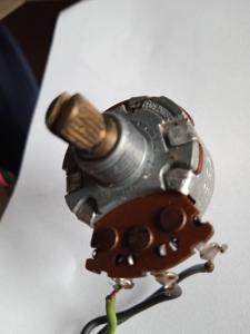

Vamos a ver, he desmontado el ampli y he sacado una foto del pote. Os la envío.
En la carcasa aparece impreso exactamente lo siguiente:
CM 35204  250 kΩ 140-6635
A ver si ossirve de ayuda.
Gracias

Por esa nomenclatura lo único que sabemos es que es de 250k, para averiguar si es logarítmico o lineal puedes hacer una cosa, mide de extremo a extremo, te dará 250k o algo parecido (los potenciómetros tienen una tolerancia del 20%) pones el potenciómetro a la mitad de su recorrido y mides desde la patilla 1 a la 2, si te da la mitad justa del total medido antes, Lineal, si te da menos logarítmico

La nomenclatura habitual de los potenciómetros suele indicar una A para los logarítmicos (o de audio), una B para los lineales y una C para los antilogarítmicos; pero los fabricantes pueden usar otra nomenclatura propia o la del cliente (la marca que se los encarga).
Puede ocurrir que un potenciómetro en la entrada del previo (el volumen tradicional) se comporte como logarítmico aun siendo antilogarítmico físicamente porque el circuito invierta su comportamiento. No es nada frecuente, pero me ha tocado lidiar con alguno en algún amplificador analógico de transistores con controladora digital.
La única manera de averiguar si es de un tipo o de otro es desoldarlo completamente o, al menos, las patillas que no vayan a masa, y medirlo con el polímetro o el multímetro mientras lo giras para comprobar su comportamiento y conocer el valor de su resistencia.
Mi consejo, si estás decidido a hacerlo tú mismo y no llevarlo a un profesional, que por ser mío no tiene por qué ser el único consejo válido, es que, ya que vas a reemplazarlo, lo desmontes completamente para realizar las comprobaciones mencionadas y poder comprar el que necesitas. Un potenciómetro antilogarítmico (C) haría lo que necesitas: subiría el volumen muy despacio a lo largo de la mayor parte de su recorrido. En cualquier caso, uno lineal también sería mejor que el logarítmico que tienes.
