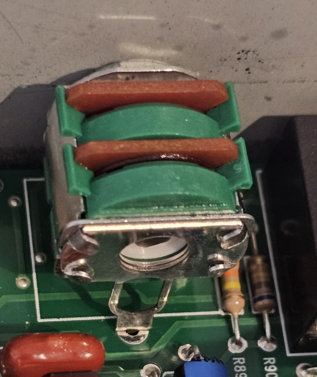

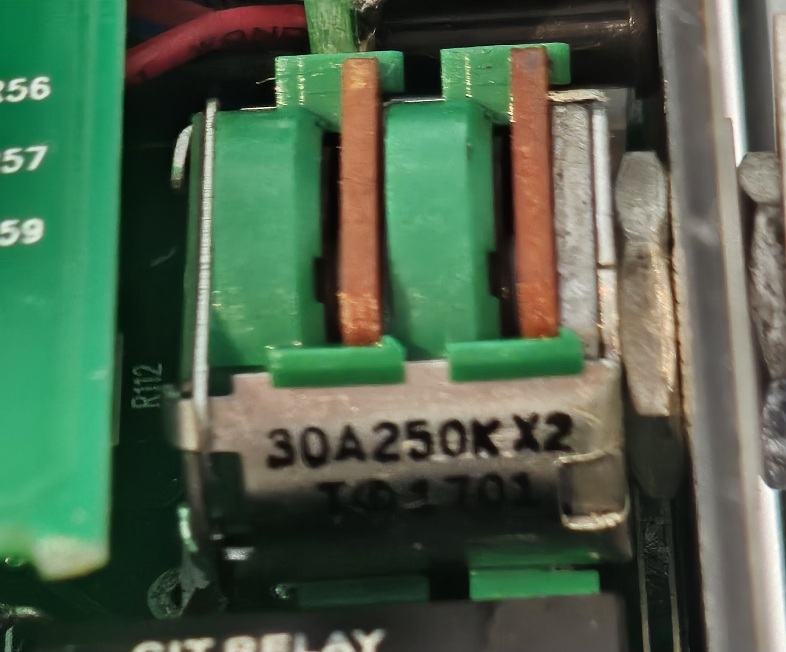

Buenas!
Estoy buscando unos potenciometros para el ampli citado. Concretamente el de volumen y el de ganancia, que son duales concenteicos, 1 de 30A1Mx2 y otro de 30A250Kohmx2.
Ya he preguntado en retroamplis,  baile,  tube amp y banzai Musik, a parte de mirar en mouser, Conrad y un sitio se Polònia.
He escrito directamente a fender y me han respondido que ellos no suministran partes, que no tienen,  pero que les mande un video con el problema y bla bla bla...
A ver si a alguien se le ocurre donde puedo encontrarlo.
Adjunto fotos
Gracias!

Edito, acabo de ver que son concéntricos por fuera... Menuda movida si no los suministra la marca... Que les pasa exactamente? Igual abriéndolos consigues solucionarlo...

#2 Gracias Iván,
Pues de los 4,  2 de ellos hacen un montón de ruido al girar y a veces pierde el sonido pero vuelve y los otros los pones al máximo y el volumen casi no varía.  Los he limpiado con spray de contacto, pero nada.
Iván Jiménez
Es un poco raro que se te hayan estropeado los 4 a la vez, estas seguro de que es eso? Los problemas que pones sobre todo lo del volumen pueden ser bastantes cosas...
Carlos B
por el 19/06/2026
#4 Pues si es raro, pero estoy casi seguro que son los pots. Son los dos únicos que la carcasa es de plástico y ayer los volví a limpiar y hoy ya solo falla 1, el del volumen y solo una de las pistas, que casi no aumenta volumen y cuando subo al maximo hace un pop.
