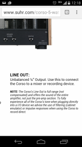

#132 creo que no tiene simulador de altavoz, quizas sea eso, o segun pete thorn hay que pasarlo por un simulador de altavoz.
Vamos que te manda la señal tal cual iria al altavoz pero bajada de ganancia imagino, de forma que tienes que pasarlo por algo que haga que suene a "altavoz"
Me extrañaria que los de suhr precisamente dejen cosas al azar, pero quien sabe

Un detalle del suhr, el line out no tiene emulacion de pantalla, ellos mismos sugieren pasarlo por un simulador o por impulsos de respuestas.

Precisamente los amplificadores que ya llevan emulador de pantalla integrado en su salida de línia no hay manera de cambiarles el sonido... como no te guste la simulación de pantalla "de sèrie" no la utilizarás nunca.
Sin embargo una salida "a pelo" para que luego tú le metas la simulaciónd e altavoz que prefieras lo hace incluso más flexible. Yo grabo así en todos mis valvulares, entre el cabezal y la salida del ampli hay una caja DI adaptada para dar salida a la pantalla física a la vez que hace de carga y una salida balanceada de línea para meterlo en la interface. De esa manera el trafo de salida del ampli sigue recibiendo "impulsos reales" e interaccionando enter ellos (dar realidad la señal) a la vez que manda esa señal balanceada al PC para que el metas la simulación de pantalla que quiras.
En mi opinión es mucho peor una salida con la pantalla ya emulada, te limita muchísimo el resultado final.
