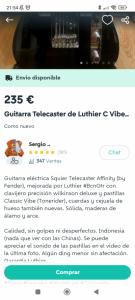

makinon
Y luego te encuentras tonterías de este calibre, tópicos para incautos, y viene de un supuesto "Luthier"
Es una Affinity, pero como lleva las pastillas de la classic vibe, la titula como tal, pero además dice que de Indonesia, nada que ver con las chinas....
De sinvergüenzas está lleno el mundo
