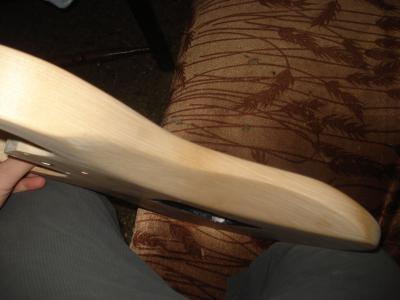

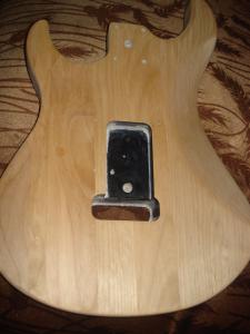

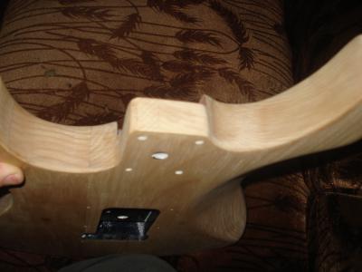

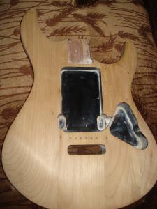

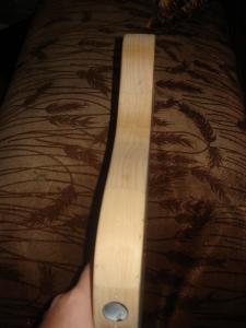

Emanuel Alvarado
por el 31/08/2012
aki estan las fotos de la guitarra completamente lijada!! haber que les parece!! hey miren con respecto al tapa poros hoy fui donde uncarpitenro y me dice que me ahce todo el trabajo que le falta con todo de poliuretano a 60 dolares ( cosa que no tengo ese dinero ) y fui a la ferreteria y cotize un tapaporos bueno el unico que tenian era un tapaporos normal que costaba 7 dolares y cotize una laca de poliuretano que costaba 8 dolares y habia una normal que costaba lo mismo que ondas cual uso es necesario el tapaporos de de poliuretano?? se puede usar uno de nitrocelulosa y luego una laca de poliuretano?? ayudaaa!! eso me tiene sin paciencia!!
