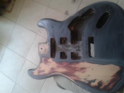

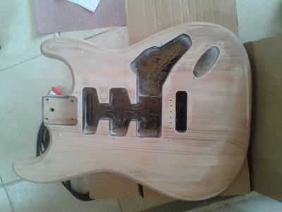

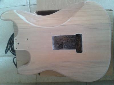

hola a todos, he estado siguiendo el foro y quisiera preguntar si me falta lijar un poco mas? adjunto algunas fotos y gracias por la ayuda, la quiero pintar de blanco y era negra es una squier que tengo hace como 10 años
