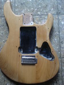

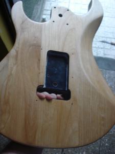

asi esta kedando despues de la primera capa solo la medio toke para que la vieran que conste que me asegure de que estuviera seca! va quedando bien verdad!!

muy bonito trabajo, muy limpio y has pensado de que color pintarle o sera en madera?

sera madera pero todabia falta una capa mas de tapaporos y como 4 o 5 de laca!!! peroa hi vamos se va viendo bien verdad!!

JAJA, trankilo bro, todo se lija, cuando se seque por lo menos 12 horas para que quede bien seco lo lijas con una de 200 si mal no me equivoco hasta que quede bien suave sin grumos, pudiste diluirlo bien? hay que darle 2 manos en total, la proxima mano lijala con 400
ritrox
por el 04/09/2012
la segunda mano no va tan diluida igual esto de la segunda mano preguntalo porque no recuerdo bien

jajaja dale porque la mezcla que hice fue 2 partes de sellador y una de tiner!! hey con respecto a la lijada es una lijada suave verdad hasta que quede suave de ahi no le paso otra lija para que quede mas suave antes de la otra mano ?
ritrox
por el 04/09/2012
aaa, hacelo de 2 partes y media por 1 de thiner. si lijada suave hasta que quede sin imperfecciones, lo limpias con un trapo con un poquito de thiner dejas que seque bien y pasas la 2da mano, la segunda dejala que seque durante 1 dia, va depende la temperatura que tengas en tu pais.

tambien xq cuando lijo la guitarra despues de la primera mano algunas partes me quedan mas claritas que otras eso importa ? y algunos lados brilla mas que otros impora eso exactamente como debe de estar la guitarra antes del lacado ?
