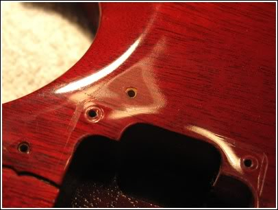

Sí, sí, un mes COMO MÍNIMO. Hasta que deja de oler. Si la dejas menos parece que está seca, pero está blandita, le puedes meter la uña, y es mucho más fácil hacerle marcas con cualquier cosilla que te pase. Yo siempre dejo un mes y aún así cuando la pillas está tierna, y se nota... Ya con los meses va endureciendo del todo...
Y eso que decís de gibson, pues no sé, porque desmonté la Sg y tenía muchas marcas por montarla sin secar del todo, mirad:
