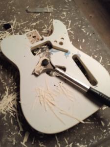

Os vengo a compartir un descubrimiento reciente,pero primero una pequeña intro...
08,
Hace unas semanas compré por ebay el cuerpo de una Tele mexicana,mi intención es decaparla,lijarle unos leves rebajes como si de una strato se tratase,pero no tan pronunciados...la guitarra era acabada en Olimpic White,estaba relativamente bien de precio,se aprecian algunas marcas ..en fin...me llega,todo bien,me empollo unos cuantos hilos sobre decapar...

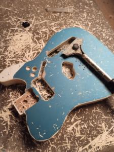

...donde trabajo encontré lija de grano 24,muy basta,y pensé,voy a empezar por detrás ,total voy a darle forma y aunque la cague voy a retirar material...para mi sorpresa,descubro que es repintada,anteriormente era Lake Pacific Blue...pues nada a lijar mas...lo estoy haviendo en el trabajo a ratitos,5 minutitos ahora,10 después...
En 2 días poco le había hecho,estaba buscando algo mas por la web y de repente,en la fabrica me encuentro un mango con una hoja,y he pensado,vamos a probar...y en 5 minutos parte trasera decapada... (A falta de repasar un poco,pero bien)
Aquí van unas fotos,solo lamento no haber hecho mas fotos del antes,pero en fin...
VíctorM&M
por el 09/04/2026

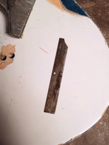

El cacharro en si es una espátula para limpiar vitroceramicas y rascar pinturas,ya he pillado hojas nuevas,porque la que tenía estaba oxidada a mas no poder...a ver que tal cuando lo pruebe,os iré contando mas...

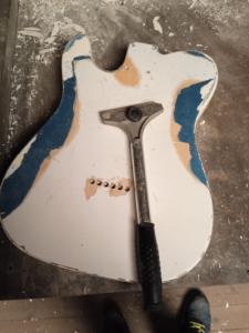

No descarto la pistola de calor para el contorno lateral,pero esque he alucinado de lo fácil que he quitado la capa de pintura...
Puede que al tener doble capa de pintura y ser mas gruesa de lo habitual me haya ayudado,pero he podido retirar sin problemas...
Si me dejan un ratito y/o si consigo las hojas nuevas ya cuelgo mas fotos

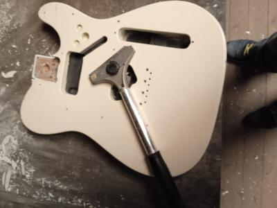

Parte superior decapada...en pocos minutos...
VíctorM&M
por el 10/04/2026
Imprimación fuera ...luego si tengo un ratito quito el azul...para que luego digais....se quita en un plis ...
