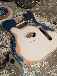

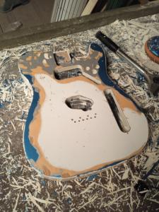

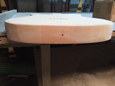

Pues bueno,esta semana apenas le he dedicado 15 minutos,para mi sorpresa he descubierto que el cuerpo es de 6 piezas y tiene un veener por los 2 lados,de apenas 1,5 milímetros o puede que un poco menos,la idea es retirar el veener trasero al 100%.
La semana pasada terminé de decapar con el cartapacio este,esta semana le he dado 2 ratitos con lija degrado 240 circular que había tirada por la fábrica,mano de santo...se que es una burrada,pero como quiero hacer rebajes y retirar material después ya buscaré algo mas fino,creo que tengo algo de grado 2000 para terminar...
Por cierto,lijado a máquina,nada de manual... ahí van un par de fotos,una donde se ven las piezas y donde se aprecia el veener por ambos lados,al igual que se aprecia lo basta que es la lija por las marcas que deja...vamos retirando pintura poco a poco...a ver si la semana que viene puedo dedicarle algo mas ...

Joder, vaya curro, parece que no, pero quitar la pintura da mucho trabajo.
Vaya tela, 6 trocitos- Anda que no aprovechan la madera los tíos. :oops: :D :D :D

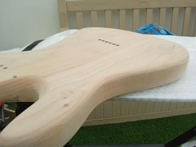

Hoy ha tocado otra lijadita,ahora ya tengo la pintura eliminada...el proximo día eliminaré el veener trasero,y no si eliminar también el delantero,dependiendo de como me levante ese día 😛...la idea es redondear un poco apenas los cantos,y empezar a lijar para que quede fino,porque ahora mismo esta mas basto imposible...

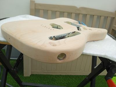

Bueno,hoy ha tocado eliminado de los 2 veener,he encontrado una lija de grano 16,en un plis-plas he quitado el trasero,y me he decidido a quitar también el frontal,entre los 2 habré estado unos 15 minutos lijando...he redondeado un poco los bordes...a ver si el próximo día me dedico a los rebajes.
Es una lástima no poder dedicarle un par de horas,pero poco a poco iré haciendo...

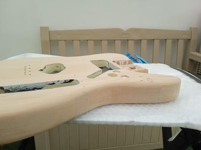

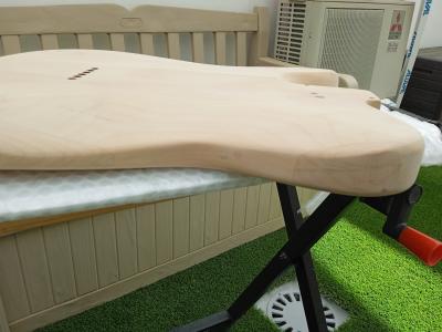

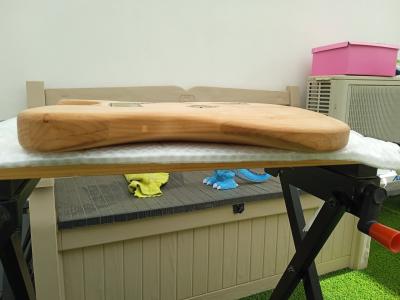

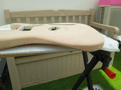

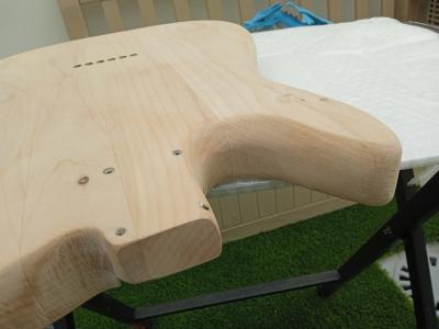

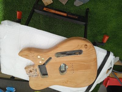

Bueno,esta semana le he podido dedicar un poquito mas de lo normal,ya tengo los rebajes hechos,me ha resultado bastante fácil con la herramienta adecuada, así que me he decidido a redondear todo el contorno, además de hacer un pequeño rebaje para los trastes más agudos,aunque lo uso poco,pero ya puestos...
Mi idea era dejarla en azul trans,pero tiene unos nudos que no me gustan,sobretodo el de debajo de los controles...
Le he dado con un trapo húmedo y me ha gustado el color que pilla,si al darle al tapaporos se queda "chula" a lo mejor la dejo trans, quizá la oscurezca un poco...en fin, aquí van unas fotos para que veáis como va quedando,los nudos y el color con algo de humedad...

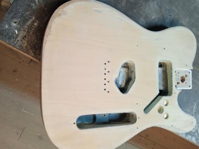

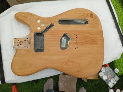

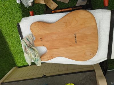

Pues bueno ,ya le he dado un par de capas y el acabado no me convence del todo por varios motivos,tiene un par de puntos donde se ve que usaron masilla, además de los nudos delanteros,alguna veta que oarece que va contracorriente o un trozo de madera de diferente color en un canto...
no me terminan de gustar... así que lijaré un poco y le daré un tinte azul translucido bastante oscuro que deje ver la veta de la madera,a ver como me sale y si le puedo dar un poco mas e intentar tapar los fallos...
...aquí las fotos de algunos de los detalles que no me convencen...
