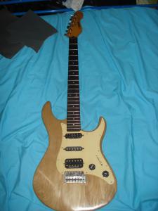

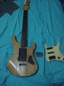

bueno bueno aki van los avance s y les voy a contar que me aventure en algo pero mejor les cuento la historia primero!!
bueno recien acabo de llegar de mi viaje y solo pude dar las 2 capas de sellador y 3 capas de laca nada mas cuando vi mi guitarra sin nada de brillo y sin la posiblidad de usar una pistola en estos momentos me decidi por irme al carpintero a que me prestara la pisto la de el peroestaba cerrado.. asi que decidi aventurarme y jugarmela todo con todo utilizando la tecnica muñekita!
prepare la mezcla y desde que di la primera pazada me quede sorprendido del brillo que le da ufff!!!! entonces me dedique a darle con esa tecnicay la verdad me esta gustando bastante el resultado!!!!queda super brillante a la primera bueno ahora aqui va la pregunta del millon!!!! con esta tecnica tengo que lijar entre capas ? y ya tarannn!!! jejejejjee

hola, lo poco que se es q si hay q lijar, cada 2 manos con cada vez lija mas finita. Esperamos las fotos!!!

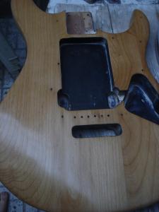

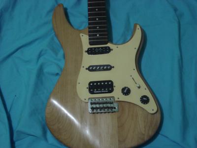

bueno bueno aki tome las fotos a peticion de ritrox!! recordemos que esta es la primera mano con muñekita y la 4 mano de laca que le paso ( 3 con pistola y 1 muñekita ) las fotos no se miran bien xq ya las tome al atardecer :)
ritrox
por el 15/09/2012
VA QUEDANDO COMPAÑERO!!!, muy buen trabajo, igualmente faltan varias manos mas, por lo menos ( a mi parecer) unas 6 u 10 si son a muñeca...) acordate de cuando lijas y trabajaste a muñera hacelo suave para no comerte la laca. Saludos!

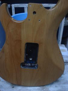

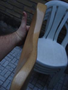

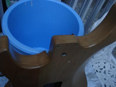

bueno bueno aki el avance de hoy 5 capa de laca ( 3 pistola , 2 munekita ) hey les comento que solo aplicare 2 capas mas de muñekita ( cuando hablo de capa me refiero a que cada dia aplico hasta 3 manos de munekita seguidas y la dejo secar todo un dia ) ya que lo veo suficiente asi como como esta si lo vieran de frente brilla bastante :)

jajajajajja QUEDO BARBARA, igual fijate el brillo, una vez q pulas tenes 10 veces mas!
