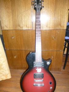

hey hey saben aki estoy apunto de cerrar un trato para empezar otro proyecto de pintar guitarra pero ahora a un nivel superior ahora con color!! estoy apunto de conseguir esta guitarra ... es una maxtone estilo les paul.. no es una buena marca pero quiero transformarla!! le kiero descapar la pintura y dejarle el color de la guitarra de abajo pero con un rojo mas intenso!!
ritrox
por el 26/09/2012
Felicitaciones!!!!!!. Subi fotos de como quedo, queres hacerla igual que la de abajo, osea roja y negra?
Emanuel Alvarado
por el 26/09/2012
#139 si bro asi la kiero dejar pero pien hacer solamente una linea gruesa roja en medio haber como queda!! jejejeje hey ritrox si me faltan 3 semanas para pasarle la pasta para pulir carros asi que estamos esperando que ornee la primera viola primero :)
