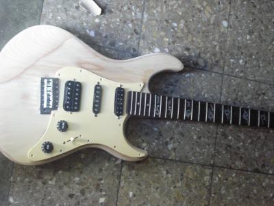

yo la dejaria asi solo le pongo unas capas de esmalte o algo asi :D
Emanuel Alvarado
por el 20/08/2012
si man lo mismo e pensado creo que habiéndola lijado bien bien decidiré como la pintare :D
CF_Hurtado
por el 20/08/2012
creo que tu guitarra es la misma que la mia, es una eg 112 verdad?, creo que cuando compre una nueva guitarra empezare a modificarla asi como tu, bueno de hecho ya habia pensado dejarla en cilor natural

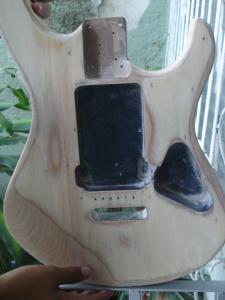

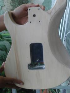

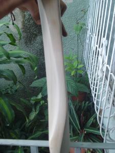

Emanuel Alvarado
por el 20/08/2012
bueno bueno aki va el avance de la guitarra!! hoy solo pude lijarla con 120 y 220 ya mañana me tocaria ir a la ferreteria a comprar las lijas 300,400,500 y 1000... a pesar d eestar a medio camino de la lijada la voy viendo muy bien y en la parte de enfrente donde se miran varios manchones la malloria va estar tapado por el pickguard!!
