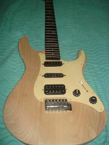

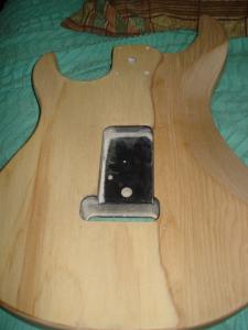

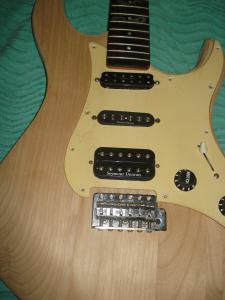

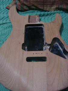

bueno buenooo no nos adelantemos!!! muchisimas graciasas saben lije hasta ver las vetas y saben estoy increiblemnte facinado con lo que e encontrado pues si dejarla color madera sera lo mejor que podria hacer!!! cuando la tenga toda lijada me dan el consejo del pintado desde 0 que necesito y todo!!! muchimas gracias aki una foto de las vetas de la madera!!! Hey otra pregunta tengo que lijarla toda aun las partes que van escondidas por el pickguard??
ritrox
por el 23/08/2012
bastante mejor, si, tienes que lijar TODO menos las cavidades, despues lija TODO esa mancha q se ve en la ultima foto y en donde van los tornillos del puente, ahi lija hasta que quede todo igual que el resto del cuerpo. Pero lo mas importante aca es, vas entendiendo la onda del laburo que estas haciendo? eso es lo mas importante

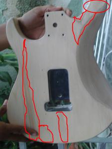

ritrox
por el 24/08/2012
amigo, tambien dale a la parte de atras, mira lo que te señale en la foto
Emanuel Alvarado
por el 24/08/2012

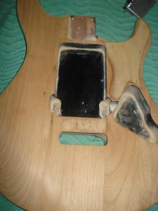

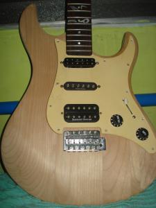

#42 si bro!!! en las fotos que subi ayer solamente lije la parte de adelante como experimento y viendo que me a quedado bien empeze con la parte de atras por cierto esta mucho mas costosa!! mira en esta foto ya lije la parte de adelante con todas las lijas exeptop la 1000!! y mira en la 3 foto esta el lijado hasta la mitad me equedado sin lija de grano 50 y solo tenia 80 lo cual se me hizo mas dificil el proceso de lijado!! sabes bro cuando yo haya terminado de lijar y tener la guitarra linda!! me dedicare a ayudar conforme a la experiencia gracias a vos :)

un aliso majete, 5 o 6 piezas pero al menos no es aglomerado

digo que la madera es aliso a primera vista, majete es que no es malo del todo, formado por 5 o 6 tablas encoladas, que lo ideal seria una o dos pero eso en guitarras de alta gama, pero no es tan malo como seria un cuerpo de serrin prensado con cola (aglomerado) espero haber solucionado tus dudas
