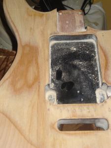

si si estoy pensando seriamente en dejarla color madera!! x cierto ritrox claro bro te mereces un pemioo!!! si no fuese x todos ustedes yo estaria en una esquina llorando!! jajaja bromas!!... bueno siguiendo con el tema estube intentando quitarlas pero no puedo estube ratos y ratos y me quedan iwal las manchas las cuales son espacios de madera mas clara y obscura :/ que ondas??

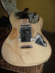

hey ahora tengo otra duda :/ miren que estaba en la noche viendo la guitarra y en eso me estaba fijando bien en el manchon que se mira en la parte izkierda de la parte de enfrente pues me fije y me dio por lijarla a los costados de esa mancha y pues resulta que debajo de esa capa blanca que se mira en toda la guitarra hay una capa mas obccura mirenla que ondas sigo lijando toda la parte de enfrente hasta dejarla todo con ese color o no sigo raspando por cierto mi idea definitiva es dejar la guitarra color madera :) !!

por cierto fijense en la esquina inferior izquierda de la guitarra ahi se pueden ver las vetas mientras que en el resto de la guitarra no se ven solo se ven en los espacios de los manchones que se miran a la izkieda!!

hey no me dejen solo que hago le kito todo lo blanco para dejarla como en la parte izqueirda o sigo normalmente con las otras lijas????

No soy Luthier y mis conocimientos son escasos, pero a mi parecer ahí te falta darle un poco mas a la lija.
Fijate en la curvatura de la tapa, que bien se ven las vetas de la madera, y en el resto de la tapa no.

no desespereis chabon, jajajajaa dale con lija de madera grano 50, no preciones execivamente ! osea dale pero no con tooooooooda la presion del mundo, lo que vez en esa esquina es un rebaje que se le hace a la madera para que sea mas comoda la guitarra igual dale con lija a la otra parte, porque pienso que falta lija como dice kaise. segui y anda subiendo fotos, yo te dije que es un proceso que hay que tomarlo con calma y no desesperarce.Saludos

Definitivamente, mirando mas de cerca las fotos, LE FALTA LIJA MUCHACHO, te recomiendo que te lo tomes con mucha calma y no lijes rapido osea lija tranki con un poco de precion, sacudi la lija cada tanto y limpia el polvillo que se forma cada tanto tambien, no quieras hacerlo rapido porque y perdon por la exprecion "LA CAGAS", lo que ves en distinto tono es el sellador que mas adelante vas a usar para pintarla. Dale con 50 hasta eliminar casi todo el "desnivel" de tono que tiene, pero acordate de no precionar demasiado porque le vas a dejar los rayones, osea dale tranki, osea precion media, ni muy fuerte ni muy leve. Mas o menos yo calculo 1 lija de 50 y 2 de 80 y de ahi para adelante, pero cuando termines con 50 subi unas fotos a ver que onda, una consulta, y el mastil?

aaa bueno pues entonces claramente si dejo la guitara como esta en la parte izqueirda verdad!! bueno el mastil no lo voy a lijar porque me gusta como esta asi color madera como pienso dejar la guitarra beuno manana empiezo a lijar hasta dejarla con el sellador que se observa en la foto de la parte izquierda!!

nonono la tenes que dejar hasta QUE NO TENGA SELLADOR hay que sacarlo, tiene que estar como enla parte inferior izquierda, madera madera, nada de manchas oscuras

Asi es, tienes que lijar hasta que desaparesca el sellador( es esa capa blanquecina/amarillenta que aun tienes en algunos lados) , luego vas lijando desde la ultima lija ( 80, 100, 120, 150, 180, 220 y si quieres 240) hasta la mas fina..luego das tapaporos o sellador al spray o con pistola de preferencia...y luego das el transparente o clear( si es que no le vas a dar otro color) ...buscate nitrocelulosa o en su defecto utiliza poliuretano tanto para el tapaporos ( sellador) como para el clear o transparente... si necesitas mas ayuda me avisas por aca o al inbox....te aconsejo emanuel que revises los post realizados por Rubio, Frasco y otros foreros( entre los que me incluyo) que hemos realizado con exito y repetidas veces esta faena de pintar guitarras!!! :si:
