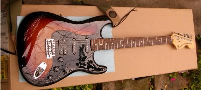

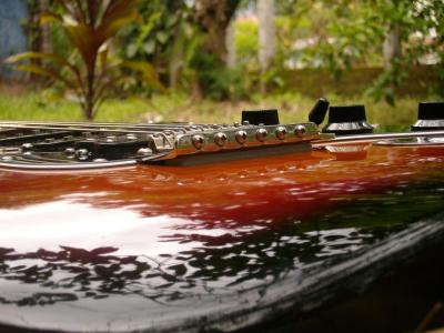

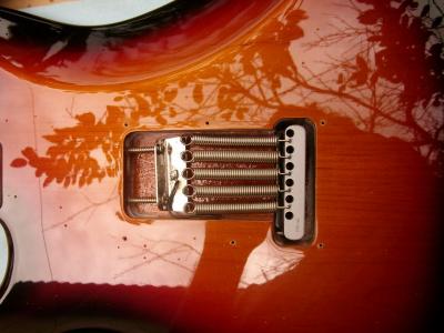

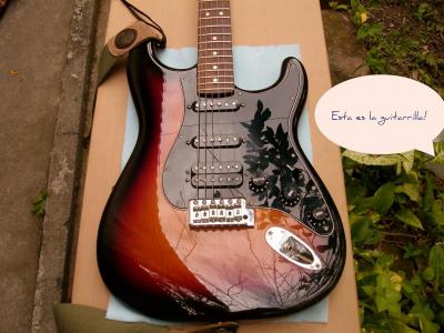

Hola, Pues anoche vine en la madrugada despues de un directo, y no me aguanté por poner los resortes extra, y probar, lo hice, y hoy por la mañana he comprobado que la afinación está mucho mas estable, aun que no se mantiene perfecta del todo con algo de maltrato y bendings bluseros, pero está mucho mejor. Le he dejado 5 resortes, bastante relajados para tener el puente a la altura que necesito. El sonido cambia, pero hablaré luego de eso, dejo un par de fotos de mi guitarra con los muelles instalados.:D
