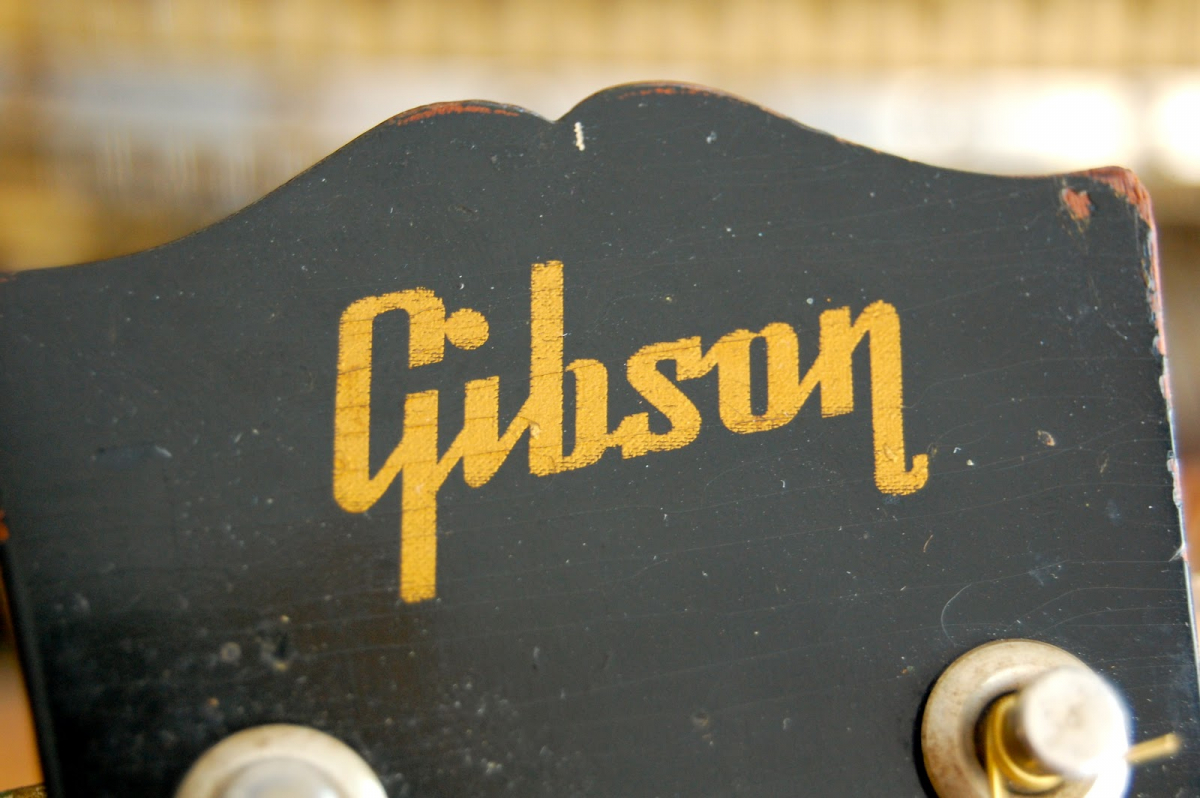

Tengo una foto de la pala de la mía muy parecida, te la pongo.
SergioJ
por el 30/08/2017 1 anuncio en Mercasonic
#13 pues veo alguna diferencia "gorda": por ejemplo, el punto de la i está desplazado a la izquierda y toca a la G. En la tuya está bien puesto
NACHO
por el 30/08/2017
En algunos modelos es así. Pero la verdad es que no me considero ningún experto en Gibson pese a haber tenido alguna y tener ahora mismo una como guitarra principal.
En Fender me tiro mas a la piscina, pero en este caso dejaré que sean otros los que se pronuncien.

NACHO
por el 30/08/2017
Lo del punto va según años y modelos. No es determinante
- De 1952 a 1968, el punto de la i está separado a la G, y la b y la o no son contínuas, sino que van "abiertas" por arriba.
- De 1968 a 1972, el punto de la i no aparece, y la b y la o son contínuas
- A partir de 1972, el punto de la i aparece de nuevo, aunque de manera irregular (a veces sí, a veces no) hasta 1981.
- A partir de 1981, la o y la n se enlazan por arriba, no por abajo, como anteriormente, aunque luego se vuelve a reintroducir el diseño de los 50.

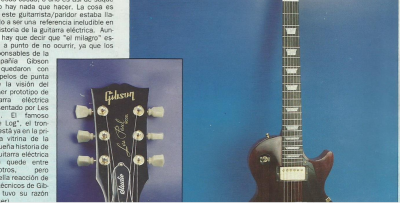

#14 Te enlazo una captura de pantalla de una Gibson studio de los noventa de la primera tirada que salió de las studio hacía el año 94, y también toca el punto en la G, y es de un reportaje de un Guitar player.
La mejor manera es que te pase fotos de la electrónica y el alma, lo demás es especular.

Jureweah
por el 31/08/2017
Mi Studio del 93 lleva el logo igual, con el punto pegado a la G.
