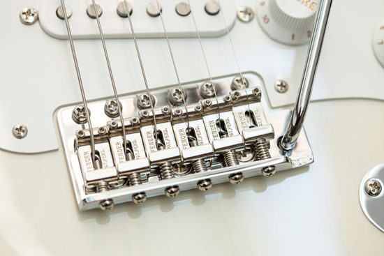

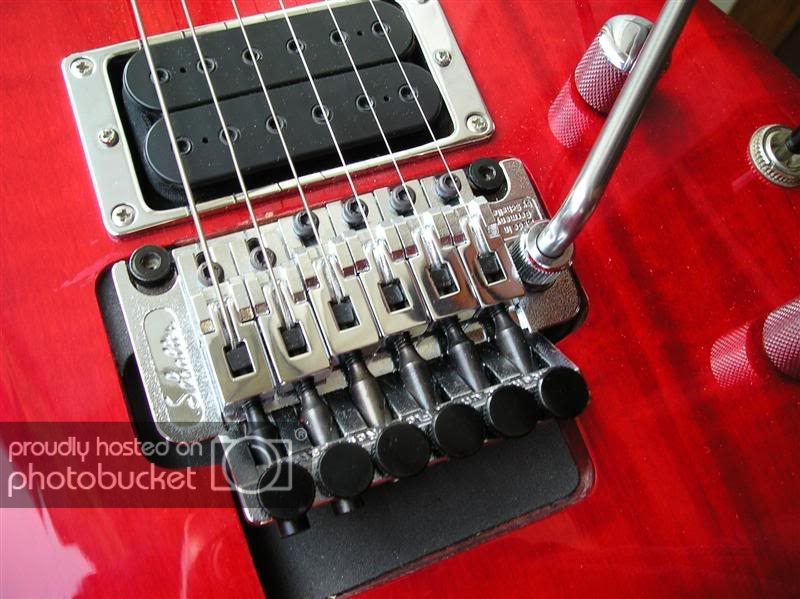

#13 Te estas confundiendo. Si lleva cejuela de hueso, no es un puente flotante si no un tremolo (en realidad el nombre correcto es vibrato)
Y es que una cosa es puente con tremolo (con palanca de tremolo) y otra puente flotante. Son dos tipos de puente parecidos porque ambos llevan tremolo, pero funcionan de maneras diferentes.
Esto es un puente con tremolo:
Esto es un puente flotante:
Parecen iguales.
No tienen mucho que ver. Uno esta atornillado y pivota sobre los tornillos, los muelles solo tiran para atras. Solo puedes empujar la palanca.
El otro "flota" apoyado en dos tornillos y sujeto por la tension de las cuerdas y los muelles, puedes tirar o empujar.
Un saludo.
xB

#15 no soy experto en puentes flotantes, pero si no tiene acción en ambos sentidos, no es flotante. Los flotantes funcionan en ambas direcciones y se sostienen en la tensión de las cuerdas y los muelles, no apoyan en el cuerpo (de ahí lo de "flotantes"). Los tremolos estándar apoyan en el cuerpo con la tensión de losmuelles y solo bajan notas, no suben ;)
xB
