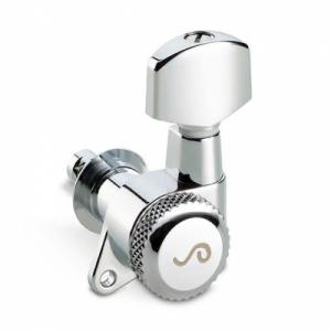

"controsol" escribió:
Estoy buscando esta nueva clavija
¿Conocéis al fabricante?
Gracias
Si no son Schaller se le parecen mucho, aunque en la foto que pones no aparece el logo.
Mc
por el 29/03/2021
https://m.thomann.de/es/prs_acc_4363s_n_locking_tuner.htm?glp=1&gclid=Cj0KCQjw9YWDBhDyARIsADt6sGYSck5uyzKvLagJBlZBM7Nec_jxh5_hjLMVFSnzzECxYzM9KtSBa_gaAjAEEALw_wcB
PRS fabrica sus propios locking tuners.
Puedes poner cualquiera del mismo diametro,pero supongo que estos de la marca tendran los tornillos exactamente en el mismo sitio que los non locking que tienes ahora y te ahorras agujeros.
O problemas si los tornillos nuevos quedan muy cerca pero no exactamente donde los antiguos.
Otra historia es si tienes PRS o PRS SE,no se si llevan el mismo hardware.
