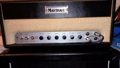

Tengo de hace una semana el Marshall Jtm studio de 20w.
En casa lo utilizo con un pedal de volumen tipo jhs black por el loop de efectos, y la verdad que así no me suena mal del todo para como lo pretendo usar.
Mi pregunta es para los que habéis tenido o tenéis el Harley Benton PA100. Estoy pensando en pillar dicho atenuador  que ahora vale 69 pavos en la famosa tienda.
Vale la pena?
Quiero decir, si no se aprieta al extremo, se nota la diferencia el usar un pedal de volumen por el loop  respecto a usar un atenuador resistivo tipo el harley benton?
gracias!

jord music
por el 09/12/2025
En mi caso seria para un Marshall jtm studio st20h, de 20w.
Entiendo que usando el pedal de volumen por el loop del ampli, lo que hago es saturar en la sección de previo. Mientras que si usara un atenuador, lo haría desde la etapa de potencia. Éste ampli tampoco tiene master volumen.
