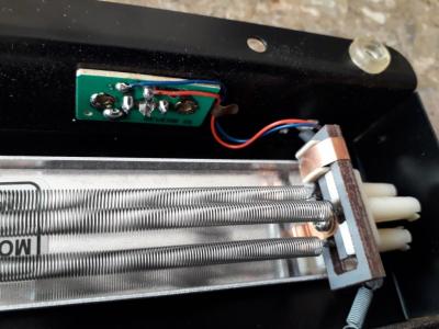

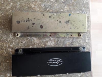

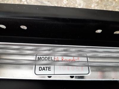

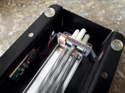

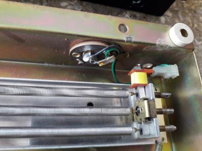

He desmontado un par de amplificadores tipo Fender para limpiarlos, lubricar potes, etc. Y me he encontrado que los dos llevan reverb de muelles, similares pero no iguales. por eso pregunto cual creeis que es mejor de las dos que cuelgo fotos. Una es de carcasa de latón y la otra de un metal que no sé muy bien. Una tiene los muelles en un único plano y la otro formando un triángulo. Llevan distinto amortiguadores de conexión al mueble del ampli, distintos sensores. Por eso pregunto ¿Cual creeis que es mejor?
Y otra pregunta ¿Tienen algún tipo de mantenimiento estas reverb, tengo que ver si algún tornillo está poco apretado, cambiarle las gomas de los tornillos si se han resecado o algo así?

Yo creo que son ambas similares. Y son buenas ambas. Son Accutronics que tienen muy buena fama.

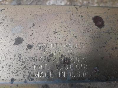

Gracias, nacho. Sí, son Accutronics. Una está sacada de un Fender Princeton 65 mexicano a transistores (la de color latón) y sin embargo en la reverb pone "made in USA" (supongo que al ser un ampli del año 91 se hacían con piezas USA). La otra de un clon de Princeton Reverb a válvulas que me he pillado.

Creo recordar que la reverb del Marshall Valvestate es como esa con tapa de latón. Casi 30 años y sigue sin dar problemas.

Son tanques diferentes. Uno tiene la entrada de alta impedancia (el del ampli de transistores) y el otro de baja. No son intercambiables. En cualquier caso el tanque es solo una parte de circuito de reverb y un mismo tanque puede sonar muy distinto dependiendo del circuito en el que vaya incorporado.
Los tanques originales de Princeton reverb son largos, no cortos.
Antiguamente cuando prácticamente solo los fabricaba Accutronics en USA el comportamiento de cada modelo existente era perfectamente predecible. Hoy en día eso ha cambiado. Cada modelo dependiendo de cada marca suena como quiere. Desde hace ya muchísimo tiempo en cada ampli que trato me veo obligado a afinar prácticamente cada circuito para cada tanque con el fin de componer un buen conjunto. Y a tener varios modelos a mano para poder elegir cuando es necesario cambiarse.
En una referencia clásica: 4AB2C1B, por ejemplo:
El primer número es el tipo de tanque (corto, largo, y diferente cantidad de muelles)
El segundo, la impedancia de entrada.
El tercero la de salida.
El cuarto, la duración del efecto,
El quinto la asignación en los conectores (aislados o no)
El sexto indica si tiene bloqueo o no.
El séptimo, el plano en el que va montado (horizontal, invertido, vertical, etc.)
En la página de Accutronics encontrarás información sobre todo ello.

Muchas gracias, Pedro, se nota que eres un profesional de estos asuntos. Hice una prueba de poner el de latón en el amplificador de válvulas y sí funcionó (no se si me lo estaba cargando por el tema de la impedancia que comentas) pero me dio la sensación de que sonaba mejor, como que la reverb era más limpia

Volviendo a la cuestión planteada en el enunciado, no creo que exista diferencia real debida al color de la carcasa metalica.
Los tanques de muelles tienen reparación, no mantenimiento como tal.
