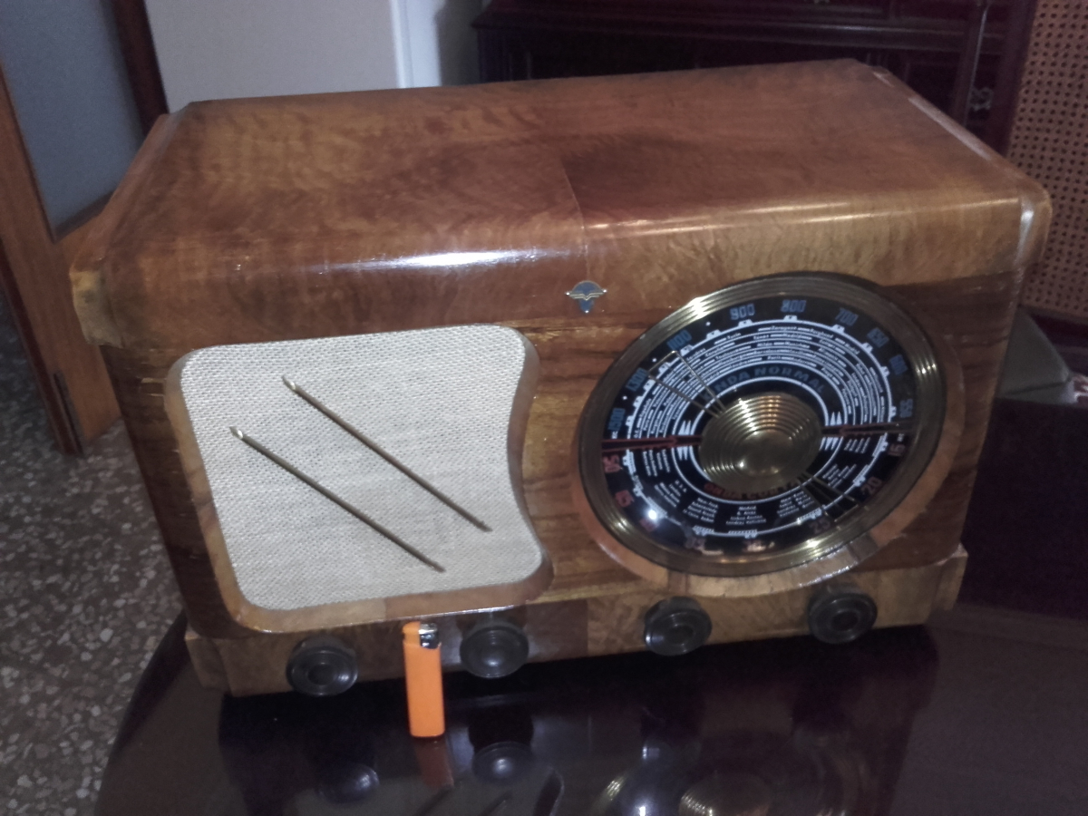

Aspecto de la radio, el mechero lo he puesto como referencia, aproximadamente será 50x35x30

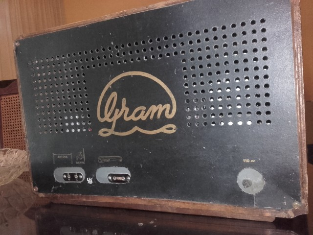

Trasera, con las entradas y salidas que ya he comentado:

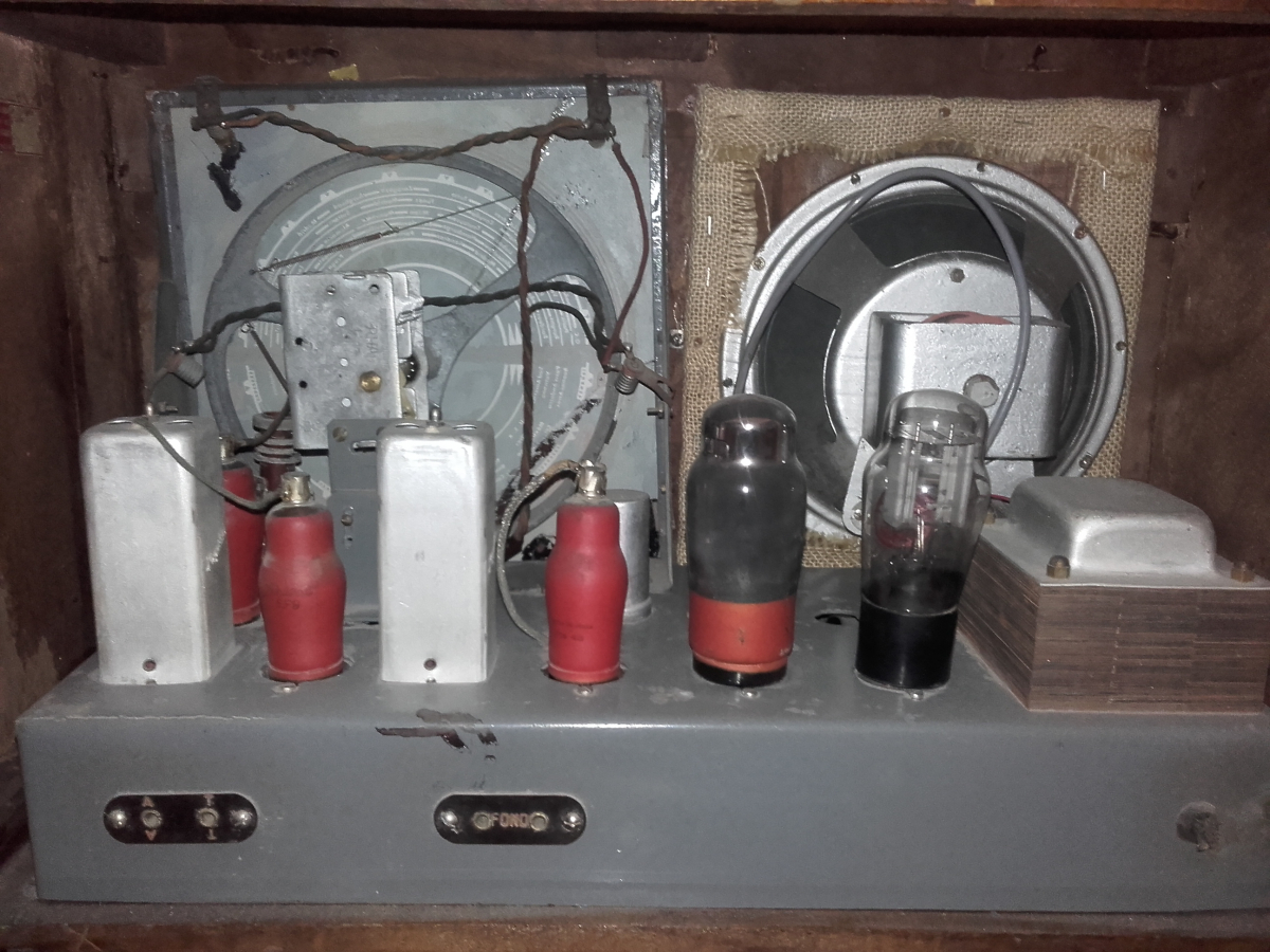

Y las tripas, con su altavoz (me ha parecido de 8"), sus valvulas y su transformador. No tengo ni puñetera idea de ninguna de sus características, no he visto nada escrito, aunque puede que no me haya fijado bien....
Voy a buscar alguien por mi zona que entienda de radios de estas a ver si puede funcionar o qué
