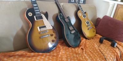

Yo tengo un par de guitarras reguleras que suenan, se tocan y se ajustan de maravilla.
También tengo fender, Gibson, PRS, Músic Man... O sea, que se como suena una guitarra buena.
De hecho una de ellas es la fija del local de ensayo.
Es si, hablamos de guitarras que he tuneado hasta el infinito con material de primera.
Aporto foto con la susodicha, una Vintage V100 Gold Top.

por el 22/07/2019 1 anuncio en Mercasonic
#69
Yo no se si todas serán iguales.
La mía llevaba originalmente P90's.y le adapté los huecos para que cupiesen las humbuckers.
Todo de manera casera y bastante chapucera, la verdad, aunque funcional 100%.
Ella es toda de caoba, sin tapa de arce, tiene long tennon y desenchufada sonaba bien.
Por eso me decidí a ir mejorandola poco a poco, con el fin de tener una guitarra de batalla y no hacerle tantos kilómetros a las buenas.
El resultado es muy bueno, pero el tiempo y el sobrecoste echaría para atrás a la mayoría... nivelado de trastes, cambio de cejuela por una de bronce, cambio de puente y stop bar, cambio de clavijero, cambio de potes, condensadores y cableado, pastillas nuevas (he probado muchas y al final se han quedado una seymour duncan 59 y una PRS 7)... Y dirás, no te habría compensado comprar otra?
Pues es que ya tengo otras y con esta cacharreo, aprendo, experimento y veo como evolucionar un instrumento, que cosas funcionan y cuales no y que influencia tiene cada componente en el resultado final.
A mi si me compensa.
