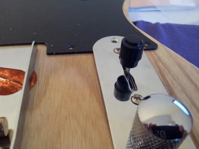

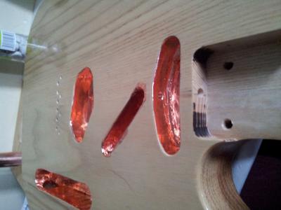

Apantallado terminado. Al final lo de los moldes en papel fue una tonteria. Los he forrado utilizando varios papeles de cobre a medida para completar el hueco y listo.
No tiene mala pinta no? Tengo dudas, he abierto un hilo especifico para preguntarlas porque no sé si lo he hecho bien o no.

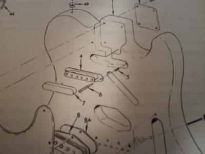

Muchas gracias Luisito¡¡¡ No lo tengo nada claro. Tengo un libro de telecaster muy completo y no consigo aclarar mi duda. He encontrado este esquema. Habla de tornillo pastilla y muelle, sin los dos agujeros en el gopeador, y sigue sin quedarme claro si la pastilla va atornilla al fondo de la cavidad o no. No entiendo.

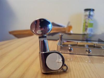

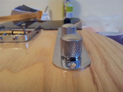

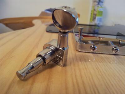

guitarsambora
por el 18/10/2013

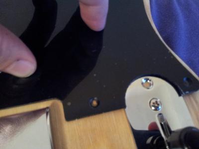

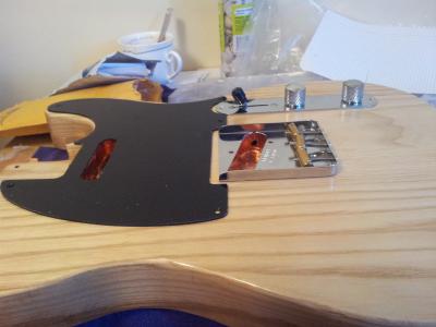

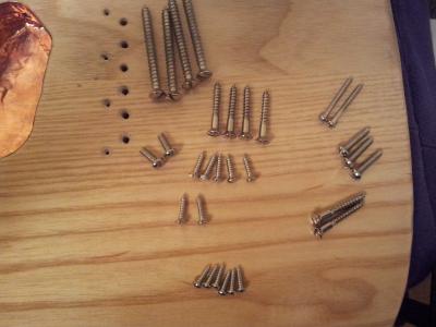

Hoy me ha llegado el hardware. Mola mucho. En principio el fallo que le veo es que no hay un encaje perfecto entro el control plate y el golpeador por lo que creo que para que quede todo bien ajustado y alineado tendré que chapucear en el golpeador limándole o lijando o con la dremmel o con lo que sea.
Al alinearlo todo perfecto, se hace claramente manifiesto mi hueco al lado del puente, porque lo hice muy grande. Hay gente que le gusta eso, a mi no y me da rabia, pero bueno. Si alguien usa el buscador para buscar fotos de un Butt-crack, llegará a estas como ejemplo. No tengais mis fallos.
