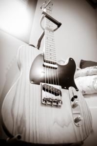

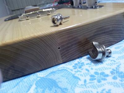

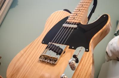

Esta teleca tiene el aspecto que mas me gusta a mi, a lo vintage, si señor
Cuerpo de fresno en barniz transparente, golpeador negro, puente de tres selletas :amigos:

gracias ¡¡ y mis tornillos vintagisimos que me encantan

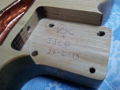

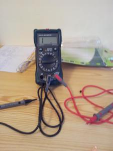

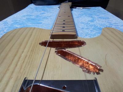

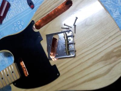

No tenía claro si el apantallamiento estaba bien hecho, así que me he comprado un multímetro para comprobarlo. Efectivamente, va todo correcto. Tanto el cobre como el aluminio del golpeador, ambos tienen el pegamento conductor y no tendré que hacer soldaduras en las cavidades. Guay

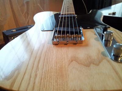

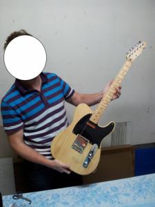

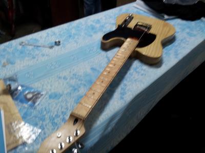

la semana pasada estuve de vacaciones y pude terminar la guitarra (*). Todo tiene su fin, que no sé de quién es pero la versión de Medina Azahara me mola mucho.

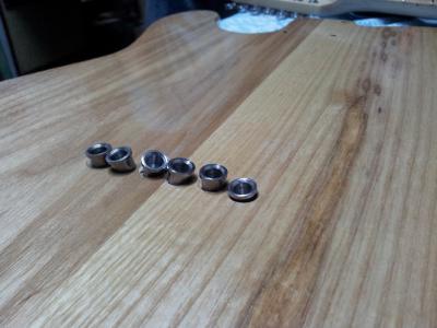

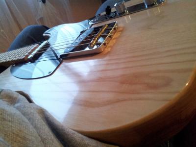

Con el ensamblaje final se hacen visibles una serie de fallos que quizá con más cuidado o previsión podría haber evitado:

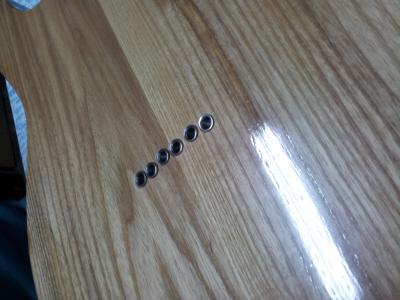

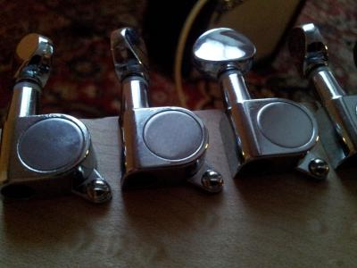

- los ferrulines o string retaineres o retenedores están bailando un rock and roll.

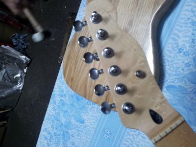

- la placa me ha quedado torcida debido a que los taladros de los tornillos en mi mástil de segunda mano estaban torcidos

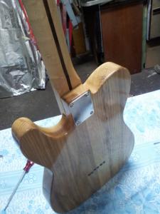

- lo que los anglosajones llaman un butt-crack, ese horrible hueco al lado del puente. No voy a negar que tiene su encanto y que me la pela a dia de hoy, pero tampoco negaré que me ha supuesto varios periodos de frustación y desasosiego.
- el golpeador está casi ajustado perfectamente al mástil. Pude arreglar su acople al control plate con un cutter y mucha habilidad, y paciencia

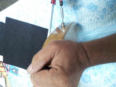

Para los anclajes de la correa he utilizado fieltro. Compre por un euro un pliego y lo recorté a medida, que los circuiltos de la marca fender son muy caros, jeje.
guitarsambora
por el 04/11/2013

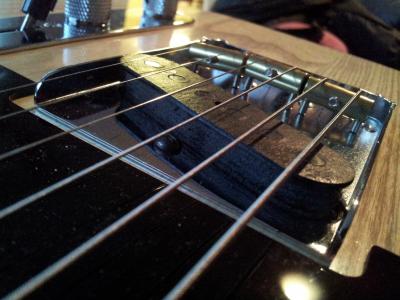

Con respecto al apantallado, comprobé la continuidad entre todo, y lo terminé de unir a un tornillo del puente y a otro del golpeador. Soldé un cable al fondo de la cavidad del control, para luego soldarlo al pote del volumen. Finalmente no lo utilicé y lo quité porque todo hacia contacto entre si y habia riesgo de bucle de masa. Esa fue la explicación que me dio el luthier que finalmente me la puso en funcionamiento. Me instaló las pastillas y me ajustó la guitarra.

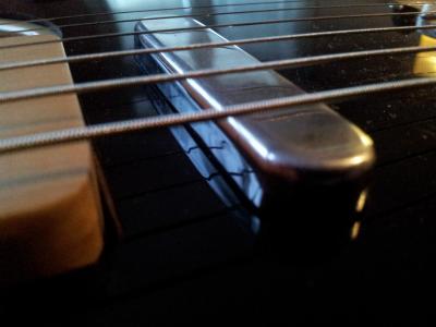

Antes de eso, fui a comprar las pastillas. Probé unas cuantes telecaster para hacerme idea de las pastillas, y las elegidas, lejos de sera unas francesas que nombro por ahi, son unas señoras Seymour Duncan Antiquity. Cuando recogí la guitarra y la enchufé......no se me saltaron las lágrimas por vergüenza, en serio, casi lloro. Soy muy malo tocando, pero lo poco que hice con ella vi que era el sonido que yo soñaba en mi cabeza. Impresionante. Toqué algún riff de ná de los que se toca mi colega Sambora con su telecaster del 52 (que se la firmó un tal Keith Richards cuando se la regaló) y fue una experiencia que no tengo palabras para definirla, así que pondré esto _________________ .

más fotillos

Felicidades por la Tele, yo diario veo muchas (te podras imaginar en donde trabajo) soy ingeniero de manufactura del lugar donde las hacemos. Me sorprende que casi casi la hiciste como la hacia Leo Fender en el garage de Corona. Un tip, cuando coloques el Decal dejalo secar toda la noche y recubrelo con el material que hayas utilizado en el cuello (o mastil) como lo llamarian uds, al dia siguiente continua con el proceso de recubrilo. Puedes empapelar unicamente la cara para luego desvanecer el contorno que te dejara el decal. Cuida mucho el tiempo de enlace entre capa y capa, por que sino ese detalle saldra a relucir en la hora de pulirlo.

Con respecto al decal, gracias por la explicacion enevareza. En principio no lo voy a poner, precisamente porque los tiempos de secado son largos y tenia muchísimas ganas de terminarla y tocar. Lo tengo guardado. Estoy estudiando como ponerlo y que me quede perfecto, sin el borde de pegamento alrededor de las letras. Lo haré en un tiempo cuando cambie las cuerdas y me vea bien instruido en la materia. Ahora tengo que tocar y estudiar, que soy muy malo tocando, pero no de esos que dicen que son malos y son unos máquinas, yo soy malo malo de verdad, jejej
