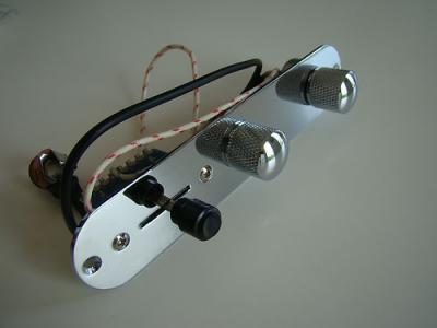

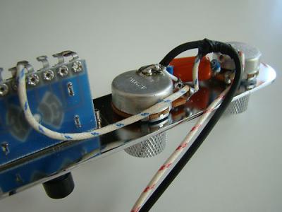

¿Qué os parece este control plate?Está ya montado. Lo comprare montado porque no tengo absolutamente ninguna idea de electrónica ni de control plate ni de nada. He intentado leer pero no me aclaro :(
Telecaster top quality wired control plate chrome with orange drop brand new!
-2x Alpha 250K potentiometers
-3 way switch with black knob
-Orange drop sprague capacitor 0.022uF (600V)
-Cloth wire
-Set dome knobs chrome
-Control plate chrome
-Quality mono Jack
3 way witch positions:
Position 1 = Neck Pickup on / Bridge Pickup off.
Position 2 = Neck and Bridge pickup on.
Position 3 = Bridge pickup on / neck pickup off.
No lo voy a negar, lo que más me gusta de este control plate, a parte de estéticamente, es que el mismo vendedor tiene también los clavijeros que busco y el golpeador, jeje, pero eso no es determinante. Lo importante es que este control plate esté apañao, y no tengo ni idea. Otra cosa. He visto que los dos potenciómetros son de 250k. He visto otros que son 500K. ¿INfluye eso mucho?¿Es más aconsejable uno que otro? En fin, que no tengo ni idea. Muchas gracias.

250 para singles esta bien y te libras de muchos quebraderos de cabeza teniendolo todo montado
guitarsambora
por el 17/08/2013
ok¡¡ gracias. otra pieza al carrito de la compra jeje

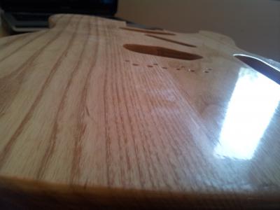

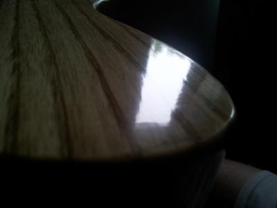

hoy le he dado una mano más de goma laca, a modo de despedida. Le he cogido cariño a la técnica y es un poco adictiva, jeje, pero ya va siendo hora que pase a otros asuntos. Esta semana la puliré con el blanco de España para abandonar la fase de ebanistería y pasar a la fase de hardware. Compraré las piezas que hemos hablado más para arriba. Las pastillas, todavía no sé cuál buscaré, ya preguntaré más adelante.
Lo que más me fastidia es comprar los tornillos que quiero, los que tienen solo una rajita en lugar de la cruz, por internet. No he sido capaz de encontrarlos en leroy merlin, bricodepot, otros brico nosequé y varias ferreterias. Tampoco encuentro el cobre adhesivo para apantallar. ?Tanta diferencia hay de apantallar con cobre adhesivo a aluminio adhesivo? En fin, que me duermo en los laureles y no la voy a terminar nunca jeje
Aqui subos unas fotos de la sesión de hoy. La verdad que el truco no está en la goma laca, sino en la cámara de fotos del móvil y el ángulo con respecto a la luz, jejej. Dependiendo de cómo la fotografie parece que estoy haciendo una guitarra impresionante o una guitarra sin brillo y apagada totalemente.

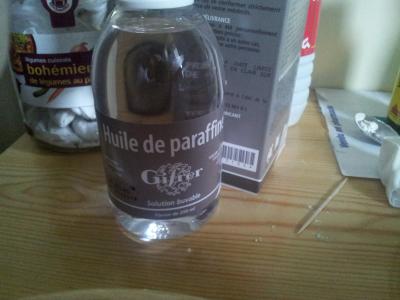

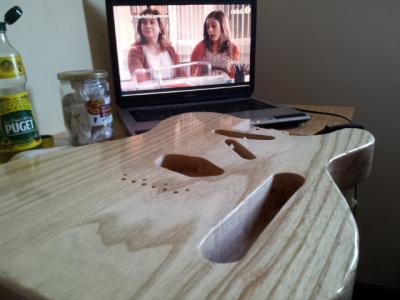

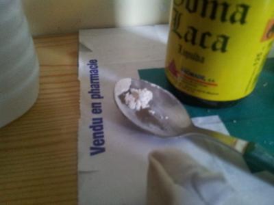

Hoy la he pulido con la el Blanco de España, en mi caso, Blanco de Meudon.
Unas gotitas de parafina sobre el cuerpo, el blanco de españa bien repartido y a frotar con una muñequilla humedecida en alcohol. Le he dado sobre todo pases ciruculares, pero tambien pases longitudinales sobre todo al final para borrar la marca de la muñequilla.
Es un proceso larguíiiiiiiisimo, más de lo que me espereba. Se necesita paciencia. Al principio, como ya conté, se vuelve todo opaco y pegajoso pero a base de darle se va poniendo brillante. Solo añadi parafina una vez al principio, pero el blanco lo he añadido varias veces.
Llega un momento en que parece imposible retirar una finísima pasta blanquecina. La he quitado satisfactoriamente con una muñequilla SIN NADA, esto es, algodón dentro de un trozo de tela, y nada más. El hecho de frotar termina de retirar los restos d esta capa y empieza a brillar que da gusto. Una maravilla, señores, jeje.
He tratado de fotografiar para que se viese la parte pegajosa y la que ya ha dejado de estarlo, mientras estaba haciendo la sesión.

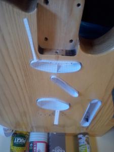

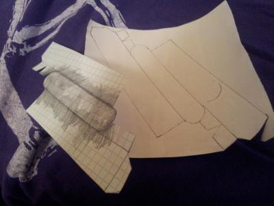

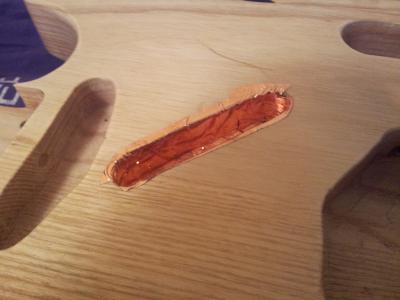

Hoy he empezado a apantallar con el cobre adhesivo. He hecho unos moldes de papel tomando las medidas de los huecos, e intendando hacer cada hueco con las menos piezas posibles. Se puede hacer de una pieza fácilmente el hueco del control y el hueco pasante. Las pastillas, creo que será más fácil con dos tiras y los clásicos dientes de cocodrilo.
He apantallado solo el hueco pasante hacia el control. Creo que técnicamente no es necesario apantallar sensu strictu este hueco, solo que haya continuidad eléctrica, pero he decidio apantallar para coger destreza con el cobre. Ya intuía yo que no sería lo mismo hacer unas maravillas de moldes en papel que en cobre, y, efectivamente, es más dificil de moldear y manipular. Pero se puede hacer sin problemas.
Seguiré luego cuando tenga más posibilidad de avanzar que ya mismo me voy a quedar bloqueado otra vez como no me ponga a comprar lo que me falta, que es , todo.
Parecerá una tontería, pero al apantallar este hueco, mentalmente, ha dejado de ser una tabla de madera barnizada para empezar a convertirse en un cuerpo de guitarra.
