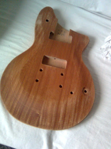

Por si a alguien le interesa, cuelgo la foto del cuerpo :)

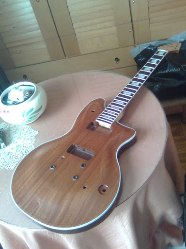

Bueno, ha pasado tiempo, y la guitarra ha evolucionado "algo".

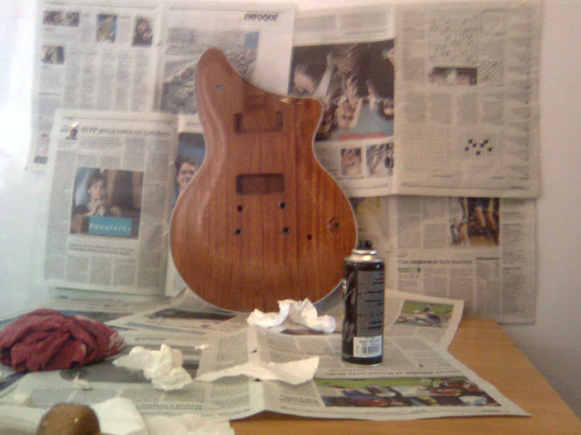

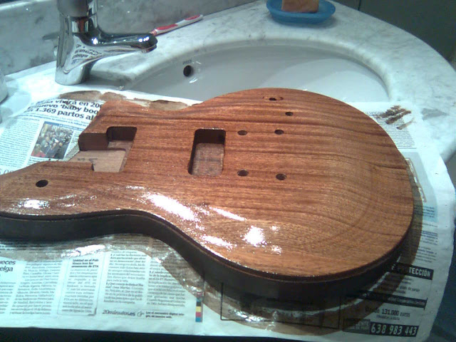

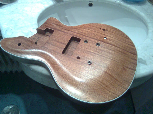

Lijé el cuerpo (tenía surcos en vez de ser lisa para darle volumen al cuerpo, y estaba todo un poco en basto). En la siguiente foto se puede ver el cuerpo recién lijado y húmedo (por lo que se ve un poco más oscuro):

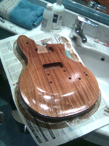

Pensaba pintarla de algún color y darle un acabado en nitro o algo así, pero la impaciencia me pudo, y finalmente la barnicé hasta tres o cuatro veces:
Y como quedaba como un taburete, hice una última lijada potente y le di un lacado en spray :D
La parte superior del cuerpo la he barnizado con barniz supuestamente 100% transparente. Las vetas de la madera hacen juegos visuales bastante bonitos, cambiando de color y de aspecto según el ángulo desde el que se mire. Para los flancos y la parte posterior elegí un color "caoba", más oscuro, que junto con el binding hace que tenga un aspecto más "currado", y deja de parecer un taburete :D

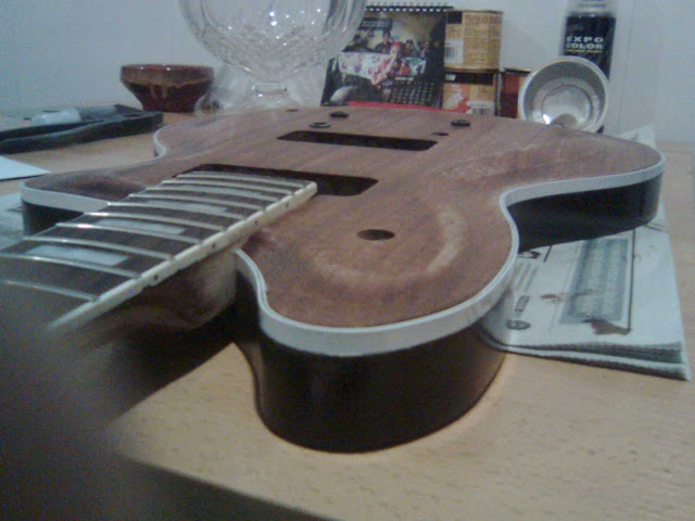

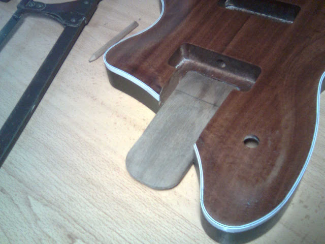

En esta foto se puede ver cómo iba a quedar la guitarra... monté empotrando a lo bestia el mástil:

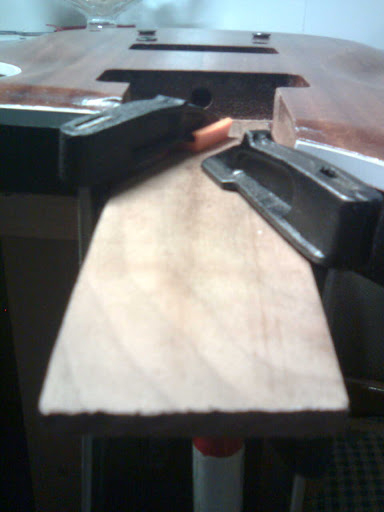

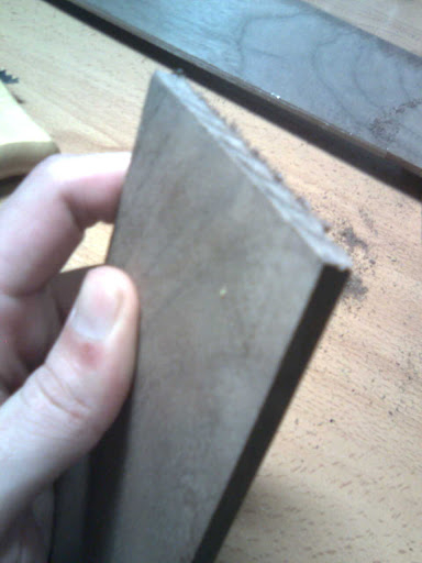

Seguía teniendo el problema del hueco que quedaba entre el mástil y la base del zócalo donde se encaja; necesitaba un soporte entre medias de unos 6 mm (hice los cálculos colocando el mástil y viendo qué hueco quedaba por debajo). Tuve suerte y encontré en una tienda de modelismo una tabla de nogal bastante caro (16 euros y pico):
pero del grosor que quería

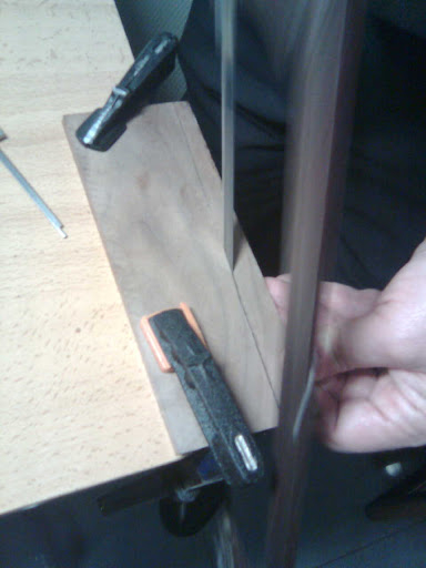

Elegí la caoba por ser de propiedades similares a la caoba, pero con un pelín más de brillo. Está muy bien considerada para hacer guitarras o para hacer tapas de guitarra. Espero que la forma de tratar las ondas desde el mástil ¿de arce? al nogal y a la caoba sucesivamente no haga que se pierdan frecuencias...

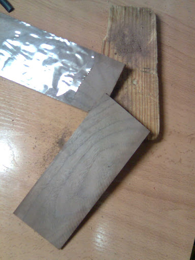

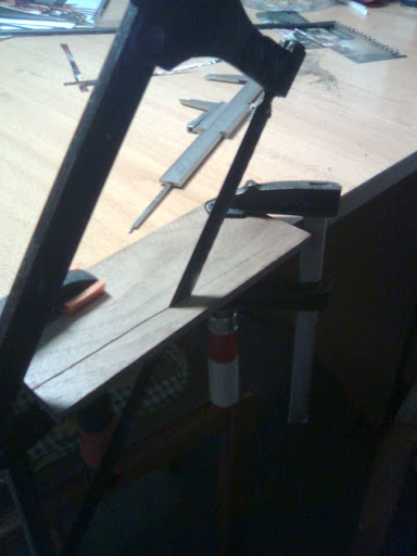

Hice una especie de plantilla en cartón de la base del zócalo, y la dibujé sobre la madera, teniendo en cuenta que lo más importante era el ángulo (ya que el zócalo está en cuña, siempre se podría colocar para que encajara). Para esto necesité la ayuda de dos gatos... y mi padre :D (aunque 4 manos pueden trabajar mejor que 2... hay veces en las que te joden el invento, o casi :shock:)
Por cierto, la sierra era una sierra de metal: tiene los dientes mucho más finos, y te permite controlar el "bombeo" más fácilmente.

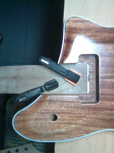

Puede ser que me equivocara, pero como la cuña que hice en nogal era un poco más corta que lo que debería de ser para que quedara encajada también contra la parte del zócalo debajo de donde va la pastilla, teniendo que elegir entre que quedara ajustado contra dicha pared o contra las del cuerpo, preferí esto último como opción:

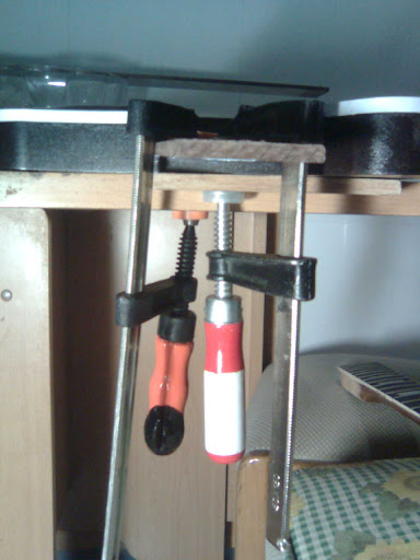

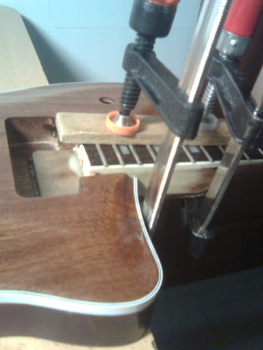

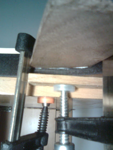

De nuevo con la ayuda de mis amigos los gatos, dejé la tablilla de nogal lo más presionada posible contra la base del zócalo:
Es muy importante que la presión quede repartida homogéneamente por toda la tablilla, para que el mástil esté a su vez bien colocado. Por eso procuré colocar un gato en una parte más avanzada, y el otro en la más interna:
El resultado se puede ver en la siguiente foto, una vez recortado y limado el canto de la madera de relleno. Problema: al cortar, cuando le tocó el turno a mi padre, acabó metiéndole un dentellazo serio al binding... es una putada... pero bueno, siempre se puede cambiar el binding entero..
Nota sobre el binding: hay que tener mucho cuidado al hacerlo. Ir poco a poco, y tener especial cuidado, y aplicar mucha presión, en los puntos de inflexión del contorno de la guitarra: cuando la curva cambia de cóncavo a convexo o viceversa. Muy muy jodido, de hecho, yo no lo he hecho completamente bien. Por otro lado, mejor hacerlo antes de montar el mástil.

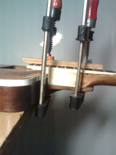

Por cierto, con las prisas, quizás no hice escogí la mejor opción para encolar la pieza de relleno y el mástil, entre ellos y con el cuerpo. Me explico.
Encontré varias entradas en Internet que recomendaban como mejor cola la cola blanca o de carpintero. Alcanza su dureza máxima a las 24 horas de ser aplicada, y se supone que es bastante resistente. Peeeero, no todo el mundo piensa igual; se dice que es algo "gomosa", por lo que absorbe parte de las vibraciones que son transmitidas de una parte a otra de la guitarra. Yo usé dicha cola para la tablilla de relleno y el cuerpo, y usé otra opción polémica para el mástil.
La otra opción que he usado es el Araldite, o Araldit, o lo que sea. Es una especie de cemento super resistente que alcanza su máxima dureza a las 48 horas. Al ser tan duro, es de suponer que transmite las vibraciones mejor que cualquier otra cosa, pero tiene una pega: que no hay dios que lo despegue. He leído incluso de guitarras hechas de este tipo de pegamentos y otras resinas. Tan malo no puede ser.

Por cierto, de nuevo, importantísimo aplicar la máxima presión (dentro de lo "razonable", sin llegar a romper nada) cuando se está encolando el mástil.
Me valí de una tablilla de esas que se usan para el parqué, para distribuir la presión de la mejor y menos agresiva de las maneras por encima del mástil. En la foto se puede apreciar que al final rebosa un tanto la placa de nogal. la he ido limando y lijando hasta más o menos dejarla con la forma del mástil... pero todavía me queda un poquito. Ya subiré una foto del detalle cuando esté un poco mejor :D

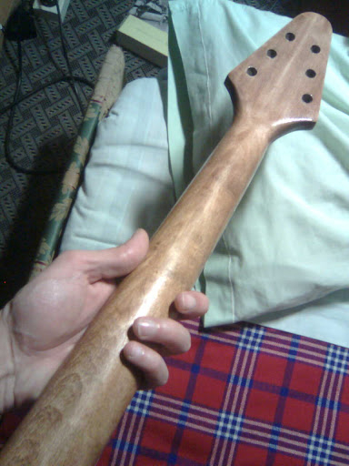

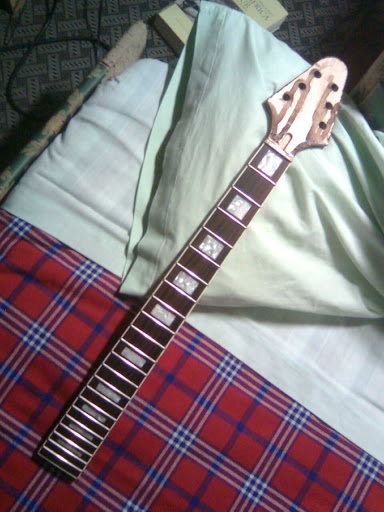

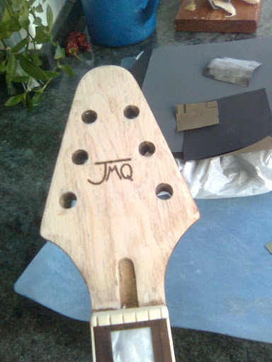

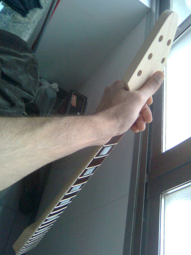

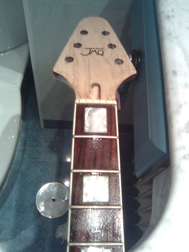

Ahora voy a detallar un poco el trabajo que he hecho con el mástil; Es un mástil barato (60 euros?) que compré en eBay, se supone que de una flying V (sí, una copia).- De color muy blanquito, le alpiqué el barniz oscuro y lijé y lijé hasta que quedó muchísimo más suave de lo que esperaba (probar esas lijas del 800 y del 1000, impresionante :D).
Cagada: los churretones que se me colaron a la parte frontal de la pala.

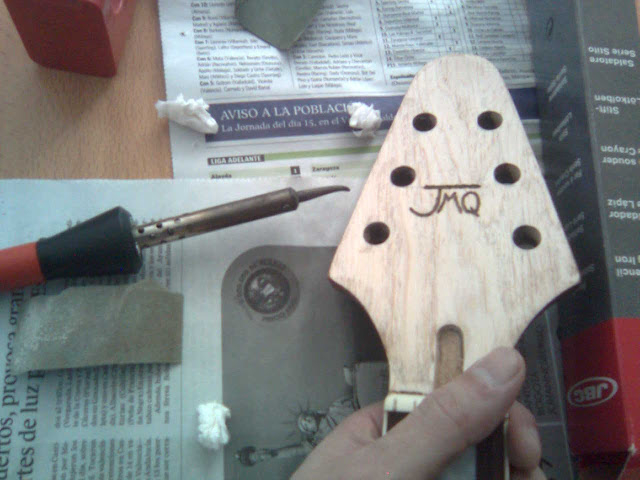

Por si todos los disparates, errores, colores extraños, etc etc no fueran suficientes para que esta guitarra sea genuinamente mía, decidí darle otro toque personal: pirograbar con un soldador mis iniciales:
Y también puedo decir que como al principio era muy clarito el diapasón, quería oscurecerlo e hidratarlo a la vez: apliqué dos tandas, distintos días, de aceite de linaza.
