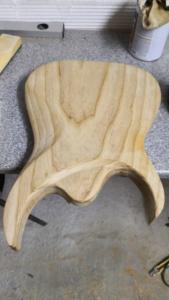

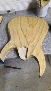

Blete también ando trasteando una rollo superstrato, esta quizás te mole más en cuanto pueda cuelgo un par de fotos

#75 ahí te van un par de fotos

#76 muy buena pinta...me gusta mucho el rebaje de la zona de unión del mástil
Ya nos irás comentando los avances... :brindis:
