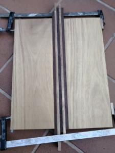

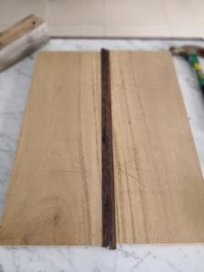

Para la primera de ellas, y sin tener mucha idea sobre maderas, me compré un tablón de iroko y unos listones de wengue para la parte central del cuerpo.
Atemsartatem
por el 13/08/2018

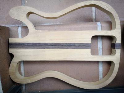

La idea era hacer una parte central alternando los listones de iroko y wengue... Algo así.... De primeras pense: "me ha quedado cojonudo!!!!" Pero al observar con más detalle, los listones de iroko eran bastante irregulares y yo en ese momento no tenía cepillo ni nada para nivelarlos, así que decidí obviarlos y dejar solo wengue en el centro

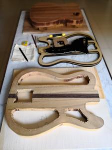

Una vez encolado, nivelé (ahora si con cepillo) y corté la forma de la telecaster con la caladora...... Como el grosor era de unos 3 cm..... Mi idea principal era agujerearlo de lado a lado y poner unas tapas delanteras y otras traseras para que en total se acerque lo más posible a 5 cm aprox de grosor total, así que con el taladro y caladora, vacié el cuerpo dejando la estructura lista para fresar
Atemsartatem
por el 13/08/2018

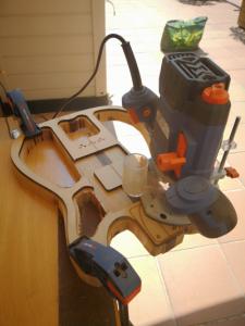

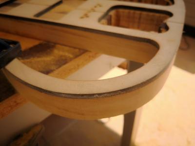

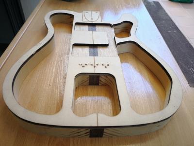

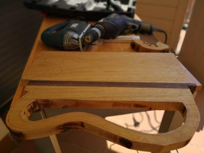

He ido haciendo paso a paso ya que comencé con una sierra de mano, una caladora, taladro y poca cosa más..... Lo último, la fresadora y las fresas con rodamientos (fui a casi todas las ferreterías de por aquí y no tenían ni una, al final Internet tiene de todo).
Después de hacer una prueba con una tabla vieja, para ver como me manejaba con una fresadora, aquí tengo el resultado con la estructura de mi primera thinline
Atemsartatem
por el 13/08/2018
He modificado el diseño de la plantilla original ya que mi intención es hacer esta con dos f's y sin golpeador y con una única pastilla motherbucker en el puente.

Como apunte, si tenias pensado tener cepillo, podrias haberte esperado y poner la tira de Iroko, hubiese quedado canela!! (Eso no quita que quede cojonudamente, eh!!) Que no te pueda la impaciencia!!

Carlos B. la verdad es que si podría, pero como tan solo son 3 cm de grosor y pondré tapas de Acacia delante y detrás a modo sándwich, apenas se hubiera visto solo por la parte lateral.... Además debido mi poca práctica en carpintería, no tengo claro que las hubiera podido dejar ambas exactamente a la misma medida. Pero cuando haga otra así, probaré a hacerla de esta manera.

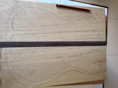

Pongo foto de las tablas que voy a usar para hacer las tapas delanteras y traseras. Pero como están algo combadas, voy a necesitar unos días para dejarlas lo más planas posible!!
