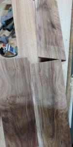

#10 ok, pensaba que tu intención era que esas tiras fuesen vistas, poniendo tapas solo a los laterales...no habia leído lo de los 3cm...
Atemsartatem
por el 15/08/2018
#13 era mi intención al principio, pero tras consultar con Frasco cuál sería el grosor adecuado y decirme que más bien 5 cm, me di cuenta que hacía bastante corto, así que decidí modificar el diseño y poner unas tapas de 1cm x cada lado para poder acercarme lo máximo posible al diseño de una fender thinline aunque un poco a mi rollo en cuanto a maderas.
Por cierto, voy a volver a intentar poner las fotos de las tapas para que las veais

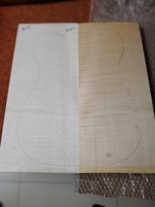

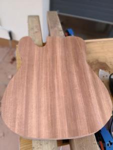

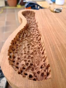

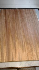

En fin, para la segunda, conseguí a un precio más que asequible una pieza de caoba maciza a la que la acompañarán unas tapas de arce
Atemsartatem

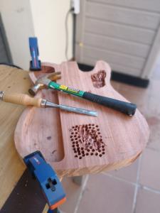

por el 24/08/2018

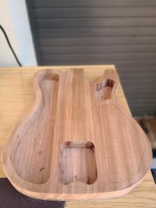

Bueno, como ya dije, después de dibujar, cortar, fresar, vaciar y volver a fresar, así quedó el segundo cuerpo de caoba
Atemsartatem
por el 24/08/2018

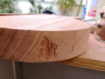

Aunque no salió todo lo bien que me gustaría, tuve un pequeño percance con la fresadora y me saltó al engancharse
Atemsartatem
por el 24/08/2018

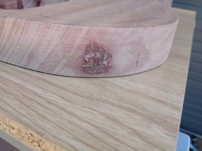

Total, que lo intenté tapar con algo de masilla hecha con el mismo polvo de la madera y quedó esto.
Se me ocurren varias opciones
1. lijar dándole una curvatura algo diferente a la guitarra
2. Volver a enmasillar y lijar a ver si consigo disimularlo
3. Desplazar la entrada de jack un par de centímetros arriba para tapar la pifia
4. Cortar ese trozo, encolar otro pedazo de caoba y volver a fresar con la forma de la plantilla
Se aceptan consejos, opiniones y nuevas propuestas por supuesto, dado que estoy aprendiendo agradezco cualquier tipo de ayuda!!

PA.LU.A
por el 24/08/2018
#22
¡Vaya, qué pena! Queda un poco raruno. A ver si se pasa algún sabio de los de aquí y te da un buen consejo.
Atemsartatem
por el 24/08/2018
#23 Ya ves polilla245, esto es aprender a base de errores, jeje.
En fin supongo que lo más coherente sería lijar y redondear un poco más el canto, pese a modificar un poco el diseño original. Ya que la masilla se va a notar
