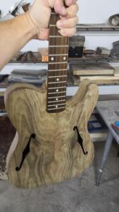

Bueno, ya se van formando.... A la espera de pulir tapa de la de la izquierda, encolarla y recibir la fresa para hacer las cavidades...... Esta es la idea

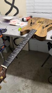

Pocket listo para el mástil! Para ser la primera vez bastante contento con el resultado la verdad :palmas2:

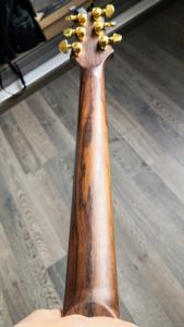

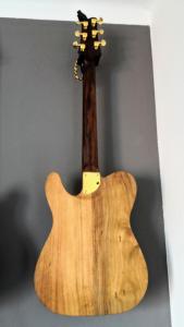

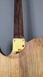

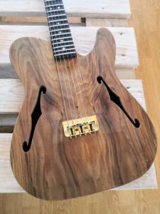

Bueno, tras un larguísimo parón por motivos varios, y tras tener que renunciar al mástil para el cual ruteé el pocket por estar demasiado torcido dañada el alma, he podido retomar el proyecto.
Tras encontrar aquí en el foro un warmoth de Rosewood con diapasón de ébano, este es el resultado tras colocar mástil y puente.

#55 Me encanta el detalle de la placa de union del mastil al cuerpo, que has hecho el rebaje y la has colocado al reves para que case... me encanta!! pinta cojonudisima tio!! DALE DURO...
Al final con tanto talento en este foro y en este país vamos a dejar de comprar guitarras para hacérnosla nosotros mismos!

si, la verdad es que fue de casualidad ya que no iba neck plate en mi pensamiento inicialmente...... Pero cuando la probé me gustó mucho como quedaba I así se quedará!!
