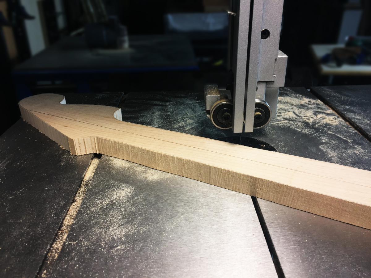

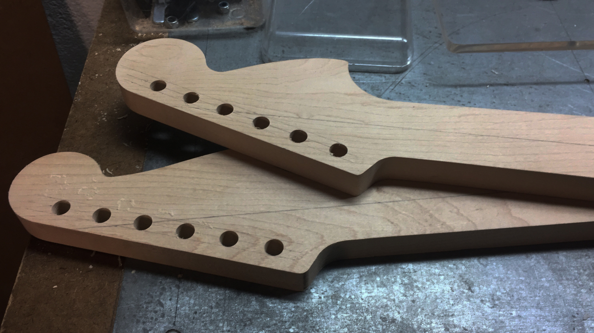

Hoy he terminado de hacer las plantillas en DM con mucha paciencia y las he pegado con cinta de doble cara sobre el arce y he marcado el contorno para posteriormente cortar con la sierra de banda. Una vez hecho esto he fresado los mástiles para llevarlos a su forma definitiva. Mañana marcaré los taladros de las clavijas y haré el canal para el alma de estos dos modelos de Strato, uno con pala normal y la otra grande. Las otras dos guitarras ya tienen el canal del alma, pero están a expensas de que los corte con la sierra de banda. En estos días cuanto con poder hacerlo. Os muestro unas fotillas de como van cogiendo forma estos mástiles.

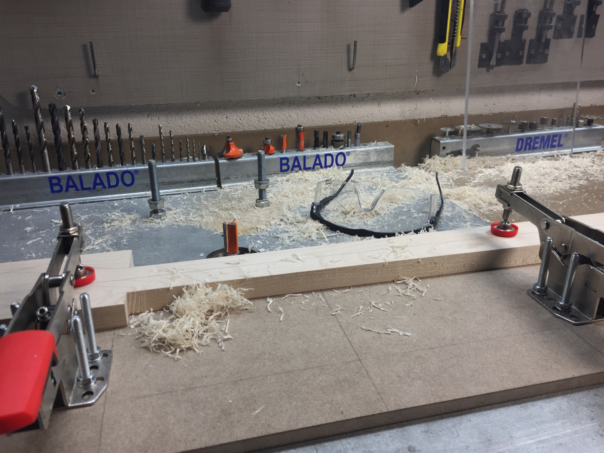

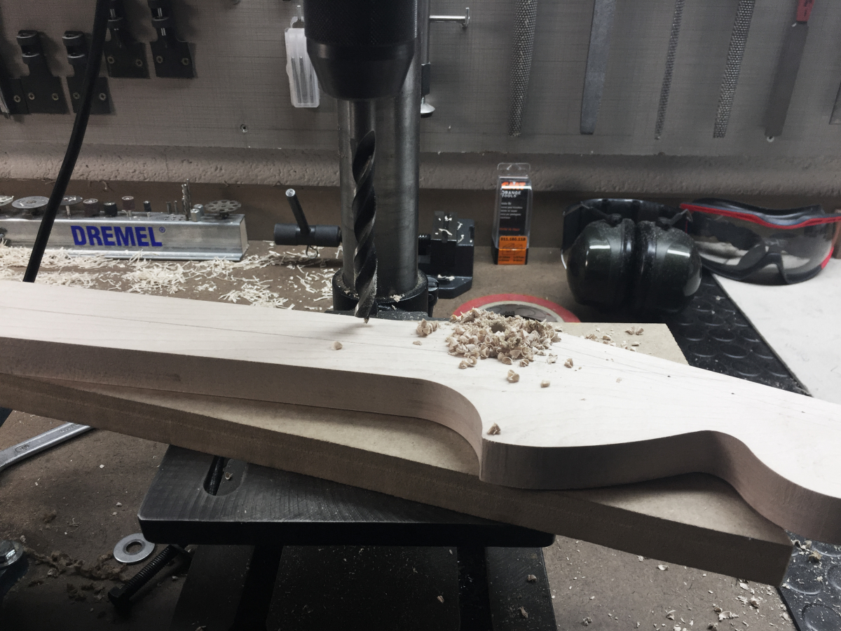

Los mástiles de las Strato están casi listas, o por lo menos queda lo que a mi más me gusta que es el diapasón y tallar el mástil. He realizado los taladros y también he estado radiando otro diapasón para la Strato que lleva la pala grande. En principio era de ébano, pero debido al problema que me surgió, he decidido ponérselo de palo santo, preciosa pieza que me han enviado de Madinter. Mañana le pondré los inlays y realizaré los canales para el alma y el fin de semana a cortar cuerpos. Esto va cogiendo forma.

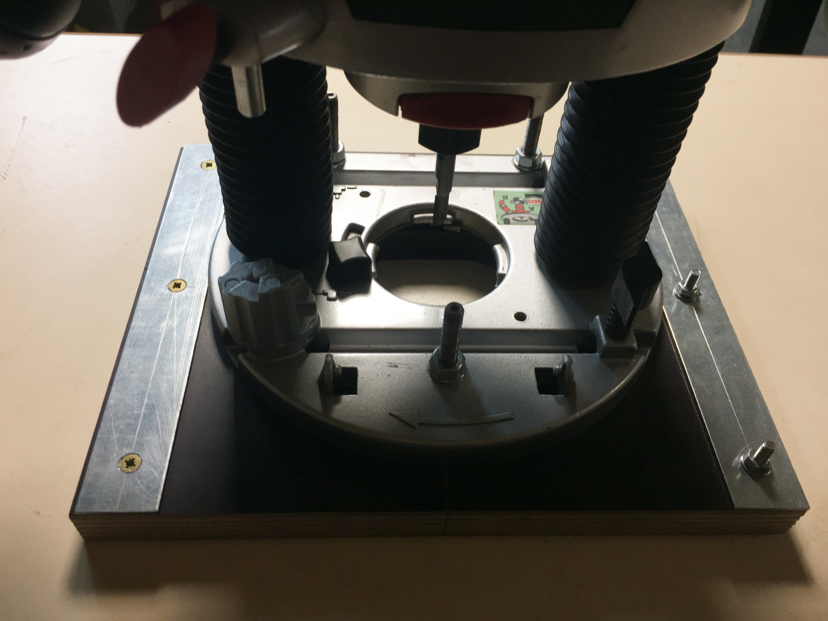

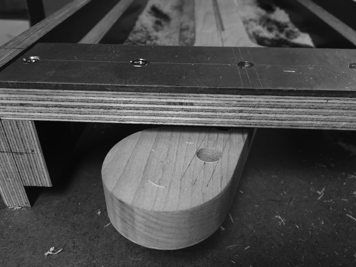

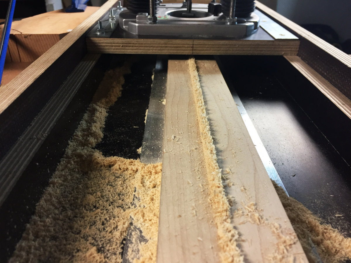

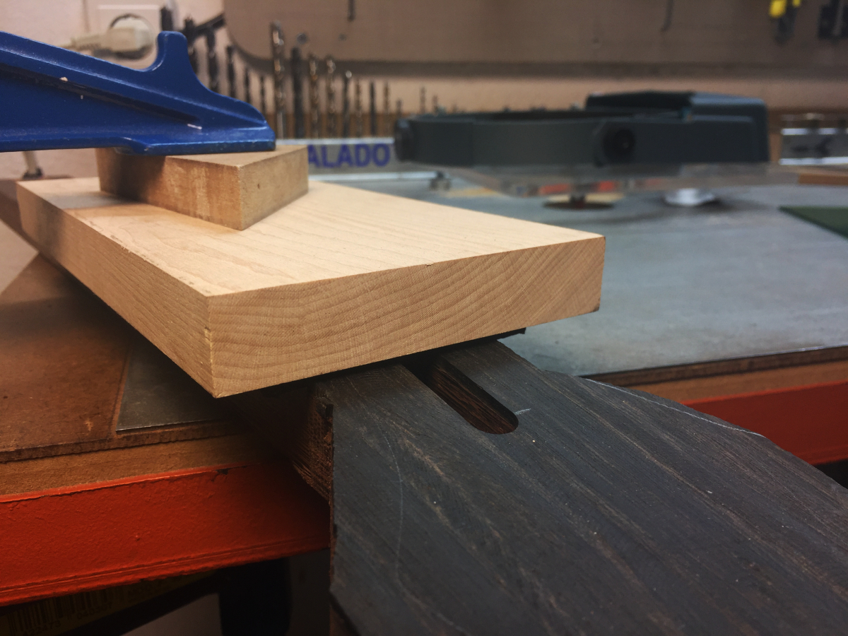

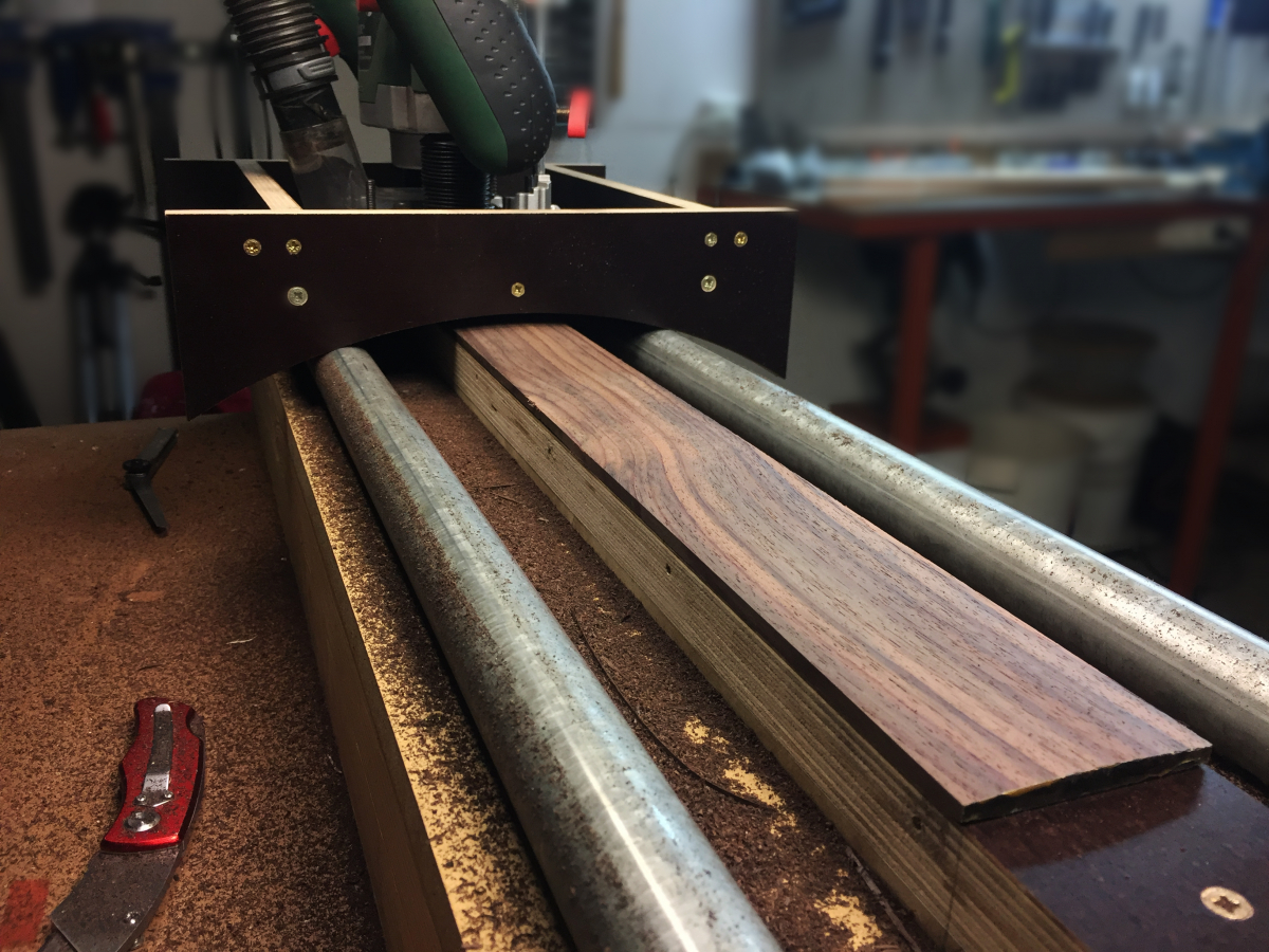

Hoy he realizado los canales del alma de las Strato. Voy a usar las almas de perfil bajo que son de color azul y consisten en una rosca, y una pletina que suman una profundidad de 9 mm. Estas almas tienen un problema y es que al hacer el canal con fresa de 6 mm no entrar, debido a que al ir las dos piezas con sodadura, a bien hecha que esté, siempre tiene como 6 décimas a mayores, con lo que tuve que modificar mi jig y meterle a la base de la fresadora dos pletinas de calibración y por debajo de la base, los taladros van escopledos para permitir justamente este movimiento unas décimas a la izquierda, y luego a la derecha para conseguir ensanchar el canal esas décimas de más. Laborioso, son más sencillas las que llevan dos varillas roscadas y piezas de bronce ya que solo hay que pasar la fresa a la profundidad adecuada y listo. Os pongo unas fotos de lo que os comento:

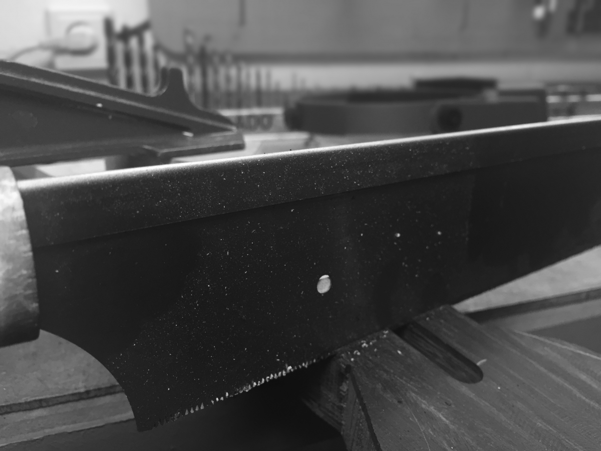

Hoy he tenido algún problemilla con la sierra de banda cortando los cuerpos que se me salía la hoja y finalmente se me rompió. La puse de 6 mm y a pesar de que te da mucho márgen para las curvas, no asienta muy bien sobre los rodamientos y se me salía, pero bueno, nada que no tenga solución. Como bien decía el abuelo, lo importante es eso, levantarse, sacudirse los pantalones y pa lante otra vez. Pues aquí os dejo unas fotos de los cuerpos que he estado cortando, mañana los fresaré, y a lo largo de la semana me pondré con los huecos de la electrónica. También he cortado la veneer de ébano de uno de los mástiles. Para ello he uscado un taco de madera para colocar la hoja de la sierra japonesa y que actuara de guía. El corte ha quedado perfecto. Os comento, para quien no lo sepa, que a mi también me dió mis problemilas, el ébano es más duro que un cuero y no corta fácilmente ya que la hoja de la sierra japonesa al ser tan finita, se traba y ni pa lante ni pa tras, pasando los dientes por una vela, se soluciona el problema:
