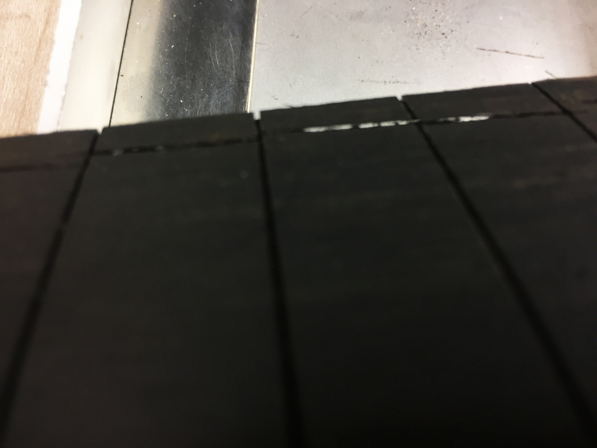

Muchas gracias y bienvenido Jeik Bedoya. En este post no solo quiero mostrar el lado bonito de la construcción sino que también los probemas que van surgiendo a medida que uno va avanzando y hoy me he encontrado con uno de ellos. Despues de haber regruesado una pieza de ébano y llevado a sus medidas, lo he radiado y mientras lo hacía aparecieron como unos poros más profundos de lo normal. Esto me pareció extraño ya que el ébano apenas tiene poro. Pensé que podría tratarse de alguna astilla que salto al pasar la fresadora, pero cuando observé la pieza más de cerca, me di cuenta que pasaba la luz a través de la grieta, con lo cual he tenido que desechar la pieza y el trabajo. No es que sea una gran fatalidad, pero quiero mostrar ese aspecto en el que no todo siempre sale como uno quiere, incluso errores que uno comete a cieras ocasiones.

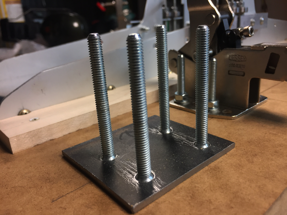

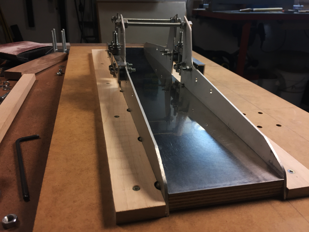

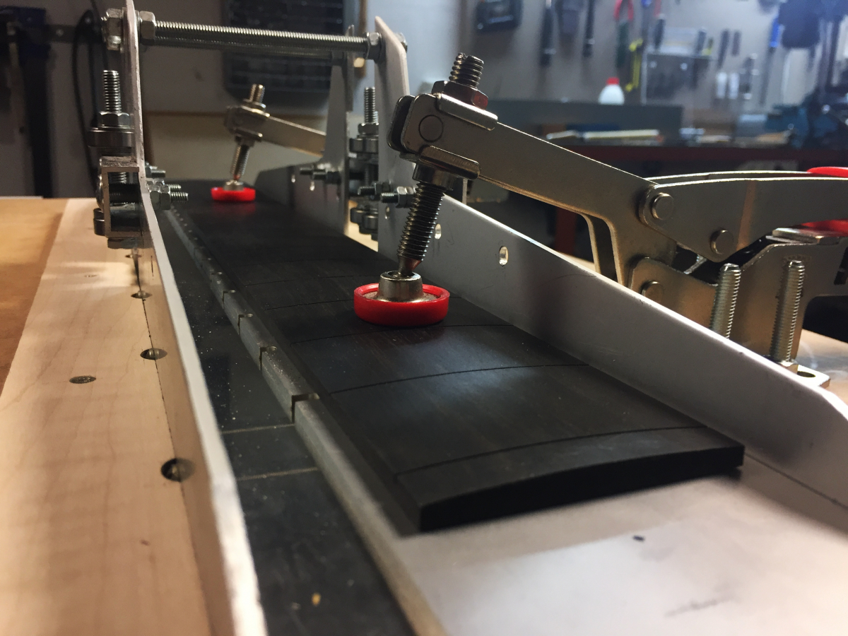

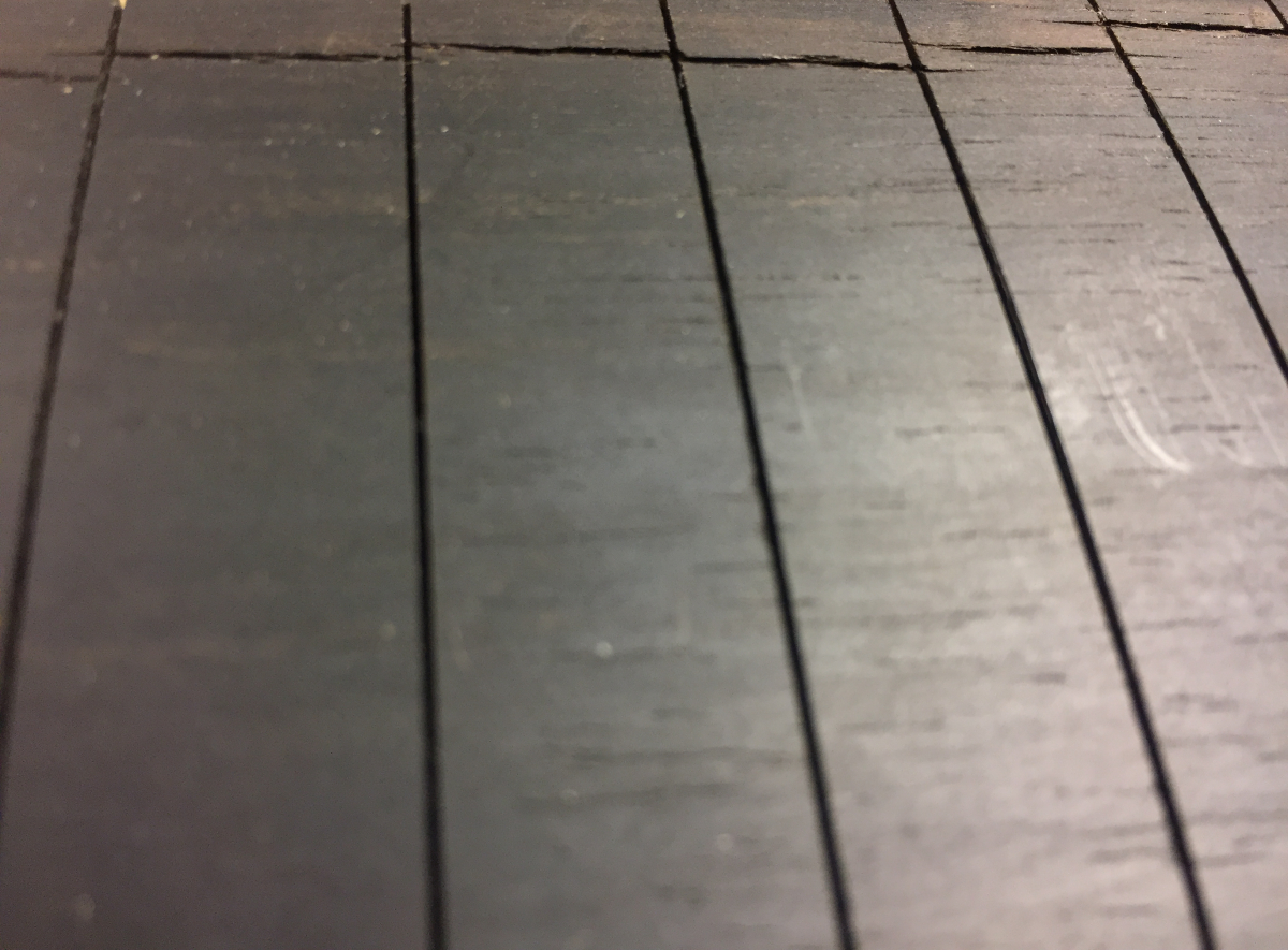

Por otro lado una vez desechada la pieza, la he utilizado para realizar pruebas de ranurado para los trastes con un jig que hice hace unos meses. La sierra japonesa que tengo la compré en StewMac para este proposito, pero no corta el ébano, tiene el corte tan fino que se queda encasquillada. Al principio pensé que podría ser debido a que necesitaba sujetar mejor el jig al banco de trabajo, y me pasé la tarde haciendo las adaptaciones oportunas, para terminar en un resultado poco esperanzador. Al final y tras diversas pruebas, para que la sierra vaya un poco más suave, he echado lubricante en la hoja en cada corte, y si es cierto que va mejor, pero no me parece la mejor de las soluciones. Si a alguien más le ha ocurrido algo similar, se agradece cualquier sugerencia. Aquí os dejo unas fotos:
