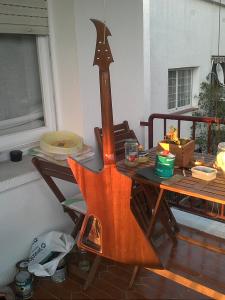

después de darle tres capas de tapaporos me decicí a usar el cacharro que compré llamado "pistola pulverizadora"....vaya mieeeeerda de cacharro!! dejó la guitarra hecha un asco, buff que marrón, tuve que quitar todo el barniz a base de cutter paciencia y lija pues además de quedar comoun churro al cabo de tres dias ni había secado del peazo de grueso que le dí
:colleja: si es queeeee... mira que te lo dije... :p
tranki que con el acabado lo peor que te puede pasar es el retraso que suponga cada escabechina...

hola people, acabo de darle la segunda mano de laca nitro previo lijado, que despues de 24 h aún estaba algo pegajosa....si es que el barniz troncs....me tiene loco!! la segunda mano le dado grueso de huevos para luego intentar lijar con 800 o así pero me temo que no irá muy bien la cosa! que puede tardar en secar el nitro con brocha? a ver si alguien me da un poco de luz en esto por que estoy por quitarlo de nuevo y volver a la goma laca!!!

chacho, hay que tener un poco más de paciencia... yo dejaría 2-3 días entre manos, incluso más si las das gordotas... no te desesperes y evita dar manos sin que esté bien bien seca la anterior o nunca se secarán las capas de abajo...

si en el fondo lo se psikot....pero es que en el bote pone 1-2h entre capas, bueno como tengo todavía para una semana para que me llegue el puente me lo tomaré con calma

2 dias entre manos y manos Kz...pero tienen que ser manos finitas!
Ni se te ocurra poner manos tipo recubrimiento de pastel!! o vas a hacer la cajeteada de tu vida sobre semejante bicho hermoso!!
Paciencia tronc!! panciencia!!
Vete por una birria...y tomeselo con calma :brindis:

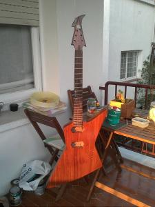

bueno chicos! ya tengo la bicha bastante aceptable! al final 3 capas de tapaporos nitro y tropecientas mil de laca! al final a muñequilla...a ver si a la hora de pulir queda bien, ahora brilla un huevo la jodía.
Falta llegar el toggle switch y el jack estereo, lo demás lo tengo todo!! a ver si seca y le enchufo mano al montaje!! :bailando: :bailando: estoy afilaísimo!!! hablamos familia

amazing!
Esteban Piera
por el 23/10/2011

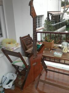

Solo falta que nos digas que la mesa, las sillas y el tiesto también los has hecho tu.
Esta preciosa macho, la pala me mola un montón.
kzsurf
por el 23/10/2011
jajajja no tio eso es del ikea!!! jejje merci :brindis: !
