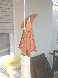

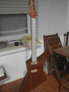

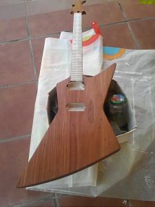

primera mano de tapaporos aplicada a brocha, aquí de momento paso de pistolitas :oops: mañana lijadita hasta llegar a la madera y vuelta con el tapaporos, creo que dos o tres manos serán suficientes...luego vendrá lo serio!! lacar!! , la unión al mástil tiene un buen fallo :diablo: resulta que para tapar la unión rebajé titebond con polvo de caoba y me a quedao mas oscuro...buff mal rollo tios, es por el momento un fallo grave! haber que hago, lo mismo la tiño un poquillo, ya os informo! :brindis:

una vez barnizada espero recibir los clavijeros y el t.o.m y ya por lo demás a montar!! omití bastantes fotos :oops: lo se zama la indirecta aquella hiba por mi.... :se_siente: el tema de taladros al cuerpo y fresado de cavidades, fibra y tal lo hice express y no paré ni a las fotos....prometo que en lo que queda de proceso lo voy a documentar como se merece

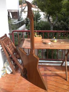

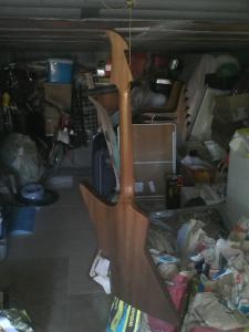

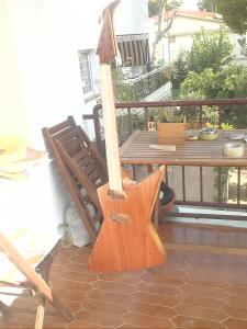

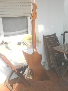

yeeeeeepaaa!! que pasa gente? tengo algún avance a la espera que me llegen los 3 artilugios que me hacen falta ya para montarla! después de darle tres capas de tapaporos me decicí a usar el cacharro que compré llamado "pistola pulverizadora"....vaya mieeeeerda de cacharro!! dejó la guitarra hecha un asco, buff que marrón, tuve que quitar todo el barniz a base de cutter paciencia y lija pues además de quedar comoun churro al cabo de tres dias ni había secado del peazo de grueso que le dí :cabezazos: siempre el problemilla con el barniz :oops: es mi lacra!
pues nada despúés de dejarla otra vez en pelotas le dí otras tres de tapaporos y hoy le metido la primera de nitro a brocha, ya me arreglaré con lija de agua para que quede lo mas mejor posible :piloto_loco: ahí unas fotos del jamón que tengo colgao jejejj

Zamarripa
por el 17/10/2011
Cañaaaaaaaaaaaa :aplausos:
elderico
por el 17/10/2011
Moooola, la nitro a brocha! esta parte tambien se me atraganta a mi.
Maxo que te va a quedar espectacular :ok: la pala la has clavado (como la anterior), ya tengo ganicas de verla con las "largas" enchufadas.
