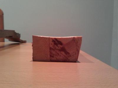

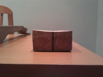

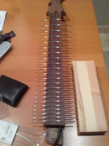

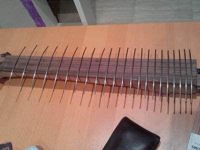

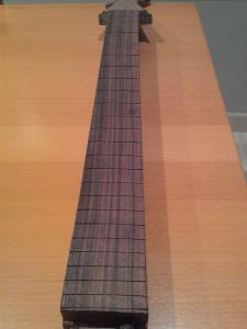

bueno pues ya me he fabricado el taco de radiar! lo he hecho según vuestros consejos con el método de elderico, en principio está bien , creo!me a dao curro todo el sistema, pero noto como si fuera algo mas alto de un lado que del otro, no se.... decirme que pensais haber :sonrojado: :sonrojado: ayer compre una sierra de precision en una ferretería que tiene hojas ultra delgadas con las que he marcado las lineas de los trastes , falta pasar la hoja de 0.5 mejor y matizar mucho el diapasón, no se si están totalmente alineados, alguno me he movido micras fuera de la raya, es mi primer mástil completo y estoy mas perdio que un pinguino en triana! os paso unas fotillos del tema ...he superpuesto los trastes para hacerme una idea de la cosa :bien:

la ultima foto parece una raspa de pescado :P

chachooo el taco esta fetén, y como el radio es el mismo en toda la superficie da igual que parezca que de un lado tienes más madera... el radio se copia fijo.
Para comprobar el tema de los trastes pon la explorer al lado y a ojo!. Yo aún no se si he fallado en eso :D
