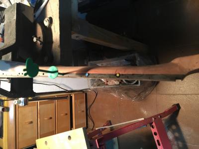

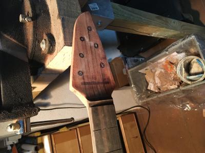

Como veis en La foto anterior, les he dado forma con el taladro, pues aunque los agujeros eran grandes, los palitos lo eran aún más. Así quedaron redondeados y más finos. También he marcado los agujeros para los afinadores. Todavía no me han llegado, así que estoy esperando a que lleguen antes de hacer los agujeros definitivos, para hacer alguna prueba en un trozo de madera aparte. Parece que con una broca de 10mm valdrá.

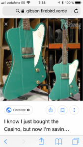

Yo había visto esta, y no me disgustaba del todo...

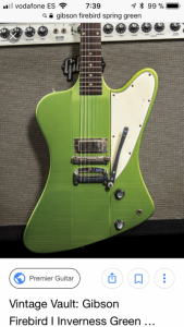

Pero parece que le gusta más esta otra... me ha salido un poco hortera jaja, que le voy a hacer... :babeando:

Esta

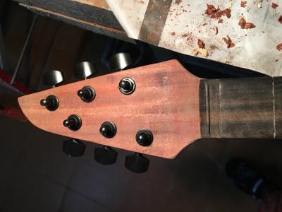

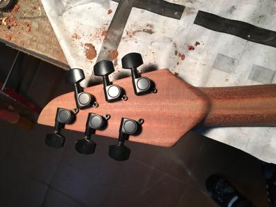

Pues después de una semana, ya me van llegando las partes que faltaban. El clavijero, trastes y demás.
Los afinadores son genéricos, pero bastante resultones y tienen bien tacto. Los trastes finitos que pare ese mástil me van a venir bien.
sutilo
por el 20/12/2017
Los he puesto a ver cómo quedaban, y ajustan bien al agujero. Lo he hecho con una broca del 10 que me tuve que comprar nueva, ya que antes probé con la que tenía en casa en un resto de tablero, y me quedaba el agujero un poco holgado, debía estar un poco doblada la broca. Compre un juego de varias brocas, y al principio probé con la del número 9, pero no entraban, por lo que al final las he hecho directamente con la broca del 10 nueva y perfecto.

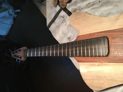

Los trastes han entrado presionando un poco y con unos toquecitos de martillo de goma sin problemas. Pensé que a lo mejor tenía que hechar un poco de loctite para fijarlos, pero quedan fijos, fijos.
Me queda limar los bordes.
sutilo
por el 21/12/2017
Bueno, después de pinar los trastes, (y cargarme el diapasón en algún punto, todo hay que decirlo) paso a la pintura.

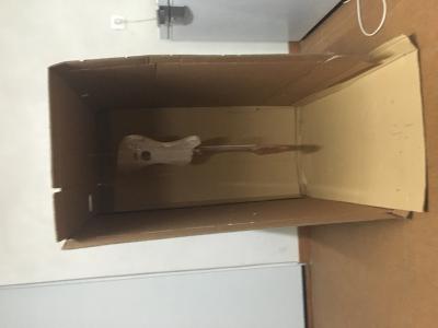

Lo primero, construcción de una cámara de pintura en el garaje.
sutilo
por el 21/12/2017

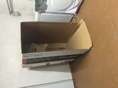

No se ve muy bien, pero con unos listones he hecho el armazón, y lo he recubierto con cartón, fijándolo con grapas y cinta de embalar. Podría hacerse con cualquier caja grande, pero así tiene más resistencia, y puedo colgar la guitarra de unos de los listones.
El objetico de la cámara es no manchar demasiado, y tener colgada la guitarra para facilitar el pintado por las dos caras, y el secado.
