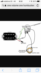

Para la electrónica había pensado en una única pastilla. Tengo una invader en un cajón que pondré. También tengo una sacada de una epiphone dorada. Como el cuerpo es muy Estrechito, voy a fijar la pastilla a la tapa trasera, haciendo el hueco de lado a lado.
Al principio pensé en dejarla color madera, que el contraste de las dos queda Chulo, pero claramente la quiere verde. Le he enseñado varías guitarras y le gustan de color verde, cuanto más verde mejor. Así que la pintaré de verde, por lo que para los desperfectos del cuerpo o del contorno de la pastilla puedo usar masilla para madera sin problemas, luego irá tapada por la pintura.
sutilo
por el 09/12/2017
Pensaba hacer algo así de simple.

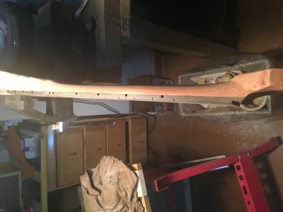

Buenas noches. Entre ayer y hoy he hecho el hueco de la pastilla, y el de los controles.
Para ello he ido hsceiendo agujeros con el taladro en el perímetro de la pastilla, y luego con la Dremel y los formones he ido haciendo la cavidad.

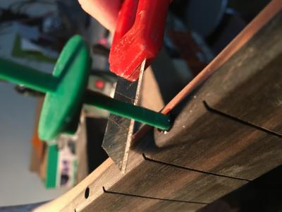

por el 11/12/2017

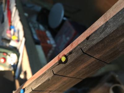

También he hecho los agujeros para las marcas laterales del diapasón. Van a ser de colores, para darle un toque infantil, y relacione
Los colores con algunas notas.
En amarillo va a ir la tercera marca, sol, en azul irá el la, en verde el 7º, si, en rosa el 9o y en rojo el 12º, mi. El resto ya veré...
sutilo
por el 11/12/2017

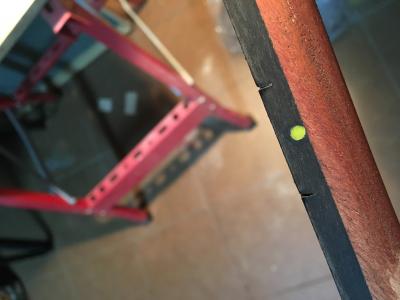

Aquí están las marcas. Un poco grandes, peRo Bueno ya veremos

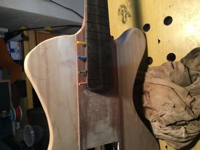

sutilo
por el 13/12/2017

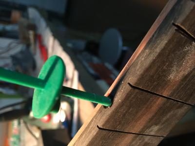

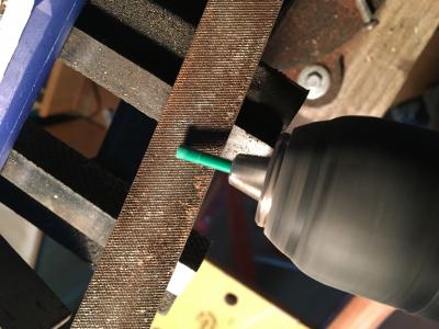

Bueno, ya están puestos los marcadores de los trastes. Ahí va alguna foto.
sutilo
por el 13/12/2017
Como veis los que tenéis niños o sobrinos, los he sacado de los palitos de los paraguas de chocolate. Los he pegado con loctite,, y tras un lijado inicial no han quedado mal.
