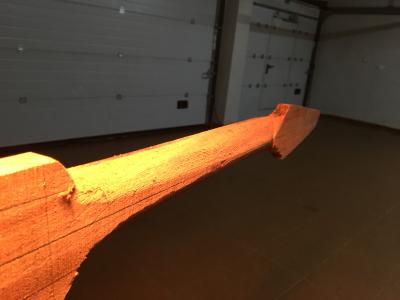

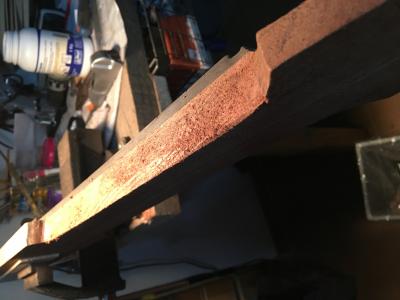

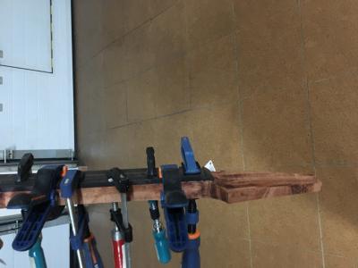

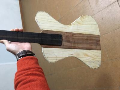

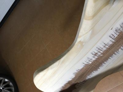

El diapasón lo Corte con la caladora. Me costo un poco pero no tan mal. Pensé que iba a ser peor.
Luego lo cepille un poco para eliminar el desperfecto que
Tenía e igualarlo un poco, y lo pegue con titebond.

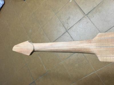

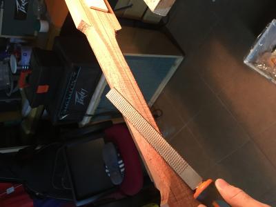

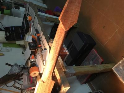

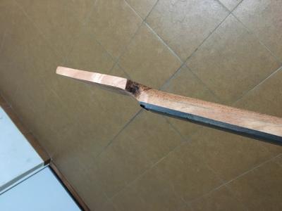

Luego a rebajar el mango. Hice una raya en el medio del mástil para guiarme, y comenzar a lijar por los laterales. Una imagen vale más que mil palabras.

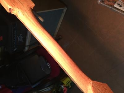

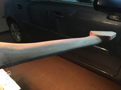

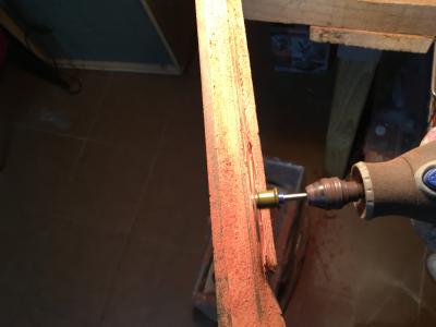

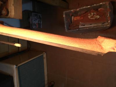

Seguí dando forma al mástil. De momento ha sido lo que
Más trabajo me ha dado.

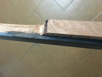

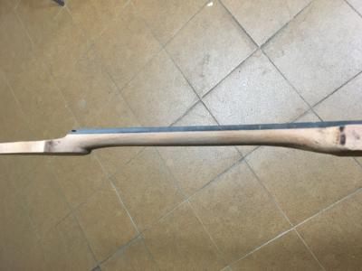

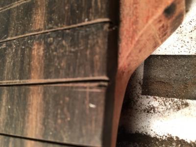

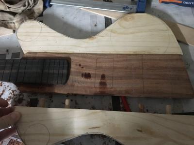

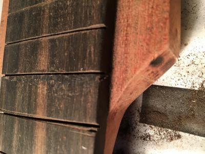

Luego me dispuse a cortar las ranuras para los trastes. Para esto utilice la calculadora de stewart McDonald. A pesar de medir repetidas veces, en algún traste me equivoqué unos mm. Pero lo volvi a resolver con pombo de ébano, y esta vez con loctite. La verdad es que no se nota la ranura...

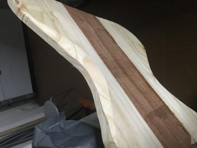

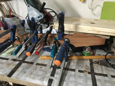

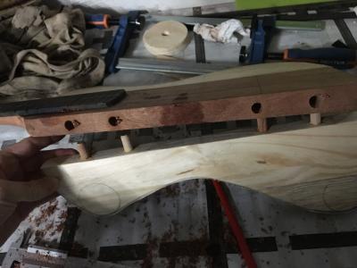

Lo siguiente que he hecho ha sido pegar las alas. Para ello use unos tacos de madera además del titebond.

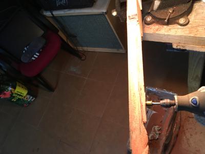

Antes de pegar las alas hice un agujero desde el bloque central al ala para pasar los cables de la pastilla.

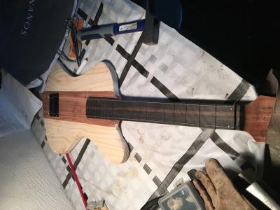

Bueno en la ultima foto he superpuesto el puente con unos hilos para que quede bien alineado con el mástil. También para que los polos de las cuerdas de la pastilla queden bien en su sitio.
