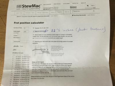

Al final me he decidido por una escSla de 22,5 pulgadas o 572mm como la duosonic, y un ancho de Cejuela de 40 mm.

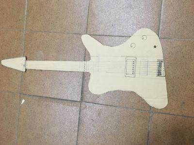

Primero. La plantilla a tamaño real en cartón.

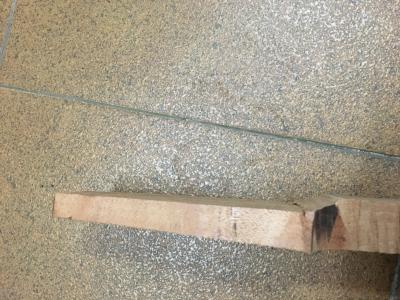

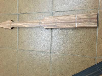

Encontré una tabla de samanguila de 95 cm de largo, por 9 de ancho, por 2,5 de grosor, que probablemente la tara que tiene es un agujero, uno, que parece de polilla. Era un mango para bajo. De la madera en cuestión no tenía ni idea, pero mirando un poco parece un sustituto para la caoba pero más barato y africano. 3€.

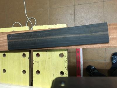

También compre una tabla de ébano para el diapasón, que por una de las caras está un poco dañada, 0.90€, un bote de titebond a 5 € y pico, y una chapa para el clavijero tambien de ébano de tercera. 0.60€. Los precios eran ridiculos. Lo más caro los gastos de envío, 14 €.

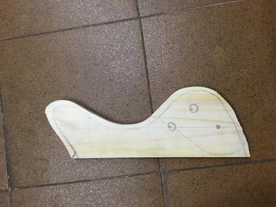

por el 08/12/2017

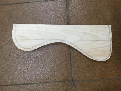

Para las alas pensé en usar pino del AKI, de 2,2 mm, y así queda un pequeño escalón como en las Firebird de verdad...
Va a quedar muy estrecho ya, pero quería que fuese ligera para que no le sea incómoda al pequeñajo.

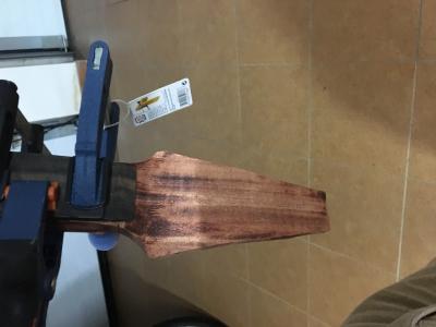

Lo primero que hizo fue el rebaje para la pala.
Hay que tener en cuenta que las herramientas de que dispongo son muy básicas, un taladro, una Dremel, una sierra de calar, me compre un cepillo en el AKI por 20€, una sierra japonesa que compre en el Lidl hace tiempo. Sargentos varios, unos formones que me han traído los reyes por adelantado, unas limas de madera... Ni fresa dora, ni sierra de banco, ni cepillo de banco...
sutilo
por el 08/12/2017
Rebajando la pala con la sierra japonesa

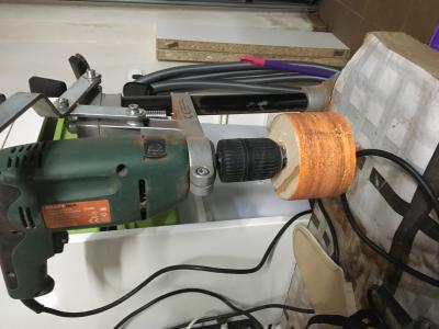

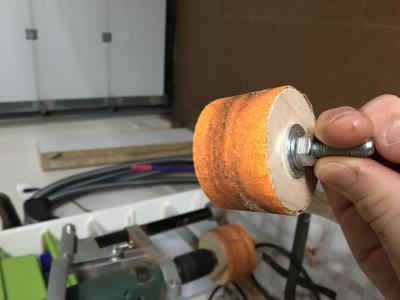

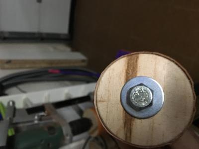

Me construí unas lijas de tambor para el taladro cortando unos círculos de madera, pegándolos y pasando un tornillo por enmedio.
