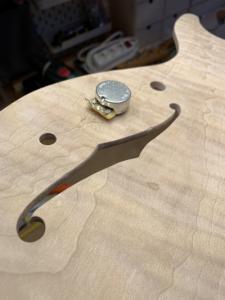

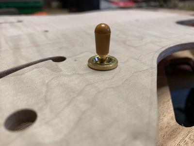

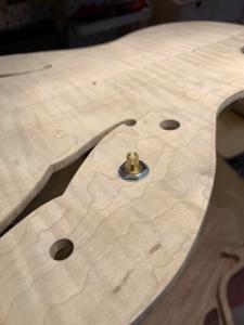

Con el cuerpo y la tapa preparadas, y antes de encolarlos y que no haya marcha atrás, hay que asegurarse que todo ha quedado como debe.
Aquí revisando que los potes entran bien y que el grosor de la tapa no impide roscarlos.
index.php?controller=forum&action=view_attachment&attachment_id=132861
Justito, pero la tuerca agarra bien :ok:
Por debajo también todo bien.
index.php?controller=forum&action=view_attachment&attachment_id=132862

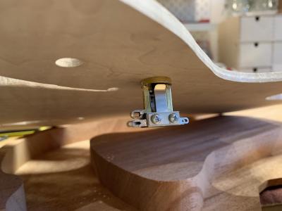

Lo mismo con el toggle switch. Verificando que enrosca bien, y que da en longitud sin hacer tope en el fondo del cuerpo.
index.php?controller=forum&action=view_attachment&attachment_id=132864
index.php?controller=forum&action=view_attachment&attachment_id=132863
index.php?controller=forum&action=view_attachment&attachment_id=132865

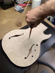

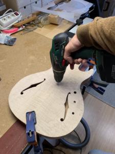

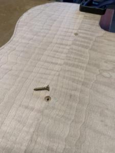

Aprovechando los huecos donde irán las pastillas, preparo dos orificios que amarraré con tirafondos para reforzar el encolado en el centro del cuerpo.
index.php?controller=forum&action=view_attachment&attachment_id=132866
index.php?controller=forum&action=view_attachment&attachment_id=132867
index.php?controller=forum&action=view_attachment&attachment_id=132868

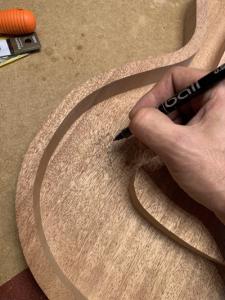

Por último, un discreta firma y fecha, y ya está todo listo para el encolado.
index.php?controller=forum&action=view_attachment&attachment_id=132869

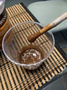

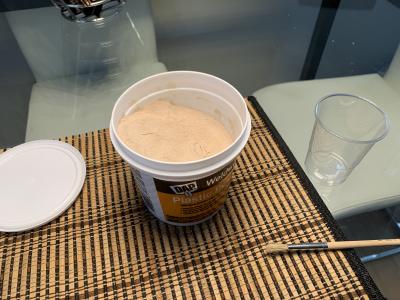

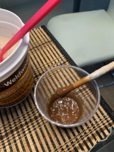

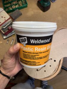

Para el encolado tapa-cuerpo, los de B&G utilizan adhesivo de urea formaldehído (UF).
En alguna entrevista que leí, afirmaban que querían mantener las técnicas tradicionales que usaba Gibson antiguamente. Antes de meterse de lleno a fabricar guitarras, se dedicaban a reparaciones y ajustes, teniendo acceso a guitarras antiguas de los 40-50-60. Esto les permitió estudiar detalles como el adhesivo usado en diferentes uniones, etc. Según ellos habían analizado muestras de antiguas Les Paul, y siendo el Hide Glue o cola animal predominante en el resto de uniones, en la tapa-cuerpo debían llevar ureaformaldehyde.
No es la primera vez que leía esto (pensaba que tirarían de cola animal también para encolar las tapas, pero en varios foros yankies se menciona la cola de urea-formol con el tema de las tapas de las Les Paul, aunque hay quien afirma que también usaban Hide Glue, o adhesivos RF, etc.).
Básicamente es una resina en polvo que se mezcla con agua para obtener el adhesivo, y su principal característica es que en lugar de ablandarse con el calor (como la cola animal), ésta endurece. Aparte de esto debe cristalizar como la cola animal (importante por la resonancia y transmisión de las vibraciones en un instrumento) así que había que probar.
Aquí la famosa cola.
index.php?controller=forum&action=view_attachment&attachment_id=132874
index.php?controller=forum&action=view_attachment&attachment_id=132875

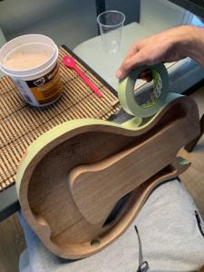

Aquí encintando el contorno para evitar los goterones.
index.php?controller=forum&action=view_attachment&attachment_id=132876
Una vez hecha la mezcla, este es su aspecto.
index.php?controller=forum&action=view_attachment&attachment_id=132877
index.php?controller=forum&action=view_attachment&attachment_id=132878

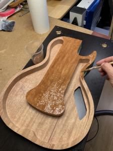

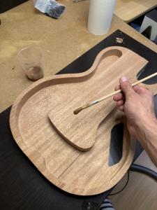

Y a pintar se ha dicho.
index.php?controller=forum&action=view_attachment&attachment_id=132879
index.php?controller=forum&action=view_attachment&attachment_id=132880
index.php?controller=forum&action=view_attachment&attachment_id=132881

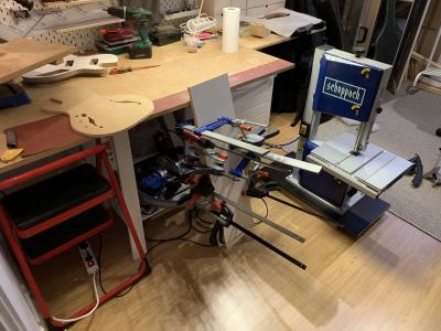

Apretando bien los tirafondos.
index.php?controller=forum&action=view_attachment&attachment_id=132882

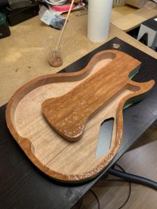

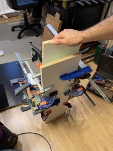

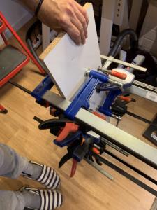

Bien de sargentas, y a dejar secar.
index.php?controller=forum&action=view_attachment&attachment_id=132883
index.php?controller=forum&action=view_attachment&attachment_id=132884
index.php?controller=forum&action=view_attachment&attachment_id=132885
La verdad es que poder aplicar la cola con la tranquilidad de poder situar bien ambas piezas, rectificar, y retirar los chorretones sin las prisas y la angustia de la cola animal que enfría en segundos, no tiene precio....
