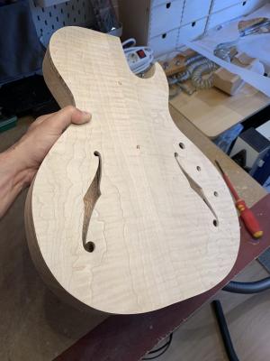

Nueva actualización, que ando sin tiempo de nada, y ya iba tocando!

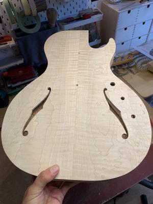

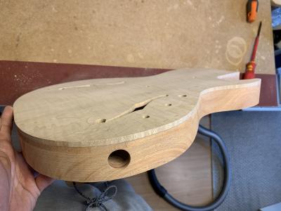

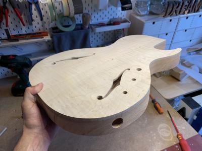

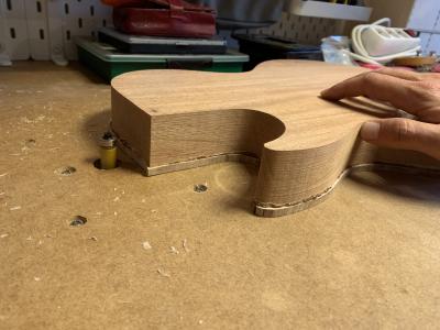

Tras secar el encolado, soltamos todo el tinglado de sargentas, y con la fresa de rodamiento superior, rebajamos el excedente de arce de la tapa al ras del cuerpo.
index.php?controller=forum&action=view_attachment&attachment_id=134327

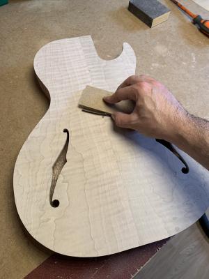

Un repaso de lija a toda la tapa y los laterales.
index.php?controller=forum&action=view_attachment&attachment_id=134328

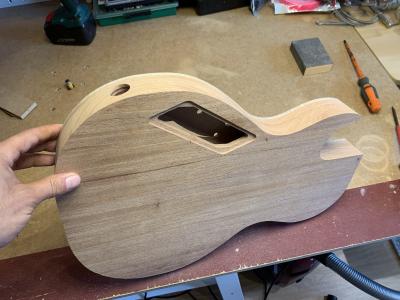

Ya tenemos cuerpo semihollow.
index.php?controller=forum&action=view_attachment&attachment_id=134329
index.php?controller=forum&action=view_attachment&attachment_id=134330
index.php?controller=forum&action=view_attachment&attachment_id=134331
index.php?controller=forum&action=view_attachment&attachment_id=134332
index.php?controller=forum&action=view_attachment&attachment_id=134333

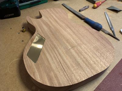

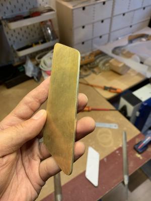

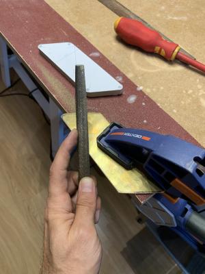

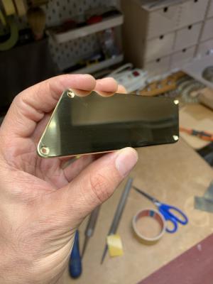

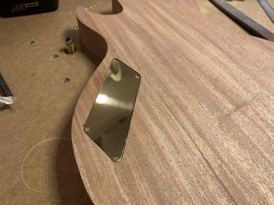

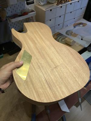

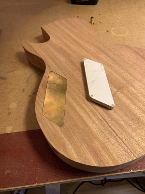

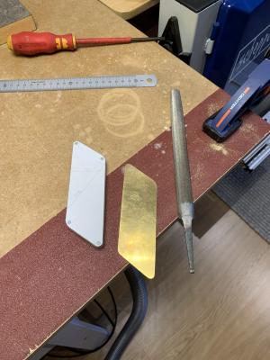

Después, un descanso de madera, y pasamos a la tapa de la electrónica de latón.

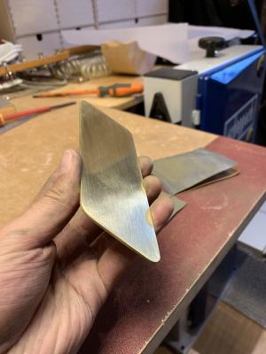

Corto en la sierra de cinta (con hoja para metal) el retal de latón que hará de tapa, y repaso con lima el contorno, hasta que encaja perfecto en el hueco del cuerpo.
index.php?controller=forum&action=view_attachment&attachment_id=134335
index.php?controller=forum&action=view_attachment&attachment_id=134336
index.php?controller=forum&action=view_attachment&attachment_id=134337
index.php?controller=forum&action=view_attachment&attachment_id=134338
index.php?controller=forum&action=view_attachment&attachment_id=134339

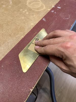

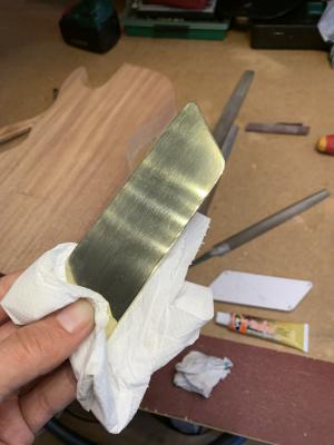

Cuando ya está el contorno bien rematado, con papel de lija muy fina, pulimos las aristas y las caras para embellecer el latón.
index.php?controller=forum&action=view_attachment&attachment_id=134340
index.php?controller=forum&action=view_attachment&attachment_id=134341
index.php?controller=forum&action=view_attachment&attachment_id=134342

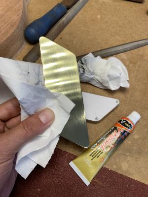

Por último, con pasta para pulir metales, frotamos bien la pieza para sacarle todo el brillo y lustre.
index.php?controller=forum&action=view_attachment&attachment_id=134343
index.php?controller=forum&action=view_attachment&attachment_id=134344
index.php?controller=forum&action=view_attachment&attachment_id=134345

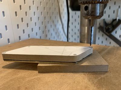

Después, con la plantilla como referencia, hacemos los orificios en el taladro.
index.php?controller=forum&action=view_attachment&attachment_id=134346

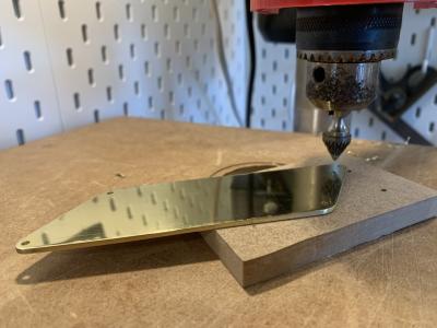

Después avellanamos.
index.php?controller=forum&action=view_attachment&attachment_id=134347
index.php?controller=forum&action=view_attachment&attachment_id=134348

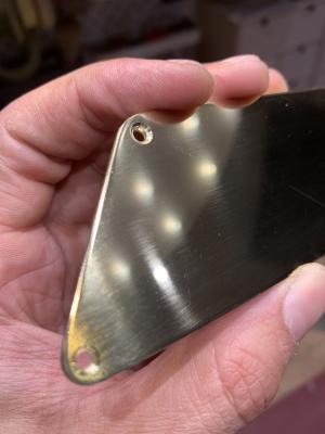

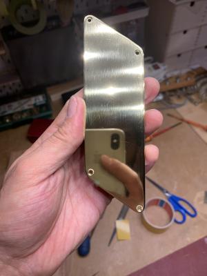

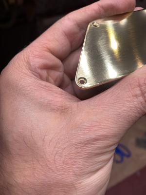

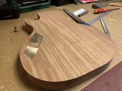

Eliminamos aristas de los orificios, otro buen frote con la pasta de pulir, y ya tenemos tapa de latón.
index.php?controller=forum&action=view_attachment&attachment_id=134349
index.php?controller=forum&action=view_attachment&attachment_id=134350
index.php?controller=forum&action=view_attachment&attachment_id=134351
index.php?controller=forum&action=view_attachment&attachment_id=134352
lji0041
por el 07/02/2020
:palmas2:
carp
por el 11/02/2020
Un gran trabajo compañero.
Si quieres mejorar el brillo del latón, así como eliminar por completo todas las pequeñas rayas de la pieza, puedes usar el taladro con unos discos de algodón y pasta para pulir metales. Son muy baratos y fáciles de conseguir La pasta oscura ayuda a eliminar las rayas, mientras que la azul o blanca dan un buen brillo.
El latón al natural se ensucia con facilidad, solo con tocarlo ya coge manchas, pero se puede limpiar y mantener el brillo con el típico Aladín algodón mágico o productos similares.
Aunque hay quien prefiere ver el metal envejecido...
Bueno, por aquí seguimos deseando ver los avances poco a poco. Ánimo
jdearriba
por el 12/02/2020
Muchas gracias carp! Todos los consejos son bienvenidos! He leído que hay alguna especie de barniz o laca para latón que evita que se oscurezca, pero de momento no tengo claro qué quiero. Depende como quede una vez pintada, lo que me pida (rollo envejecido o brillante y lustroso... ya veremos).

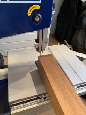

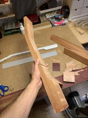

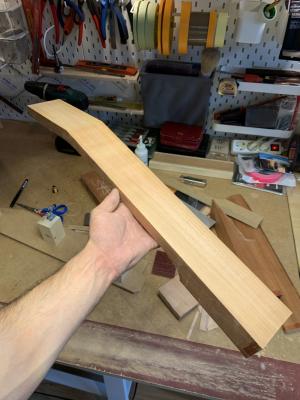

Seguimos con el mástil.

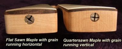

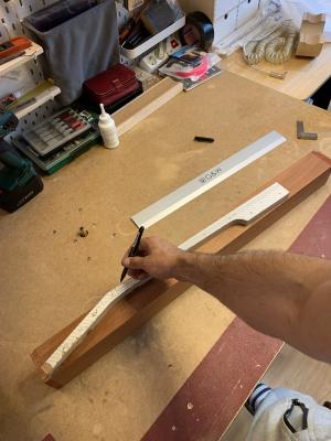

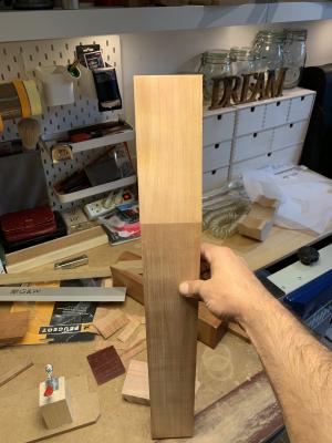

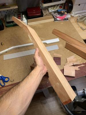

Marcamos la silueta en el bloque de caoba, teniendo en cuenta que la veta caiga en vertical (quartersawn).
index.php?controller=forum&action=view_attachment&attachment_id=134904
(Ejemplo de la diferencia entre flatsawn y quartersawn):
index.php?controller=forum&action=view_attachment&attachment_id=134905
Verificando herramienta.
index.php?controller=forum&action=view_attachment&attachment_id=134906

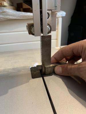

Cortando en la sierra de cinta.
index.php?controller=forum&action=view_attachment&attachment_id=134907

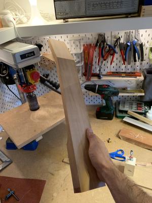

Hasta conseguir el bruto del mástil.
index.php?controller=forum&action=view_attachment&attachment_id=134908
index.php?controller=forum&action=view_attachment&attachment_id=134909

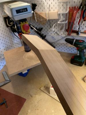

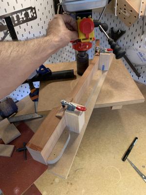

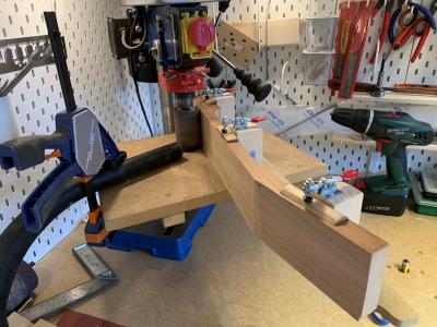

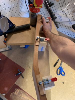

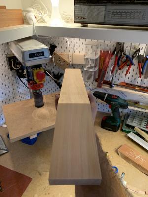

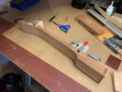

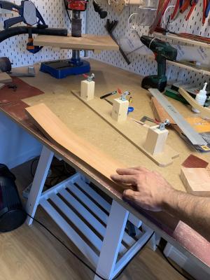

Montamos el mástil en el útil para la cara superior, y tambor de lija con guía.
index.php?controller=forum&action=view_attachment&attachment_id=134910
index.php?controller=forum&action=view_attachment&attachment_id=134911
index.php?controller=forum&action=view_attachment&attachment_id=134912

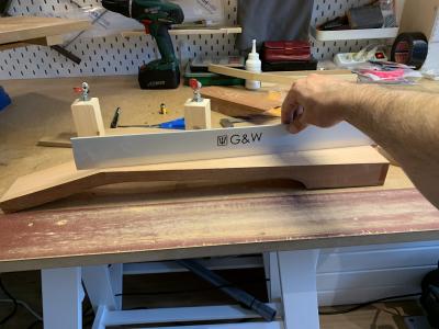

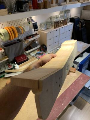

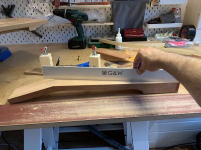

La cara superior (donde irá el diapasón) debe quedar completamente plana, por lo que verificamos bien planitud.
index.php?controller=forum&action=view_attachment&attachment_id=134913
index.php?controller=forum&action=view_attachment&attachment_id=134914
Repasando con la lija pegada a la mesa.
index.php?controller=forum&action=view_attachment&attachment_id=134915
index.php?controller=forum&action=view_attachment&attachment_id=134916

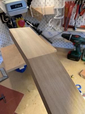

Después el plano de la pala.
index.php?controller=forum&action=view_attachment&attachment_id=134917

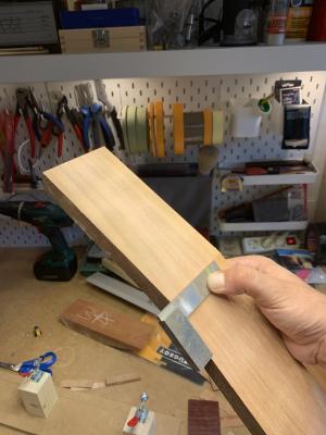

Verificando que la arista es completamente perpendicular.
index.php?controller=forum&action=view_attachment&attachment_id=134918
Y retocamos todas las veces que haga falta hasta que toda la cara superior quede perfecta. Esta cara es la que apoyará en el segundo útil, por lo que de lo bien que esté dependerá el buen resultado y paralelismo de toda la cara inferior.
index.php?controller=forum&action=view_attachment&attachment_id=134919
index.php?controller=forum&action=view_attachment&attachment_id=134920
index.php?controller=forum&action=view_attachment&attachment_id=134921
index.php?controller=forum&action=view_attachment&attachment_id=134922
index.php?controller=forum&action=view_attachment&attachment_id=134923

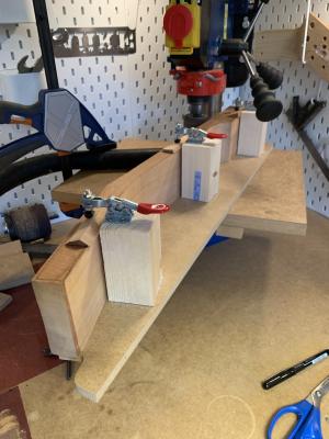

jdearriba
por el 20/02/2020

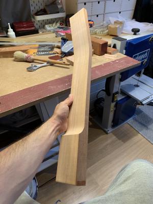

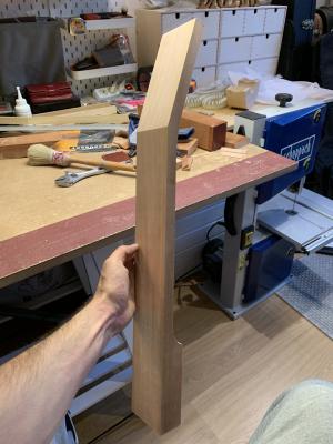

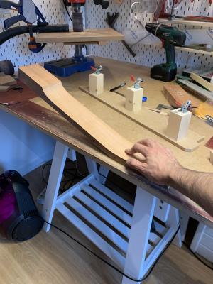

Montamos el mástil en el segundo útil, fijándolo bien y cuidando que quede completamente perpendicular para que ambas caras queden completamente paralelas.
index.php?controller=forum&action=view_attachment&attachment_id=134925
Y misma operación que en la cara superio.
index.php?controller=forum&action=view_attachment&attachment_id=134926
index.php?controller=forum&action=view_attachment&attachment_id=134927
Listo:
index.php?controller=forum&action=view_attachment&attachment_id=134928
index.php?controller=forum&action=view_attachment&attachment_id=134929
index.php?controller=forum&action=view_attachment&attachment_id=134930
