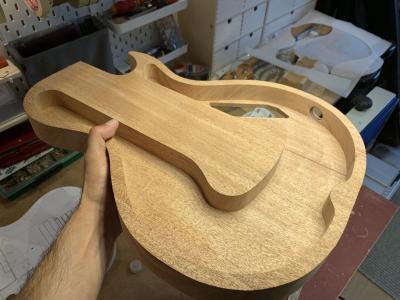

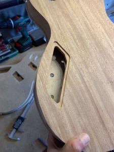

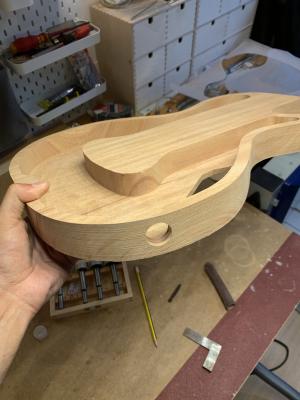

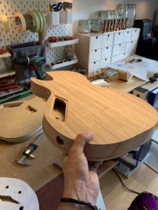

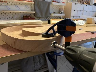

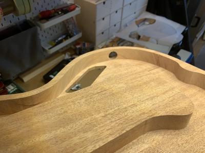

Por último, el acceso al jack.
Marcando el punto y la altura.
index.php?controller=forum&action=view_attachment&attachment_id=131716
Forstner.
index.php?controller=forum&action=view_attachment&attachment_id=131717
Y ya tenemos orificio para el jack.
index.php?controller=forum&action=view_attachment&attachment_id=131718
Ha quedado perfecto, casi enrasado al fondo del cuerpo (como en las fotos que encontré de la original).
index.php?controller=forum&action=view_attachment&attachment_id=131719
Para haber hecho los planos “a ojímetro” de momento está quedando clavada... :okis:

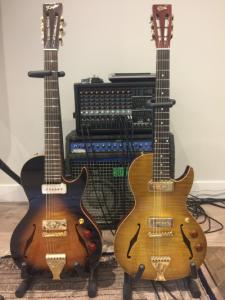

Hola a todos,
Soy nuevo por aquí. Mi nombre es Ricardo, y comparto con vosotros mi afición por la guitarra y por su construcción.
Sólo quería comentar a jdearriba, que tengo en casa un par de Little Sisters. Una Private Build de B&G y otra que me hice yo hace un par de años para uso personal. Igual es un poco tarde, ya que veo que tienes todos los palnos hechos, pero si necesitas alguna medida o alguna foto de detalle, no tienes más que pedírmelos.

#68 Wow! Qué pasada Ricardo! No me imaginaba que hubiera nadie que le hubiese dado por replicar también una B&G! :sorprendido: Qué pasada, te quedó clavada! Si no es por el cordal, el logo y los marcadores del diapasón, pasa completamente por la original! :brindis:
Me imagino que las medidas las sacarías de la original, no? Felicidades, te quedó estupenda!
Qué gracia que esta construcción tenga una gemela :D Ya te consultaré si me surge alguna duda.

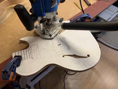

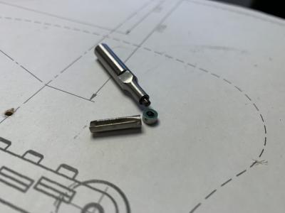

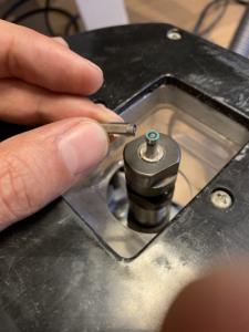

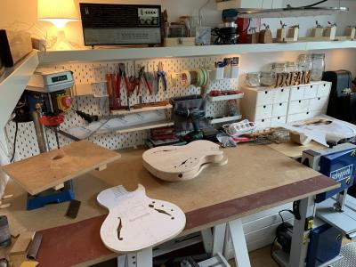

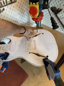

Tras esta sorpresa tan agradable :si: aprovecho para subir algún avance.

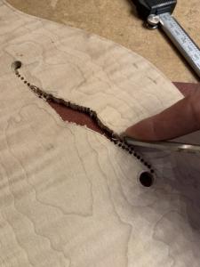

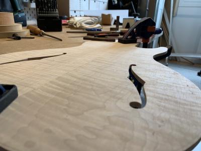

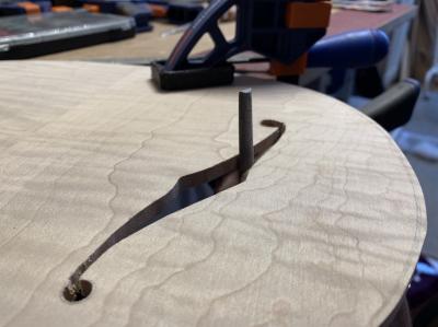

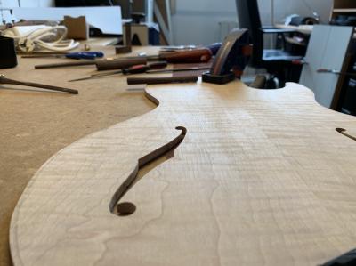

Para los f holes de la tapa, tenía reservada esta micro fresa de toolstoday, que bueno... duró lo que un caramelo en la puerta de un colegio...
index.php?controller=forum&action=view_attachment&attachment_id=132012
index.php?controller=forum&action=view_attachment&attachment_id=132013
index.php?controller=forum&action=view_attachment&attachment_id=132014
index.php?controller=forum&action=view_attachment&attachment_id=132015
index.php?controller=forum&action=view_attachment&attachment_id=132016
Bueno, por lo menos se portaron, y tras reclamarles lo ocurrido me devolvieron la pasta...

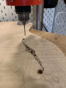

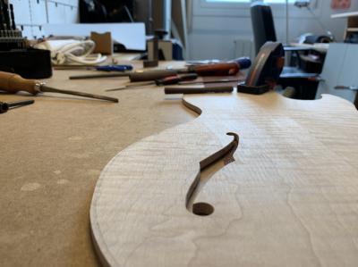

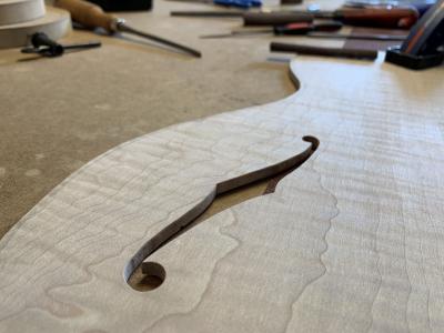

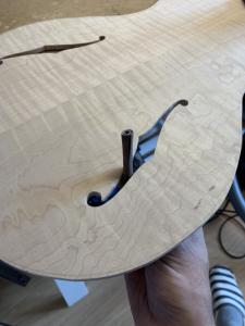

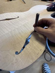

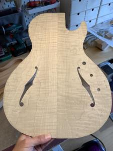

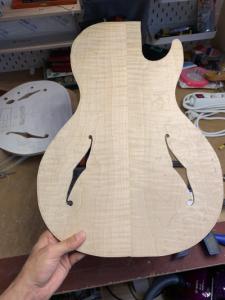

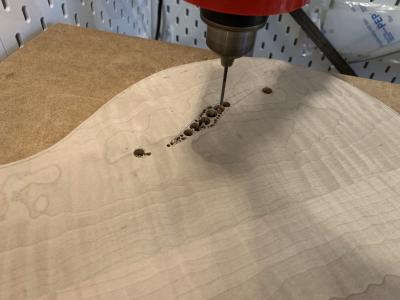

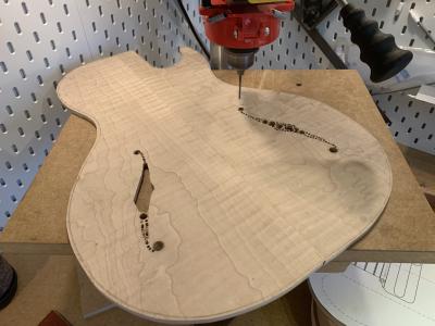

Así que tocaba tirar de brocas...
index.php?controller=forum&action=view_attachment&attachment_id=132017
index.php?controller=forum&action=view_attachment&attachment_id=132018
index.php?controller=forum&action=view_attachment&attachment_id=132019

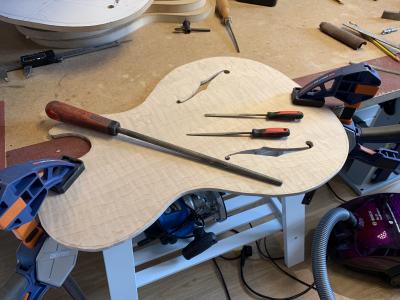

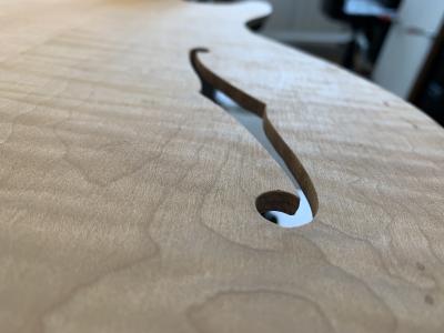

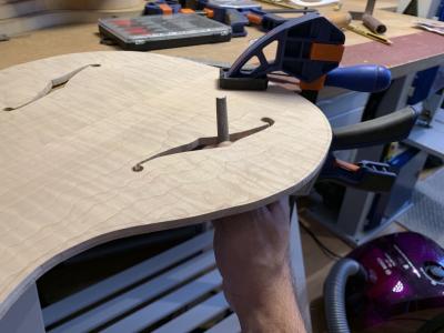

Después, repasando lo mayor con ayuda del formón...
index.php?controller=forum&action=view_attachment&attachment_id=132020

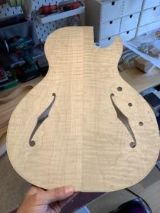

Y a base de limas y papel de lija enrollada en tubito, rematando la faena.
index.php?controller=forum&action=view_attachment&attachment_id=132021

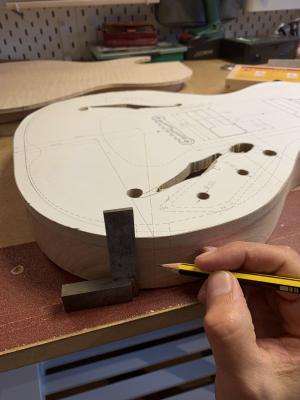

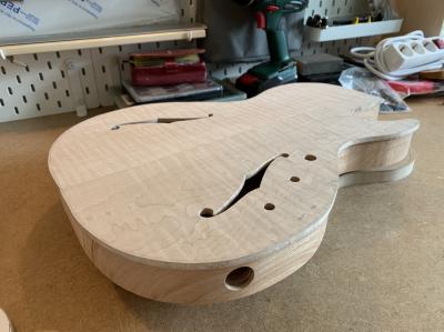

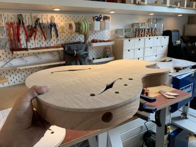

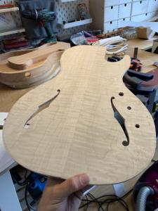

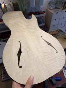

Después solo queda hacerle los taladros para los potes y el selector de pastillas.
index.php?controller=forum&action=view_attachment&attachment_id=132055

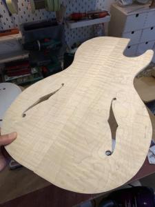

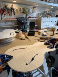

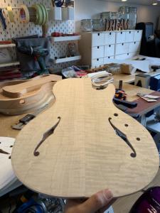

Limpiar un poco las aristas, y ya tenemos tapa de arce lista :ok:
index.php?controller=forum&action=view_attachment&attachment_id=132056
index.php?controller=forum&action=view_attachment&attachment_id=132057

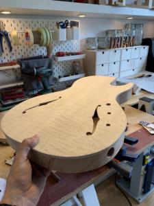

No pueden faltar las típicas fotos de fantaseando con cómo quedará una vez encolada al cuerpo :oops2:
index.php?controller=forum&action=view_attachment&attachment_id=132058
index.php?controller=forum&action=view_attachment&attachment_id=132059
index.php?controller=forum&action=view_attachment&attachment_id=132060
index.php?controller=forum&action=view_attachment&attachment_id=132061
index.php?controller=forum&action=view_attachment&attachment_id=132062
index.php?controller=forum&action=view_attachment&attachment_id=132063
Pues eso, como un crío babeando con la madera :D
