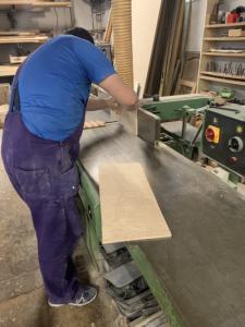

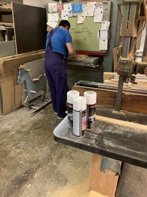

Turno para la preparación de la tapa...

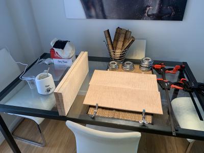

Aun que he estado caliente de buscar alguna regruesadora de sobremesa para no depender de terceros, el sentido común me pudo, y recurrí a mi carpintero para que me echara una mano con el canteado y regruesado del arce, un arce precioso en bookmatch a medio camino entre flamed y quilted:
index.php?controller=forum&action=view_attachment&attachment_id=131456
index.php?controller=forum&action=view_attachment&attachment_id=131457
index.php?controller=forum&action=view_attachment&attachment_id=131458
Con las dos piezas preparadas, toca preparar la cola animal o hideglue para encolar las dos mitades. Recomendable preparar todos los bártulos a mano y ensayar los movimientos un par de veces antes, ya se sabe que el hideglue enfría rápido y hay que andarse vivos (de ahí que no haya fotos del “durante”).
index.php?controller=forum&action=view_attachment&attachment_id=131459
Precalentando los cantos con la pistola de calor.
index.php?controller=forum&action=view_attachment&attachment_id=131460

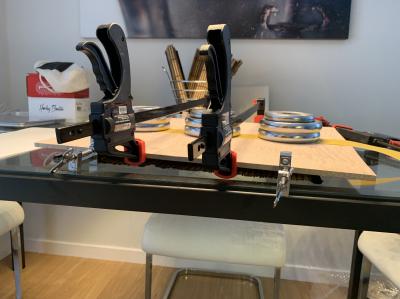

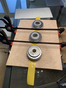

Y tras unos segundos de pánico, tensión y sudores fríos, tapa encolada y lista para dejar secar... cómo me hace sufrir a veces la puñetera cola esta y qué respiro cuando acaba bin la cosa... :oops2:
index.php?controller=forum&action=view_attachment&attachment_id=131461
index.php?controller=forum&action=view_attachment&attachment_id=131462
index.php?controller=forum&action=view_attachment&attachment_id=131463

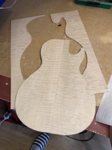

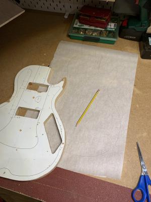

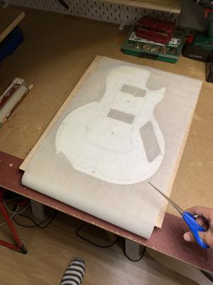

Al día siguiente, y tras secar toda la noche y el día, soltamos y nos disponemos a elegir el patrón de veta más interesante.
Con la plantilla, recorto la silueta en papel, y voy buscando diferentes posiciones para ver cual es la buena.
index.php?controller=forum&action=view_attachment&attachment_id=131464
index.php?controller=forum&action=view_attachment&attachment_id=131465
index.php?controller=forum&action=view_attachment&attachment_id=131466
Me costó decidirme lo suyo.... Así a pelo y sin resaltar la veta con alcohol ni nada, todas tenían algo :roll:
index.php?controller=forum&action=view_attachment&attachment_id=131467
index.php?controller=forum&action=view_attachment&attachment_id=131468
index.php?controller=forum&action=view_attachment&attachment_id=131469
index.php?controller=forum&action=view_attachment&attachment_id=131470
index.php?controller=forum&action=view_attachment&attachment_id=131471
Votación abierta, a ver cual hubiera elegido la gente, la ganadora ya la desvelaré en la siguiente :okis:

Qué útiles son los discos de las mancuernas ;-)
A ver si las uso más para lo que son, que estoy de un vago últimamente... :rolleyes: :D

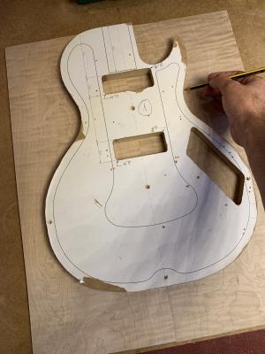

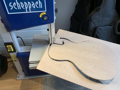

Con el patrón de veta elegido, es turno de cortar la tapa.
Marcando a lápiz el contorno.
index.php?controller=forum&action=view_attachment&attachment_id=131700
index.php?controller=forum&action=view_attachment&attachment_id=131701
Sierra de cinta.
index.php?controller=forum&action=view_attachment&attachment_id=131702
index.php?controller=forum&action=view_attachment&attachment_id=131703

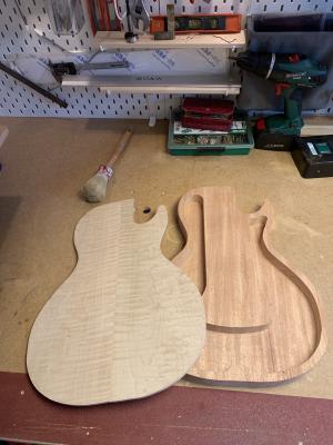

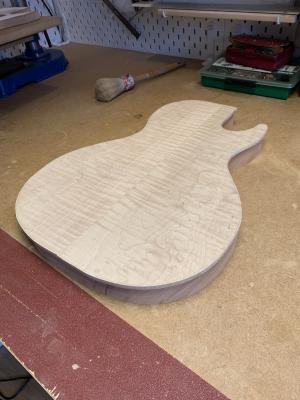

Habemus tapa de arce 🍁!
index.php?controller=forum&action=view_attachment&attachment_id=131704
index.php?controller=forum&action=view_attachment&attachment_id=131705
index.php?controller=forum&action=view_attachment&attachment_id=131706

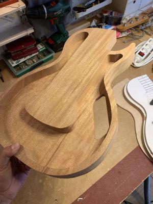

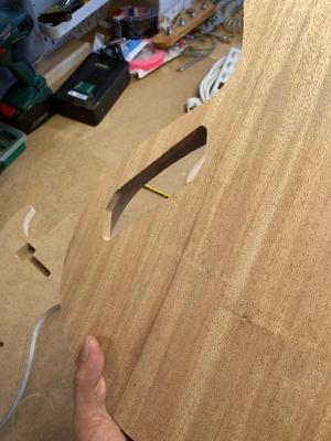

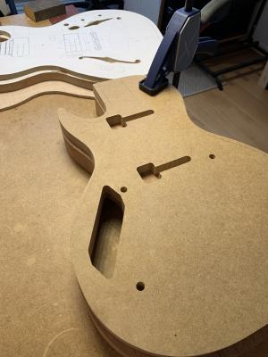

Después, rematando el cuerpo para dejarlo listo para encolarle la tapa.
Esta guitarra, a pesar de los “f” holes, lleva tapa trasera para un acceso fácil a la electrónica.
Aquí, abriendo el acceso con la fresadora.
index.php?controller=forum&action=view_attachment&attachment_id=131708
index.php?controller=forum&action=view_attachment&attachment_id=131709
index.php?controller=forum&action=view_attachment&attachment_id=131710
Así.
index.php?controller=forum&action=view_attachment&attachment_id=131711

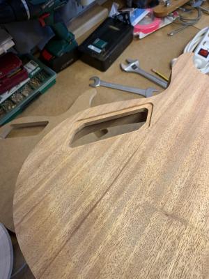

Y con la otra plantilla, el rebaje para la tapa del acceso.
index.php?controller=forum&action=view_attachment&attachment_id=131712
index.php?controller=forum&action=view_attachment&attachment_id=131713
index.php?controller=forum&action=view_attachment&attachment_id=131714
Qué gozada cuando los rebajes quedan así de limpios :ok:
index.php?controller=forum&action=view_attachment&attachment_id=131715
