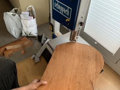

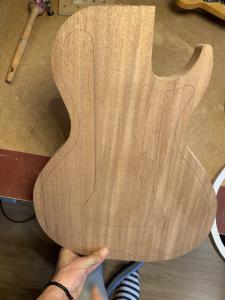

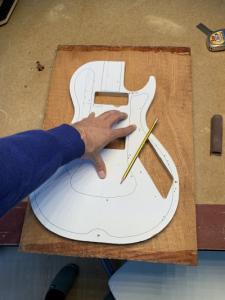

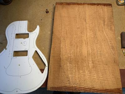

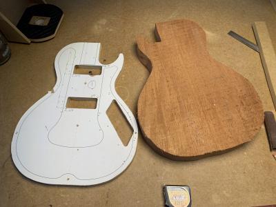

Con todo esto terminado, por fin le metemos mano a la caoba.
Esta guitarra lleva tapa de arce, así que elegimos la cara más atractiva del tablón como trasera del cuerpo, que es la que realmente va a lucir.
index.php?controller=forum&action=view_attachment&attachment_id=130135

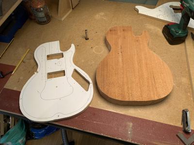

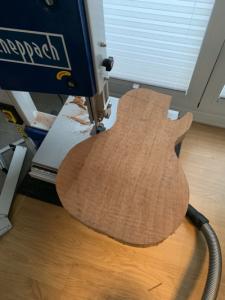

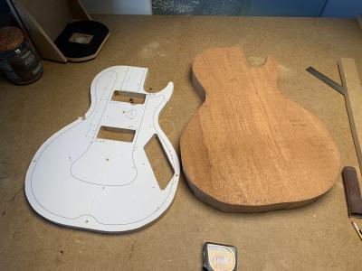

Dibujamos el contorno a lápiz, y cortamos en la sierra de cinta.
index.php?controller=forum&action=view_attachment&attachment_id=130136
index.php?controller=forum&action=view_attachment&attachment_id=130137
index.php?controller=forum&action=view_attachment&attachment_id=130138
index.php?controller=forum&action=view_attachment&attachment_id=130139
index.php?controller=forum&action=view_attachment&attachment_id=130140
index.php?controller=forum&action=view_attachment&attachment_id=130141
Recomiendo cortar con bastante margen de madera. La sierra anterior (la que usé con la Special) me la jugó bien jugada con un bloque de caoba anterior a éste.... Corté cerca de la línea dibujada (pensando en quitar todo el material posible para ahorrar tiempo luego reduciendo el contorno final con el tambor de lija), y la puñetera hoja de sierra me hizo el corte inclinado en vez de perpendicular :cry: La mala host... que me entró cuando vi que en la cara inferior, el corte superaba el dibujo del cuerpo habiéndome llevado más madera de la que debía... :muro2: cuerpo entero desechado, y vuelta a empezar con un bloque nuevo....
Vamos, que la sierra anterior ha acabado en el trastero y no quiero saber nada de ella. Con esta que es más potente, la cosa ha mejorado bastante de momento.
Un saludo!

Yo al final compré una como la que has abandonado tu y le doy bastante margen por qué se la ve que no es ninguna maravilla pero es bastante mejor que la caladora

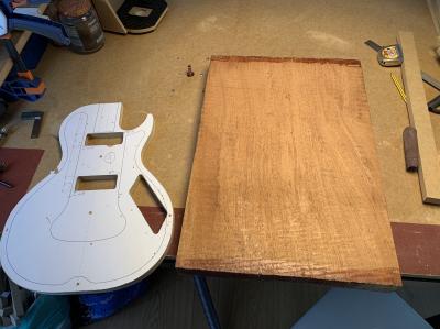

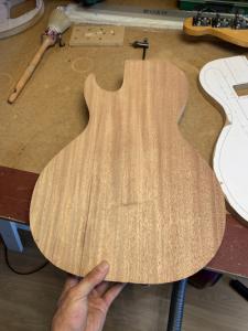

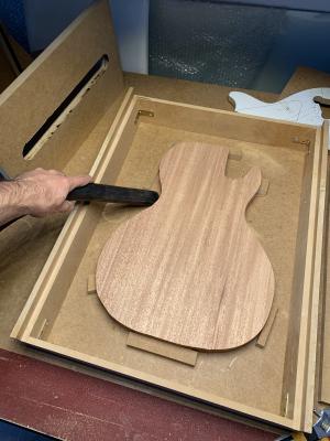

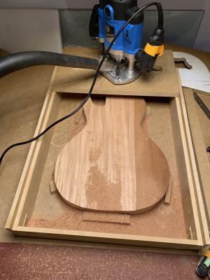

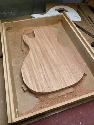

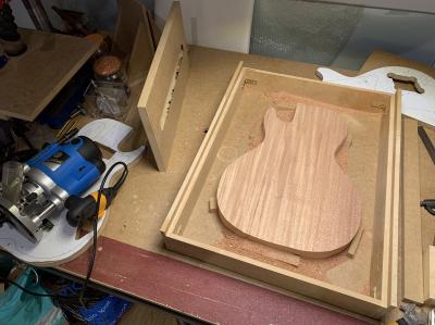

Con el cuerpo cortado, regruesando con el cajón y la fresadora. Primero una cara:
index.php?controller=forum&action=view_attachment&attachment_id=131340
index.php?controller=forum&action=view_attachment&attachment_id=131341
index.php?controller=forum&action=view_attachment&attachment_id=131342

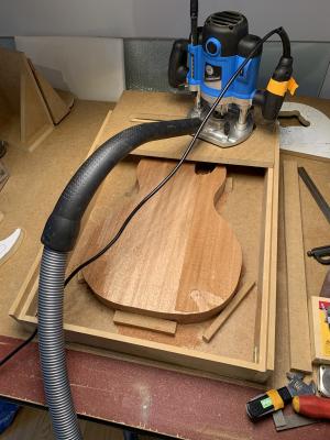

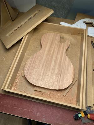

Y después la otra:
index.php?controller=forum&action=view_attachment&attachment_id=131343
index.php?controller=forum&action=view_attachment&attachment_id=131344
index.php?controller=forum&action=view_attachment&attachment_id=131345

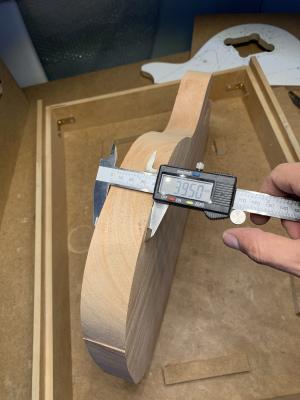

Hacemos sufrir un poco a la aspiradora, y comprobamos mediciones:
index.php?controller=forum&action=view_attachment&attachment_id=131347
index.php?controller=forum&action=view_attachment&attachment_id=131346
Preciosa esta caoba africana una vez mecanizada, me encanta :ok:

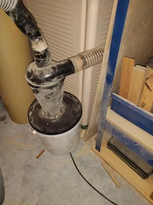

Consejo.Compra el cacharro ese ciclónico que recomendaron en tu hilo de la Junior.
Una maravilla
Bob
por el 26/11/2019
Este

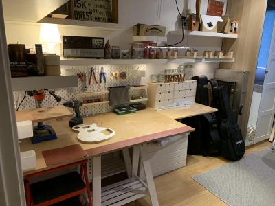

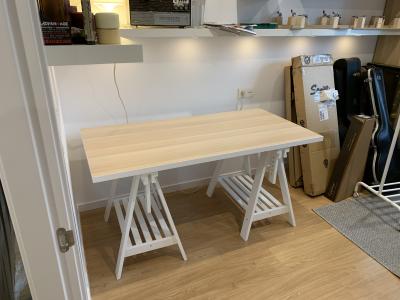

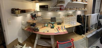

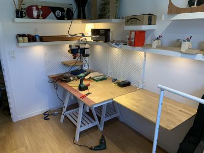

Aquí hice un impas...
Tocaba librar la mesa de comedor que llevaba tiempo ocupando con el taller improvisado de malas maneras... :no_lo_se: así que sacrifiqué el cuarto donde tenía el home studio y monté por fin un sitio en condiciones donde sacar serrín tranquilo.
index.php?controller=forum&action=view_attachment&attachment_id=131355
index.php?controller=forum&action=view_attachment&attachment_id=131350
index.php?controller=forum&action=view_attachment&attachment_id=131351
index.php?controller=forum&action=view_attachment&attachment_id=131352
index.php?controller=forum&action=view_attachment&attachment_id=131353
index.php?controller=forum&action=view_attachment&attachment_id=131354
Para haber tirado de lo más barato que encontré en Ikea, no ha quedado nada mal... :si:
Bob
por el 26/11/2019
A quedado de lujo pero a mí me daría mucha pena manchar eso con lo bonito que lo tienes.
Yo tengo el garaje que prefiero no verlo,el polvo de la caoba lo inunda todo ;-)

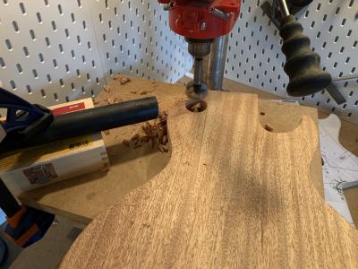

Y ahora sí, sacando serrín sin preocupaciones...

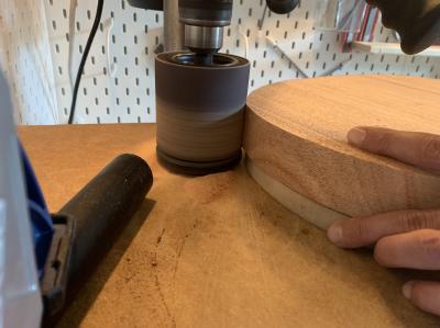

Primero rematando el contorno con el robosander.
index.php?controller=forum&action=view_attachment&attachment_id=131356
index.php?controller=forum&action=view_attachment&attachment_id=131357
index.php?controller=forum&action=view_attachment&attachment_id=131358
index.php?controller=forum&action=view_attachment&attachment_id=131359

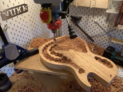

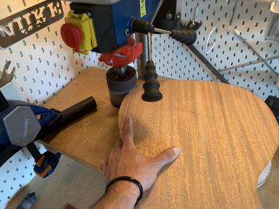

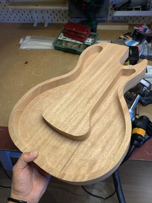

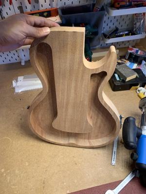

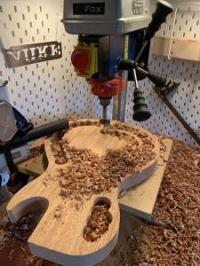

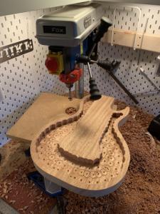

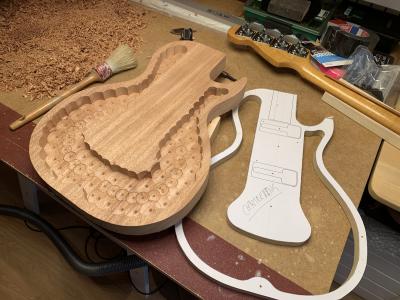

Y después a por el vaciado del cuerpo, lo mayor con la forstner.
index.php?controller=forum&action=view_attachment&attachment_id=131360
index.php?controller=forum&action=view_attachment&attachment_id=131361
index.php?controller=forum&action=view_attachment&attachment_id=131362
index.php?controller=forum&action=view_attachment&attachment_id=131363
index.php?controller=forum&action=view_attachment&attachment_id=131364
index.php?controller=forum&action=view_attachment&attachment_id=131365
index.php?controller=forum&action=view_attachment&attachment_id=131366
index.php?controller=forum&action=view_attachment&attachment_id=131367
Me encantan estas fotos... :D

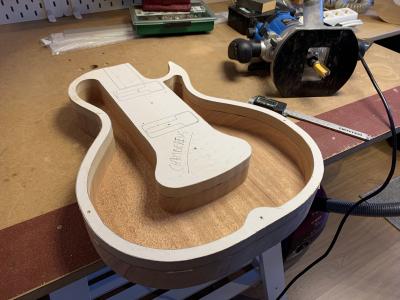

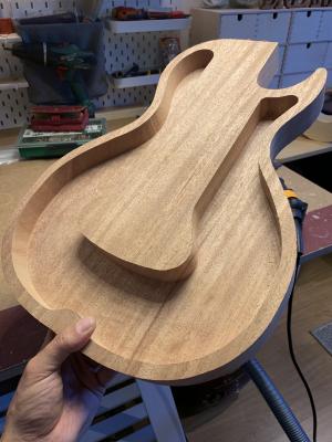

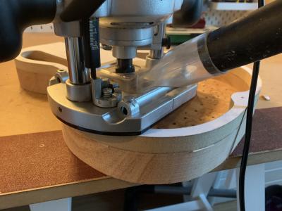

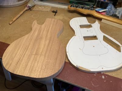

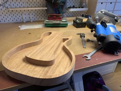

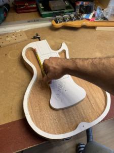

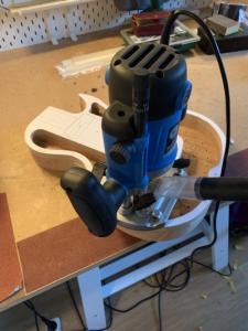

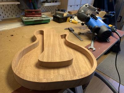

Por último, con la plantilla bien pegada, rematando con la fresadora.
index.php?controller=forum&action=view_attachment&attachment_id=131368
index.php?controller=forum&action=view_attachment&attachment_id=131369
index.php?controller=forum&action=view_attachment&attachment_id=131370
index.php?controller=forum&action=view_attachment&attachment_id=131371
index.php?controller=forum&action=view_attachment&attachment_id=131372
index.php?controller=forum&action=view_attachment&attachment_id=131373
index.php?controller=forum&action=view_attachment&attachment_id=131374
index.php?controller=forum&action=view_attachment&attachment_id=131375
index.php?controller=forum&action=view_attachment&attachment_id=131376
