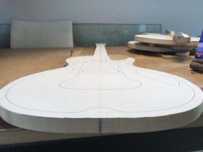

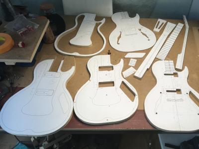

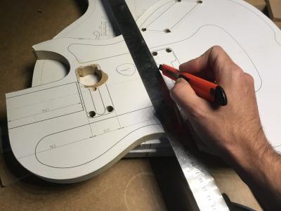

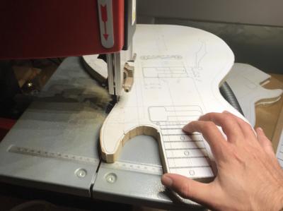

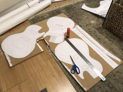

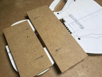

Turno de empezar con las plantillas.
Recortando y pegando al DM.
index.php?controller=forum&action=view_attachment&attachment_id=129940
index.php?controller=forum&action=view_attachment&attachment_id=129941

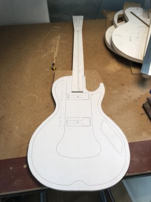

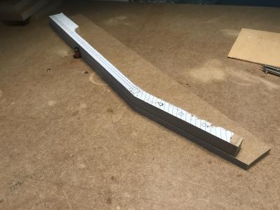

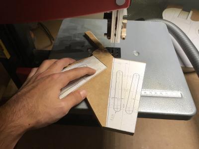

Recortando en la sierra de cinta.
index.php?controller=forum&action=view_attachment&attachment_id=129942
index.php?controller=forum&action=view_attachment&attachment_id=129943

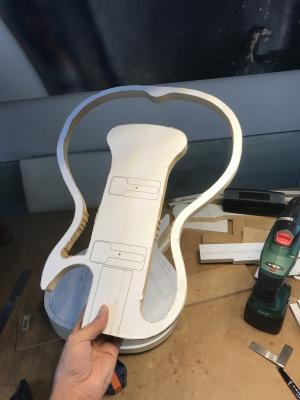

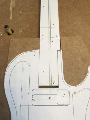

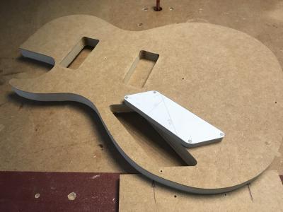

Plantilla para el vaciado del cuerpo.
index.php?controller=forum&action=view_attachment&attachment_id=129944
index.php?controller=forum&action=view_attachment&attachment_id=129945
index.php?controller=forum&action=view_attachment&attachment_id=129946
index.php?controller=forum&action=view_attachment&attachment_id=129947

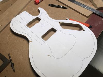

Más plantillas....

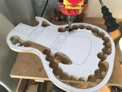

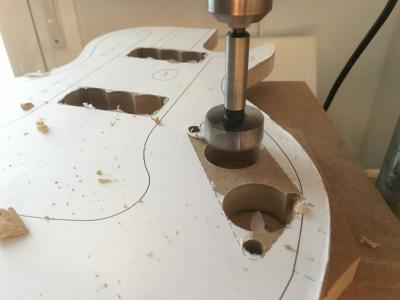

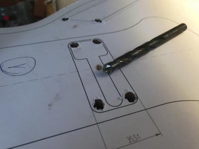

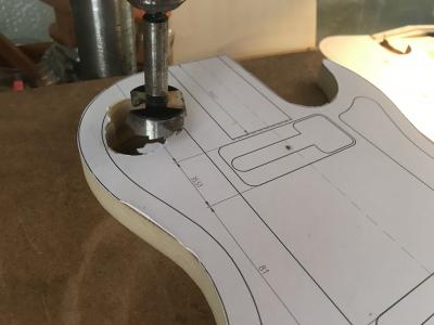

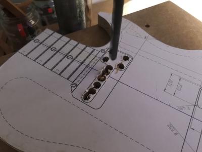

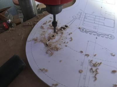

Vaciando cavidades de las P90. En una de las plantillas, las cavidades principales.
index.php?controller=forum&action=view_attachment&attachment_id=129949
index.php?controller=forum&action=view_attachment&attachment_id=129950

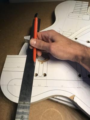

Para evitar que la forstner se lleve todo el papel, recortando con cuter.
index.php?controller=forum&action=view_attachment&attachment_id=129951
index.php?controller=forum&action=view_attachment&attachment_id=129952

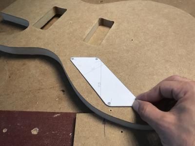

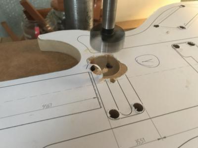

En la misma plantilla, el rebaje para la tapa de la electrónica.
index.php?controller=forum&action=view_attachment&attachment_id=129953
index.php?controller=forum&action=view_attachment&attachment_id=129954
En la otra plantilla, el mecanizado del fondo de las P90.
index.php?controller=forum&action=view_attachment&attachment_id=129955
index.php?controller=forum&action=view_attachment&attachment_id=129956
index.php?controller=forum&action=view_attachment&attachment_id=129957

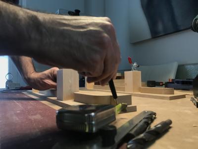

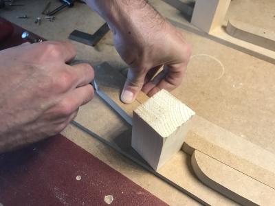

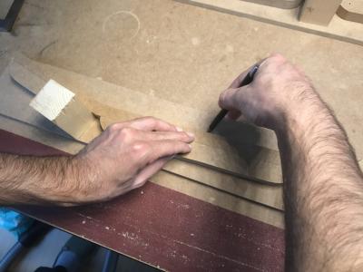

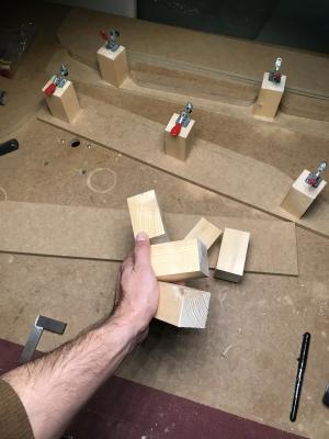

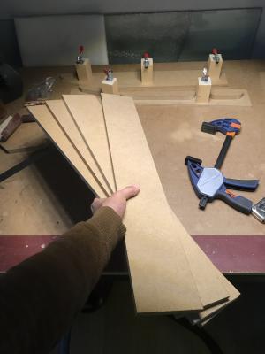

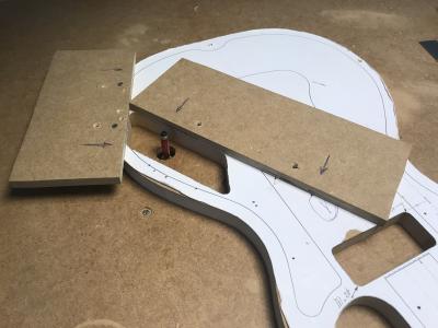

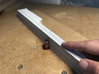

Con ayuda de recortes de DM rectos, rebajando las caras rectas del mástil.
index.php?controller=forum&action=view_attachment&attachment_id=129960
index.php?controller=forum&action=view_attachment&attachment_id=129961
Verificando que la unión cuerpo-mástil ha quedado completamente recta.
index.php?controller=forum&action=view_attachment&attachment_id=129962
index.php?controller=forum&action=view_attachment&attachment_id=129963
index.php?controller=forum&action=view_attachment&attachment_id=129964

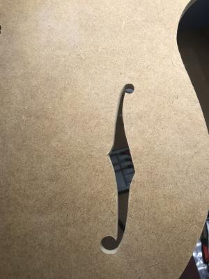

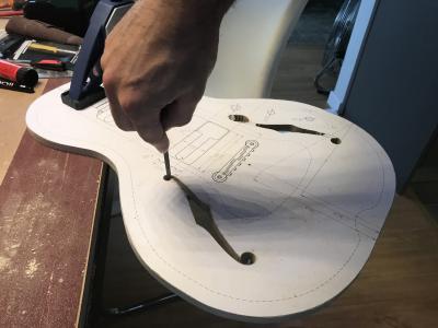

Plantilla para los “f holes” (en DM de 10mm):
index.php?controller=forum&action=view_attachment&attachment_id=129965

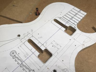

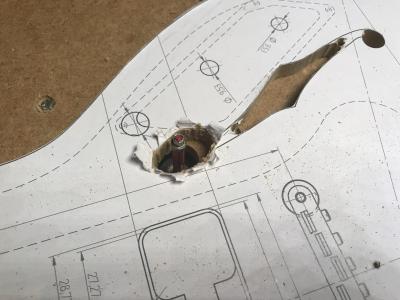

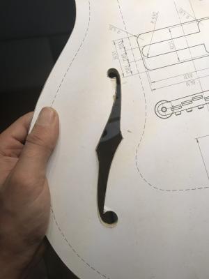

Y cuando menos te lo esperas, la fresadora de pega un buen susto y te deja regalos así... :shock:
index.php?controller=forum&action=view_attachment&attachment_id=129966
No pasa nada, con un “f hole” realmente nos basta (ya giraremos la plantilla cuando tengamos que hacer el de la derecha, ya que son simétricos).
index.php?controller=forum&action=view_attachment&attachment_id=129967
index.php?controller=forum&action=view_attachment&attachment_id=129968
index.php?controller=forum&action=view_attachment&attachment_id=129969

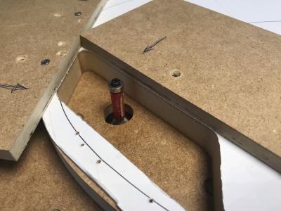

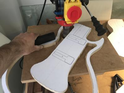

Rematando el rebaje de la tapa de la electrónica.
index.php?controller=forum&action=view_attachment&attachment_id=129971
index.php?controller=forum&action=view_attachment&attachment_id=129972
index.php?controller=forum&action=view_attachment&attachment_id=129973
index.php?controller=forum&action=view_attachment&attachment_id=129974
Así hasta completar todo :calor: .
index.php?controller=forum&action=view_attachment&attachment_id=129975

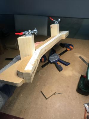

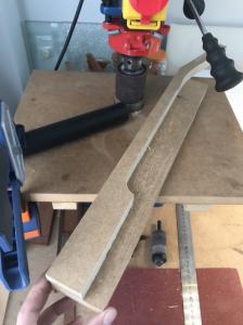

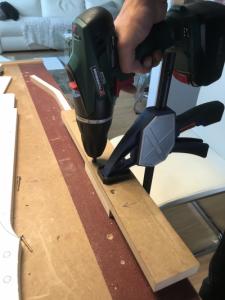

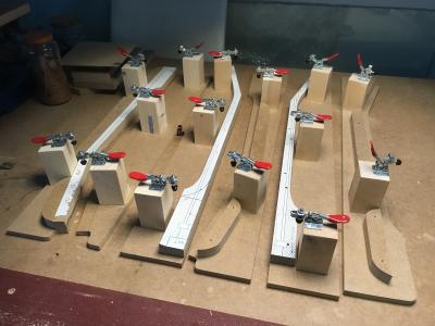

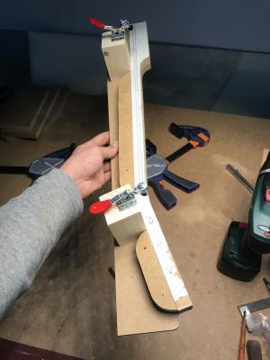

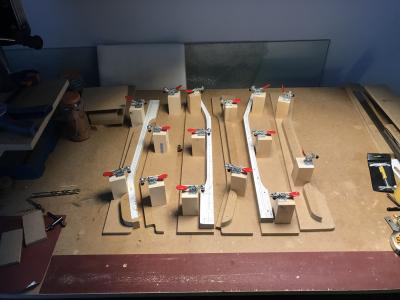

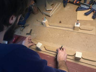

Con las plantillas terminadas, toca pasar a los útiles para el mástil.
Al igual que los que hice para la Special 56, estos están basados en los de Gil Yaron en su hilo de la Les Paul 59 del foro TDPRI.
index.php?controller=forum&action=view_attachment&attachment_id=130122
index.php?controller=forum&action=view_attachment&attachment_id=130123
index.php?controller=forum&action=view_attachment&attachment_id=130125
index.php?controller=forum&action=view_attachment&attachment_id=130126
index.php?controller=forum&action=view_attachment&attachment_id=130127
index.php?controller=forum&action=view_attachment&attachment_id=130128
index.php?controller=forum&action=view_attachment&attachment_id=130129
index.php?controller=forum&action=view_attachment&attachment_id=130130
index.php?controller=forum&action=view_attachment&attachment_id=130131
index.php?controller=forum&action=view_attachment&attachment_id=130132
Y aquí foto de familia (útiles de la Special56, Burst59, y Little Sister).
index.php?controller=forum&action=view_attachment&attachment_id=130133
index.php?controller=forum&action=view_attachment&attachment_id=130134
