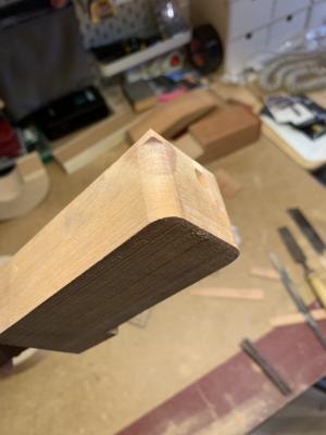

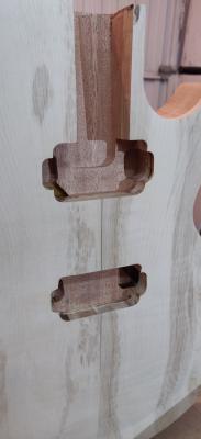

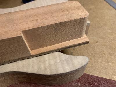

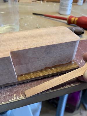

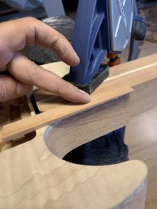

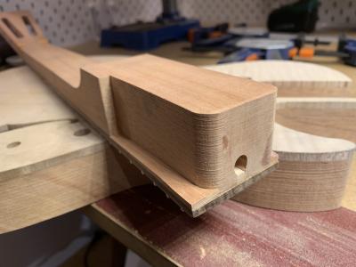

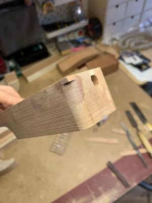

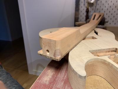

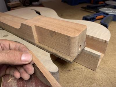

Remate del mástil/tenon contra el cuerpo:
Como ya mencioné, me salté el diseño original de la terminación del mástil, redondeando las aristas del extremo del tenon. Para “maquillar” esta mod, improvisé una solución para que el remate del mástil que queda visible sobre el cuerpo, quede como en la original.

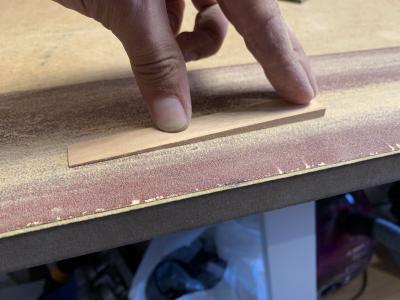

Con un trocito de caoba al que le damos justo el espesor de la porción de mástil que asoma sobre el cuerpo, le damos la forma de la curva.
index.php?controller=forum&action=view_attachment&attachment_id=137615
Lo pegamos.
index.php?controller=forum&action=view_attachment&attachment_id=137616
Y limpiamos e igualamos el excedente.
index.php?controller=forum&action=view_attachment&attachment_id=137617
index.php?controller=forum&action=view_attachment&attachment_id=137618
index.php?controller=forum&action=view_attachment&attachment_id=137619
index.php?controller=forum&action=view_attachment&attachment_id=137620
index.php?controller=forum&action=view_attachment&attachment_id=137621
Consiguiendo esto.
index.php?controller=forum&action=view_attachment&attachment_id=137622

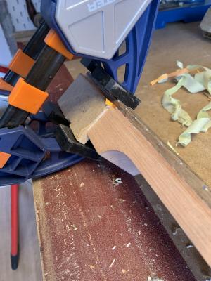

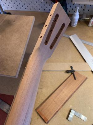

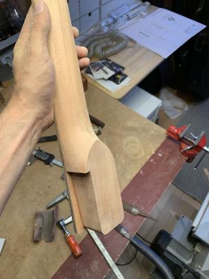

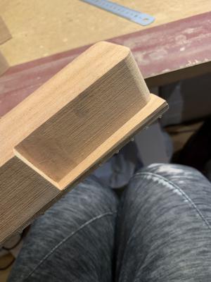

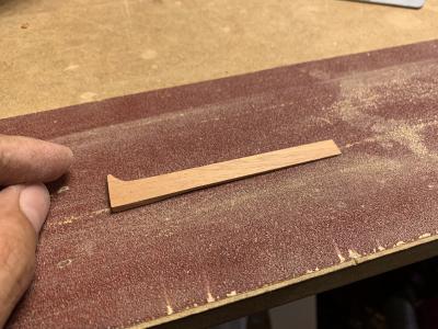

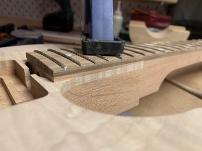

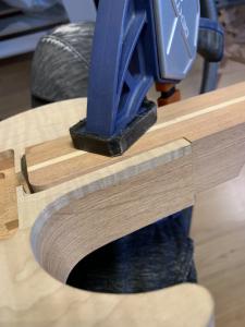

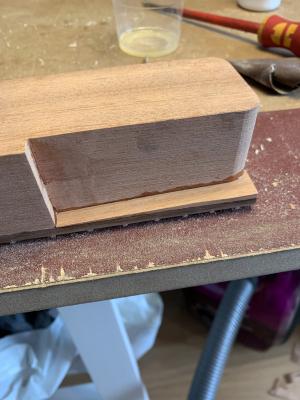

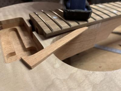

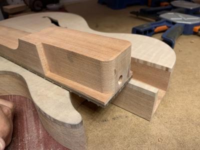

Después vamos con el otro lado. Aquí hay que hacer una pequeña cuña de caoba, tal como la hacen los de B&G, para “rellenar” el hueco que quedaría sino entre tenon y diapasón.
Aquí dándole el ángulo/grosor.
index.php?controller=forum&action=view_attachment&attachment_id=137623
Comprobando que va bien de espesor.
index.php?controller=forum&action=view_attachment&attachment_id=137624
index.php?controller=forum&action=view_attachment&attachment_id=137625

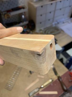

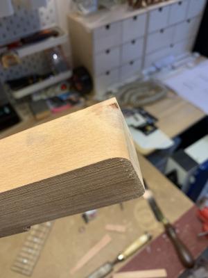

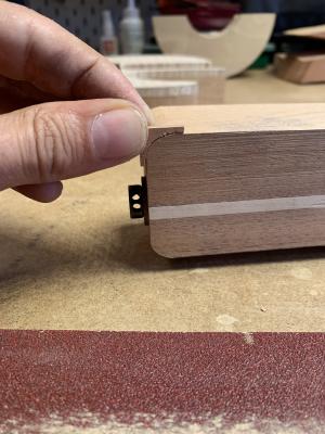

E igual que en el otro lado, salvamos la mod del tenon copiando la curvatura en la cuña para “ocultar” este cambio, misma jugada vamos.
index.php?controller=forum&action=view_attachment&attachment_id=137626
Y aquí no ha pasado nada :D
index.php?controller=forum&action=view_attachment&attachment_id=137627
index.php?controller=forum&action=view_attachment&attachment_id=137628
index.php?controller=forum&action=view_attachment&attachment_id=137629
index.php?controller=forum&action=view_attachment&attachment_id=137630
index.php?controller=forum&action=view_attachment&attachment_id=137631
index.php?controller=forum&action=view_attachment&attachment_id=137632
index.php?controller=forum&action=view_attachment&attachment_id=137633
index.php?controller=forum&action=view_attachment&attachment_id=137634

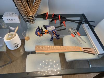

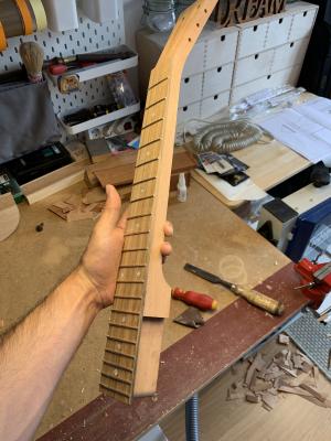

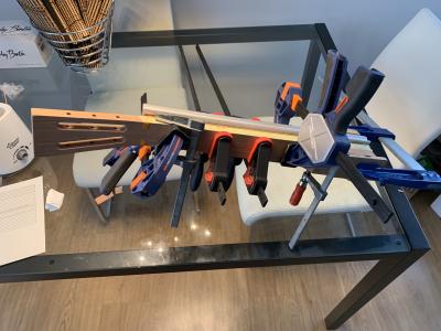

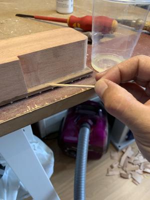

Hora de unir el diapasón al mástil.
Preparando los bártulos y el hideglue.
index.php?controller=forum&action=view_attachment&attachment_id=137638
Aquí me salté las fotos del proceso, y lo siguiente que tengo es ya con todas las sargentas.
index.php?controller=forum&action=view_attachment&attachment_id=137639
index.php?controller=forum&action=view_attachment&attachment_id=137640

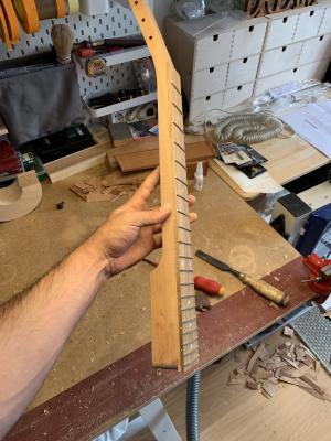

Tras secar y limpiar los restos de cola.
index.php?controller=forum&action=view_attachment&attachment_id=137641
index.php?controller=forum&action=view_attachment&attachment_id=137642
index.php?controller=forum&action=view_attachment&attachment_id=137643
index.php?controller=forum&action=view_attachment&attachment_id=137644

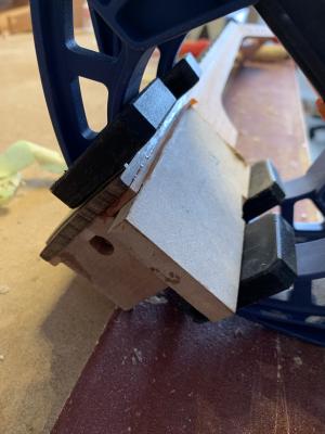

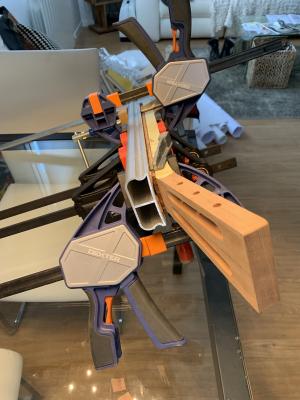

Ahora sí, pegamos la cuña con un poco de cola de pescado.
index.php?controller=forum&action=view_attachment&attachment_id=137645
index.php?controller=forum&action=view_attachment&attachment_id=137646
index.php?controller=forum&action=view_attachment&attachment_id=137647
Y lo dejamos secar amarrando firme la cuña con un taco de DM y las sargentas.
index.php?controller=forum&action=view_attachment&attachment_id=137648
index.php?controller=forum&action=view_attachment&attachment_id=137649

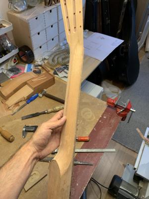

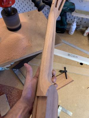

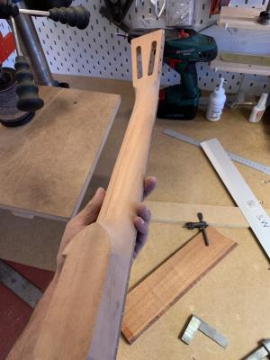

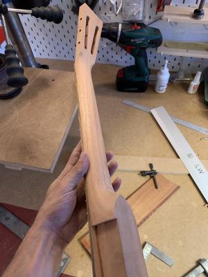

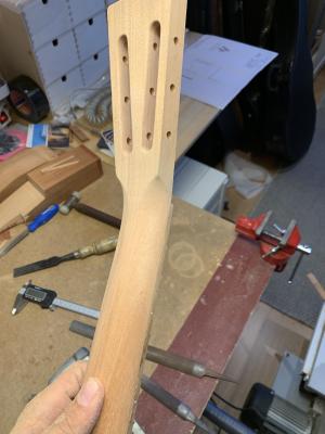

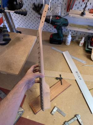

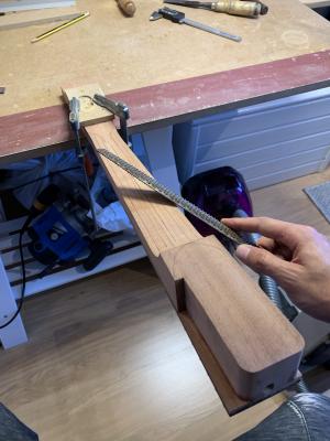

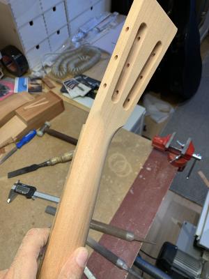

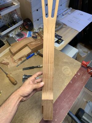

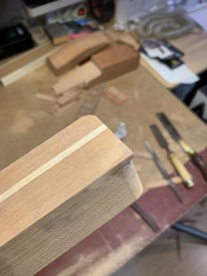

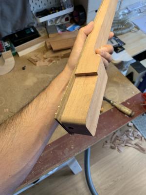

Y por último, turno de conformar el mástil.
Trazamos varias líneas paralelas al eje para tener una referencia visual de cómo vamos cuando empecemos a eliminar madera, así como las líneas de referencia del zoque o hell y el cuello de la pala.
index.php?controller=forum&action=view_attachment&attachment_id=137651

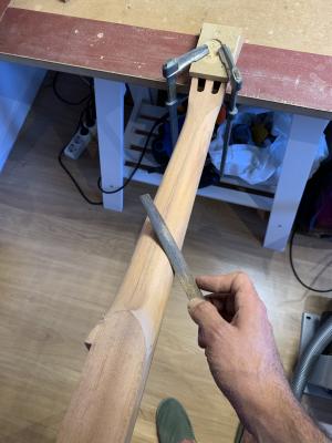

Empezamos con la escofina.
index.php?controller=forum&action=view_attachment&attachment_id=137652

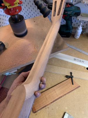

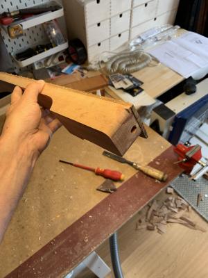

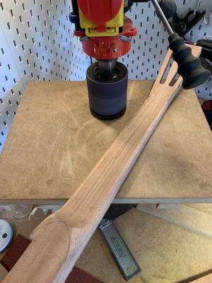

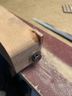

Y como no me quiero cargar las cervicales y veo mucho rato de sudar por delante, me paso al rodillo de lija como hacen los de B&G.
index.php?controller=forum&action=view_attachment&attachment_id=137653
index.php?controller=forum&action=view_attachment&attachment_id=137654
index.php?controller=forum&action=view_attachment&attachment_id=137655
Ojo con el rodillo. Es una gozada “esculpir” el mástil así y se hace en un voléo, pero es facilísimo pasarse y dejar un hoyo irreversible al mínimo descuido.
index.php?controller=forum&action=view_attachment&attachment_id=137656
index.php?controller=forum&action=view_attachment&attachment_id=137657

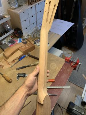

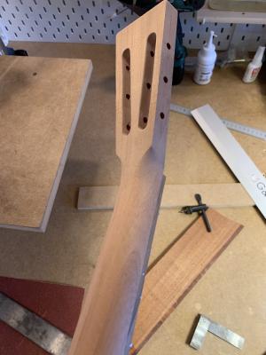

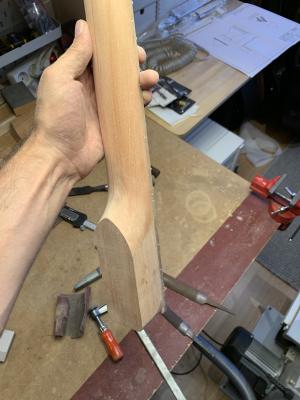

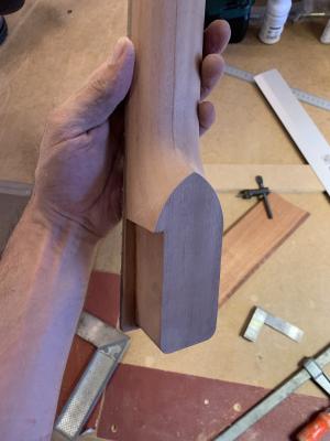

Después con lima y lija refinamos y rematamos la faena, incluido el zoque y el cuello de la pala.
index.php?controller=forum&action=view_attachment&attachment_id=137658
index.php?controller=forum&action=view_attachment&attachment_id=137659
index.php?controller=forum&action=view_attachment&attachment_id=137660
index.php?controller=forum&action=view_attachment&attachment_id=137661
index.php?controller=forum&action=view_attachment&attachment_id=137662
index.php?controller=forum&action=view_attachment&attachment_id=137663
index.php?controller=forum&action=view_attachment&attachment_id=137664
index.php?controller=forum&action=view_attachment&attachment_id=137665
index.php?controller=forum&action=view_attachment&attachment_id=137666
index.php?controller=forum&action=view_attachment&attachment_id=137667
index.php?controller=forum&action=view_attachment&attachment_id=137668
Y por hoy suficiente. Ánimo a todos!💪🏼💪🏼

Da gusto ver lo bien que trabajas y cómo enseñas el proceso. Cuando te vi empezar a dar perfil al mástil con escofina me eché las manos a la cabeza, menudo trabajo que puede ser sacar toda esa madera así. ¿Qué perfil tiene el mástil?
jdearriba
por el 10/04/2020
Muchas gracias equipo :okis: la original lleva un soft V. Y de grosor, no es un mástil especialmente grueso, más bien delgadito. Me gusta dejarme llevar por lo que me pide la mano según voy dando forma. Siempre voy muy a poquitos, y no vuelvo a la lija hasta días posteriores con la cabeza y la palma de la mano frescas. Diría que la dejé entre un soft V y un C.

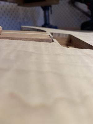

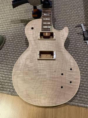

Bob escribió:
Has hecho los huecos de las pastillas y del mastil antes o después de hacer la curva a la tapa?
Buenas Bob, primero el carved top, después con la tapa terminada, los mecanizados. Lo contrario no me parece la mejor forma de abordarlo, pero todos los caminos llevan a Roma y supongo que haciéndolo bien, toda fórmula puede ser igualmente válida. Buen trabajo 👍🏼
"jaime" escribió:
bravo!!!!! ., como siempre..... y la burst? la tienes empezada verdad pillín?

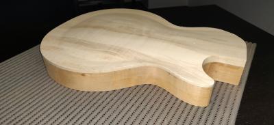

Gracias jaime! Para que os hagáis una idea, tengo la fase de madera de ambas (B&G y Burst59) prácticamente terminadas, por lo que todo lo que voy contando va muy en diferido, lo que pasa que con cada 2-3 post que publico me tiro como una hora pegado al móvil (buscar las fotos en el móvil entre las 20.000 que tengo en el carrete, editar las que están giradas, adjuntarlas, redactar el post, subirlo todo, y después corriendo insertar las fotos adjuntadas donde corresponden antes de que que el post quede cerrado sin poder editarlo más :bebemucho:), así que hasta que acabe el hilo de la B&G no creo que me meta con la Burst. Pero puedo decir que está quedando espectacular... ;)
