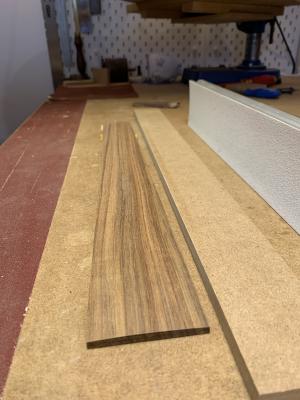

Vamos a seguir con el diapasón de ovangkol.
Aquí reduciendo el espesor hasta dejarlo un poco por encima de los 5,7mm definitivos.
index.php?controller=forum&action=view_attachment&attachment_id=137264

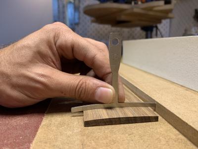

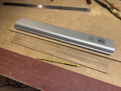

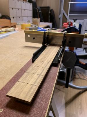

Pegamos a la mesa con doble cara el diapasón, y paralelo al eje de éste, un listón recto de DM. El listón hace de tope para el bloque de lija de aluminio. Con lápiz, garabateamos el diapasón por todo para que según vayamos lijando con el bloque, tengamos una visión de si estamos radiándolo de forma homogénea.
index.php?controller=forum&action=view_attachment&attachment_id=137265
Aquí después de una buena sudada.

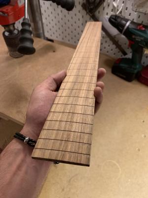

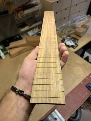

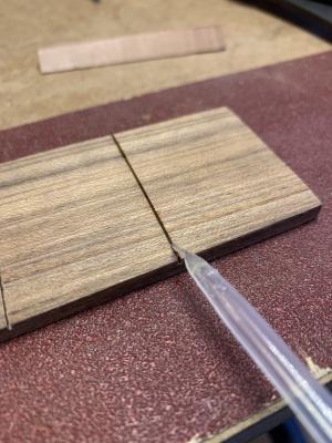

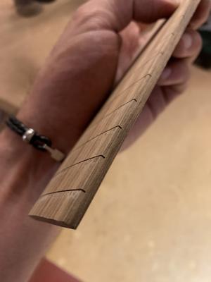

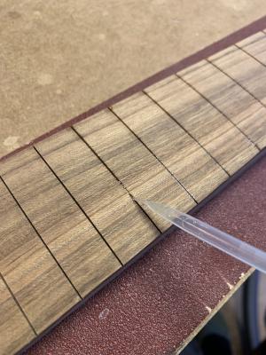

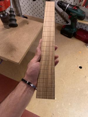

Después, los surcos de los trastes.
index.php?controller=forum&action=view_attachment&attachment_id=137268
index.php?controller=forum&action=view_attachment&attachment_id=137269

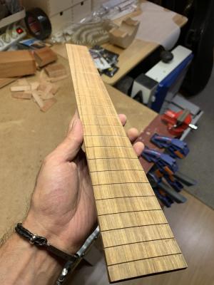

El resultado, con diferente luz...
index.php?controller=forum&action=view_attachment&attachment_id=137270
index.php?controller=forum&action=view_attachment&attachment_id=137271

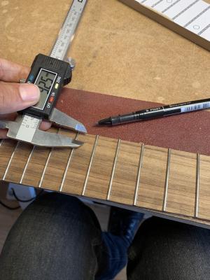

La profundidad justa para el “tang” de los trastes.
index.php?controller=forum&action=view_attachment&attachment_id=137272
index.php?controller=forum&action=view_attachment&attachment_id=137273
index.php?controller=forum&action=view_attachment&attachment_id=137274
index.php?controller=forum&action=view_attachment&attachment_id=137275

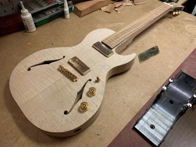

Y otra prueba de montaje para ver cómo va a quedar (esta vez con otros potes) :oops2:
index.php?controller=forum&action=view_attachment&attachment_id=137276
Los que cacharreamos en esto, somos unos pesaus con estas fotos, pero se avanza tan a poquitos, que uno necesita de vez en cuando imaginársela acabada para motivarse :sonrojado:

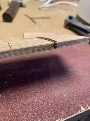

Después a por los trastes. Aquí cometí un error. Me salté el paso de los marcadores o dot inlays, que lo suyo es hacerlo en este punto antes de trastear el diapasón. No es mayor problema hacerlo luego, pero recomiendo estar más concentrado que yo y de hacerlo, hacerlo ahora :oops2:

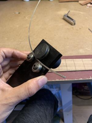

Radiamos el alambre de traste a un radio ligeramente inferior al del propio diapasón (con esto evitamos que el traste pueda quedar levantado en los extremos).
index.php?controller=forum&action=view_attachment&attachment_id=137277

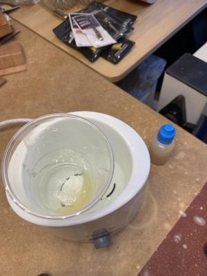

Calentamos la cola de pescado, con un par de gotitas de agua para licuarla un poco más.
index.php?controller=forum&action=view_attachment&attachment_id=137278

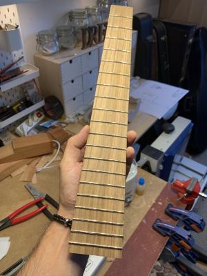

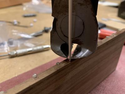

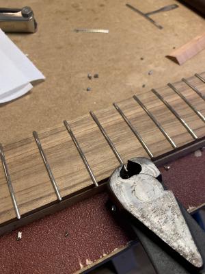

Una vez tenemos todos, cortamos sobrantes con el cortador, y los repaso de nuevo con el útil todos por si con el corte hemos forzado o levantado alguno ligeramente.
index.php?controller=forum&action=view_attachment&attachment_id=137283
index.php?controller=forum&action=view_attachment&attachment_id=137284
index.php?controller=forum&action=view_attachment&attachment_id=137285

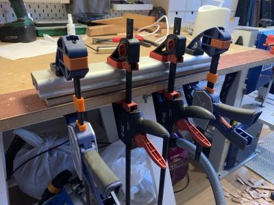

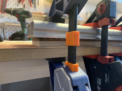

Y a dejar secar con el bloque y las sargentas.
index.php?controller=forum&action=view_attachment&attachment_id=137286
index.php?controller=forum&action=view_attachment&attachment_id=137287

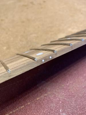

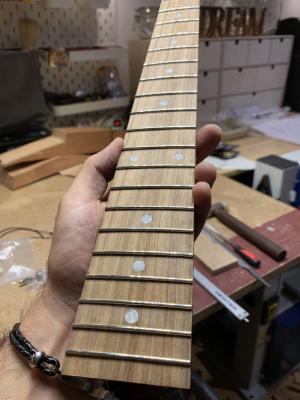

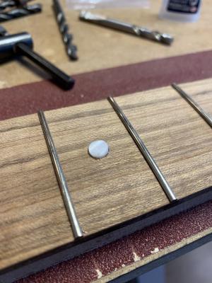

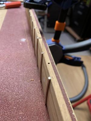

Una vez seco, marcamos los puntos donde irán los dot inlays.
index.php?controller=forum&action=view_attachment&attachment_id=137288

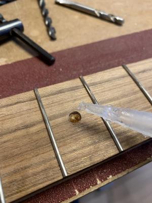

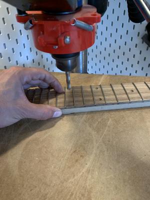

Después, los taladros.
index.php?controller=forum&action=view_attachment&attachment_id=137289

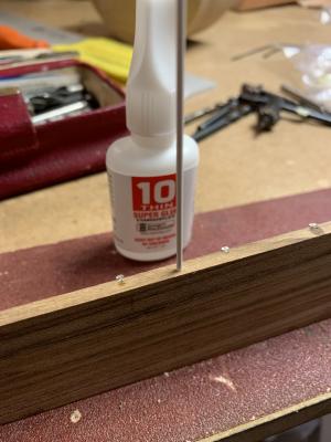

Y encolamos los marcadores.
index.php?controller=forum&action=view_attachment&attachment_id=137290
index.php?controller=forum&action=view_attachment&attachment_id=137291
Así con todos.
index.php?controller=forum&action=view_attachment&attachment_id=137292

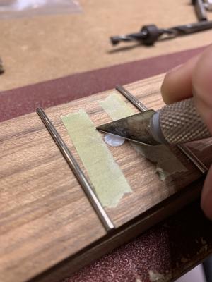

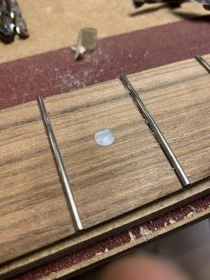

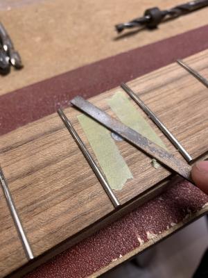

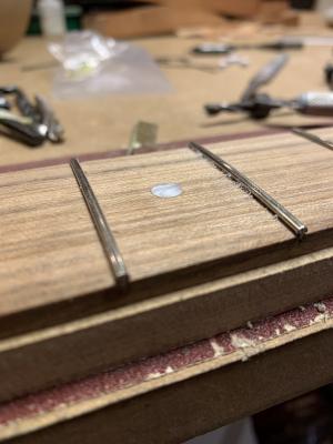

Cuando están secos, eliminamos el mayor exceso con lima.
index.php?controller=forum&action=view_attachment&attachment_id=137293
Y rematamos con cuchilla.
index.php?controller=forum&action=view_attachment&attachment_id=137294
index.php?controller=forum&action=view_attachment&attachment_id=137295
index.php?controller=forum&action=view_attachment&attachment_id=137296
Como decía antes, esto lo suyo es hacerlo antes de los trastes, pasándole el bloque de aluminio para dejar todos los inlay enrasados a la vez, pero dado el despiste, hay que hacer la ñapa uno por uno. Más tarea, pero nada que no se pueda hacer.

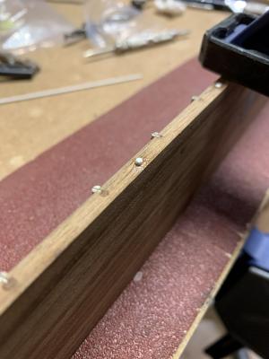

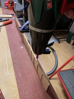

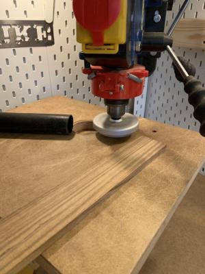

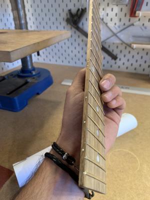

Por último los marcadores laterales. Primero taladros.
index.php?controller=forum&action=view_attachment&attachment_id=137299
index.php?controller=forum&action=view_attachment&attachment_id=137300
Encolamos.
index.php?controller=forum&action=view_attachment&attachment_id=137301

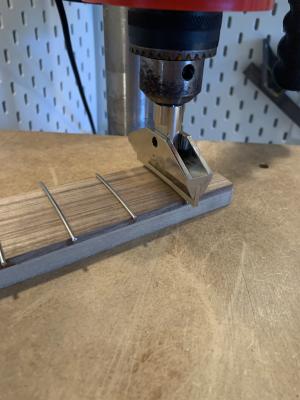

Cortamos sobrante.
index.php?controller=forum&action=view_attachment&attachment_id=137302
index.php?controller=forum&action=view_attachment&attachment_id=137303
Y repasamos los cantos con la lija de la mesa.
index.php?controller=forum&action=view_attachment&attachment_id=137304
index.php?controller=forum&action=view_attachment&attachment_id=137305

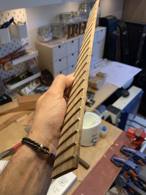

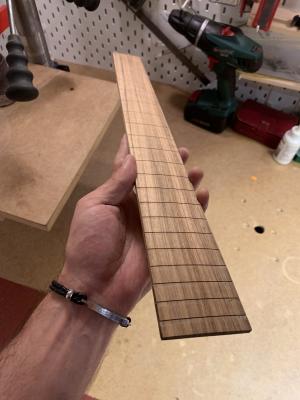

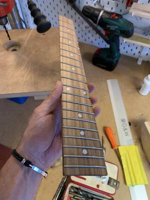

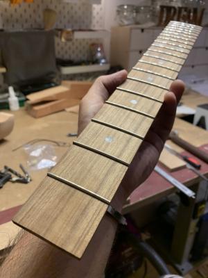

Diapasón terminado :ok:
index.php?controller=forum&action=view_attachment&attachment_id=137306
index.php?controller=forum&action=view_attachment&attachment_id=137297
index.php?controller=forum&action=view_attachment&attachment_id=137298

fantástico !!!!!!!! como siempre, ....... unas preguntas, los trastes y las herramientas para colocarlos de donde los consigues? ...... si puedes decirlo , claro ....... y otra cosa maestro, la laca nitro de dónde la compras? creo que ya lo comentaste con la junior, pero ya no me acuerdo..bueno, ........ cuídate mucho ,tu también..........tu trabajo es como un cursillo on line para mi, así que eres esencial..... un saludo 😀😉
jdearriba
por el 05/04/2020
Gracias Jaime ☺️ Por supuesto: el alambre de trastes lo suelo pedir a Stewmac pero puedes conseguirlo en varios sitios. El útil para curvarlo, el útil para serrar las ranuras, el bloque de lijado, y la prensa son de GW Guitars & Woods.

Carlaro.luthier
por el 05/04/2020
Hay una imagen del dot acabado que se ve el traste algo levantado.
Tu trabajo es excepcional, pero si me permites el apunte:
Yo cuando retrasteo un diapasón los pongo en seco (sin cola), después cuando aplico presión con sargentas y un bloque (que tiene dos barillas metálicas al extremo con silicona que cede a la presión) esto baja las puntas de los trastes por hasta el diapasón si alguna estaba más alta y es en ese punto que sin recortar el sobrante de traste hago deslizar una gota de cianocrilato que penetra en el surco para el traste y lo fija de las puntas. Con ese método nunca quedan levantadas, lo cual puede dar una sensación de que rasca una vez terminado el trabajo de trastes.
Así también en futuros cambios de traste no hay tanta cola y al retirarlos hay menos destrozo en el diapasón.
Es mi humilde opinión, casa maestrillo tiene su librillo, ya sabes.
Un saludo y gracias, nos estás alegrando la cuarentena

#138 para hacer la preforma de la curvatura de los trastes yo me arriesgue con este, es barato y va muy bien a nivel aficionado, si te vas a dedicar profesionalmente gastate la pasta en uno profesional, pero para 2 veces al año da el avio de sobras #Aliexpress € 37,40 | Doblador de traste de guitarra-para doblar Alambre de traste Luthier herramienta guitarra y bajo
https://a.aliexpress.com/_BPxBv7
Buena observación Carlaro👌🏼Yo también me di cuenta al hacer zoom en las fotos de que algunos trastes no estaban 100% asentados...y no puedo con ello!! Posterior a estas fotos volví a repasarlo y quedó mejor, por que aquí todavía estaban de suspenso... recuerdo que me dio bastante guerra esta vez este tema. Supongo que al ser una madera muy seca y sin aceites, es más quebradiza y le cuesta más sujetar la tensión del traste y su tendencia a levantarse. Parte del aprendizaje a base de ganar experiencia.
Gracias por compartir tu técnica! Aquí se apunta todo! :brindis:
