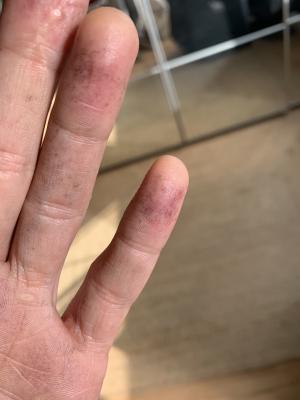

Ostras... pues ahora que lo comentas... :roll: a mi me pasa esto con la caoba (y aunque lo parezca, no es mugre):
index.php?controller=forum&action=view_attachment&attachment_id=136682
index.php?controller=forum&action=view_attachment&attachment_id=136683
A parte de un ligero hormigueo en la piel, no me va a más, pero me pasa siempre, me reacciona la piel y me salen estas manchas (que por más que me froto con jabón o lo que sea, me duran unos 3días hasta que empiezan a desaparecer...). ¿A alguien más le ha pasado?
Gracias

A mi también me pasa... Siempre lo he achacado a la lija o la escofina y las horas de curro, pero igual es algún tema de alergia también. Lo del Pau Ferro fue un poco más hardcore, me salieron ronchas en codos y rodillas, me empezó a picar todo el cuerpo...tuve que ir a que me pinchasen un antiestaminico, y ya había trabajado muchas veces con esa madera, pero esto de las alergias se puede desencadenar en cualquier momento... El caso es que 1 mes más tarde re tomé ese trabajo, y me volvió a pasar lo mismo, ahí ya até cabos e investigué un poco...
Y bueno, el cocobolo me da unos estornudos de flipar 😅 en nn fin, perdona por el offtopic, keep it going!

Nada jaime, lo mío al menos no es gran cosa. Yo le tengo pillado el punto y sé que me reacciona cuando meto muchas horas y tengo las manos ya maceradas de sudor y le sumo el polvo de caoba (dando forma al mástil por ejemplo). Con las manos secas no me pasa.
En fin, que los guantes nos hacen falta ahora sí, pero no para el serrín por desgracia...
Un abrazo y cuidaros!

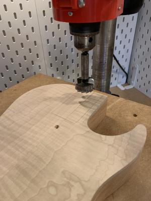

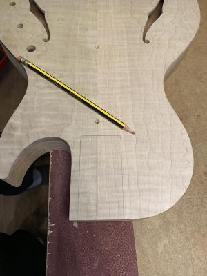

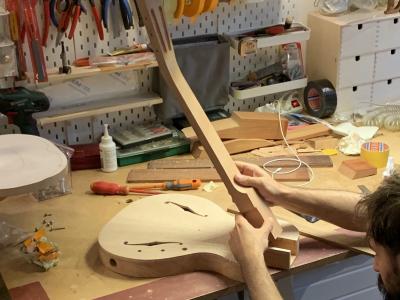

Dejamos a un lado el diapasón y pasamos a la cavidad del mástil en el cuerpo.
Marcamos el hueco.
index.php?controller=forum&action=view_attachment&attachment_id=136858
index.php?controller=forum&action=view_attachment&attachment_id=136859

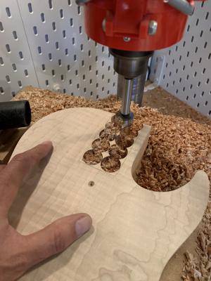

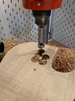

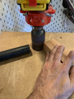

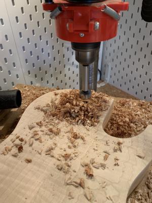

Y primero con la forstner para quitar trabajo a la fresa posteriormente.
index.php?controller=forum&action=view_attachment&attachment_id=136860
index.php?controller=forum&action=view_attachment&attachment_id=136861
index.php?controller=forum&action=view_attachment&attachment_id=136862
index.php?controller=forum&action=view_attachment&attachment_id=136863

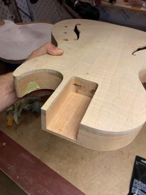

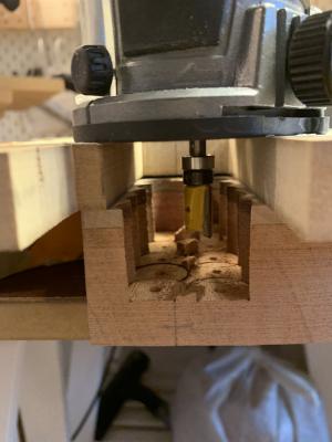

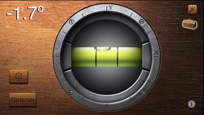

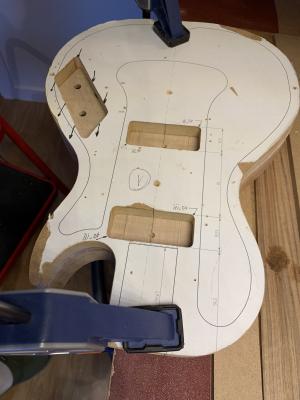

Después, para fresar la cavidad, calzamos la plantilla con el “peralte” necesario. Le meto un listón en la parte trasera, y lo voy desplazando más adelante o atrás hasta obtener los 1,7° de inclinación que necesito (me descargué en el móvil un nivel digital que va muy bien para este menester).
index.php?controller=forum&action=view_attachment&attachment_id=136864
index.php?controller=forum&action=view_attachment&attachment_id=136865
Fijamos bien fijo el conjunto, y a fresar se ha dicho.
index.php?controller=forum&action=view_attachment&attachment_id=136866
index.php?controller=forum&action=view_attachment&attachment_id=136867
index.php?controller=forum&action=view_attachment&attachment_id=136868
Así.
index.php?controller=forum&action=view_attachment&attachment_id=136869
index.php?controller=forum&action=view_attachment&attachment_id=136870

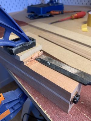

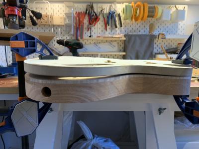

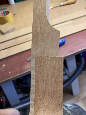

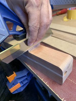

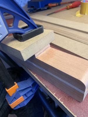

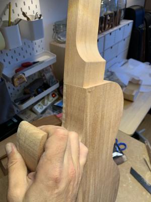

Después toca retocar el ajuste del mástil en la cavidad.
index.php?controller=forum&action=view_attachment&attachment_id=136873
index.php?controller=forum&action=view_attachment&attachment_id=136874
index.php?controller=forum&action=view_attachment&attachment_id=136875
index.php?controller=forum&action=view_attachment&attachment_id=136876

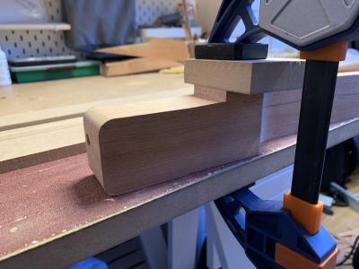

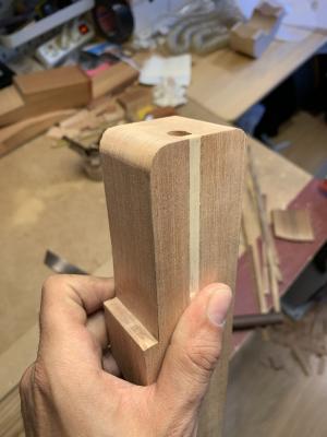

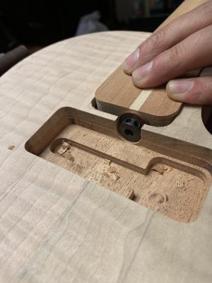

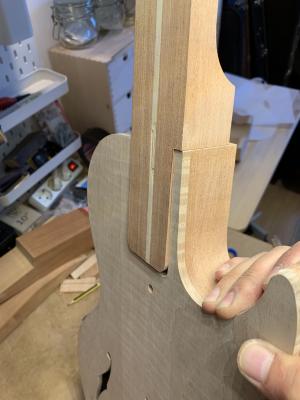

Con la terminación del mástil, me he tomado la licencia de saltarme el diseño original (o eso creo, el compañero Kayto que se hizo una réplica igual y tiene una original también, lo podrá corroborar probablemente):
En lugar de terminar el mástil en arista viva, yo le he metido redondeo tipo Gibson (que más adelante resultará en tener que hacer otros retoques que ya explicaré...).
index.php?controller=forum&action=view_attachment&attachment_id=136877
index.php?controller=forum&action=view_attachment&attachment_id=136878

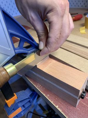

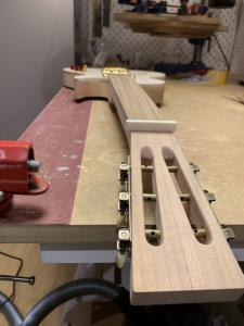

Seguimos limpiando el tenon para que quede una inserción limpia.
index.php?controller=forum&action=view_attachment&attachment_id=136879
index.php?controller=forum&action=view_attachment&attachment_id=136880
index.php?controller=forum&action=view_attachment&attachment_id=136881
Tal que así.
index.php?controller=forum&action=view_attachment&attachment_id=136882
index.php?controller=forum&action=view_attachment&attachment_id=136885
index.php?controller=forum&action=view_attachment&attachment_id=136883
index.php?controller=forum&action=view_attachment&attachment_id=136884

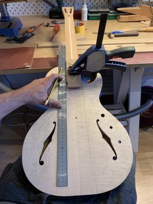

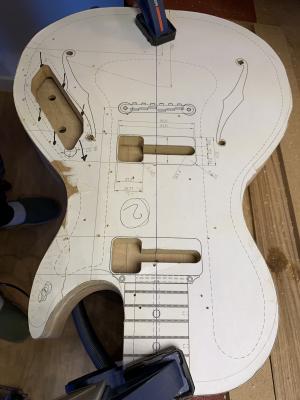

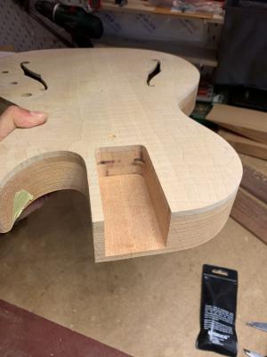

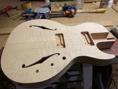

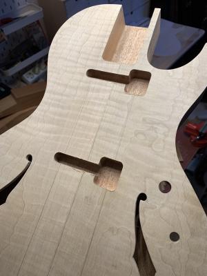

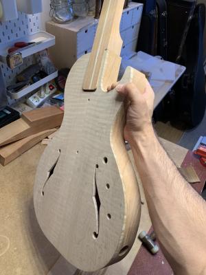

Con el ajuste mástil/cuerpo definido, es turno de mecanizar los huecos de las pastillas.

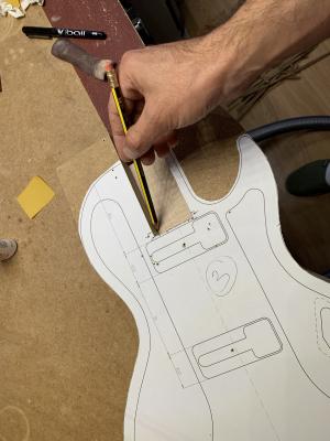

Con una regla larga, trazamos las líneas exteriores del mástil sobre el cuerpo.
index.php?controller=forum&action=view_attachment&attachment_id=136889

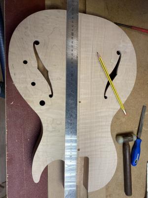

De las líneas externas, deducimos el eje central.
index.php?controller=forum&action=view_attachment&attachment_id=136890

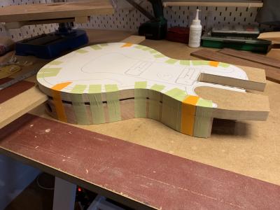

En las plantillas, prolongo también la línea central a las paredes de los huecos de las pastillas, para que luego sea visualmente más fácil centrar las plantillas y hacerlas 100% coincidentes con el eje dibujado en el cuerpo.
index.php?controller=forum&action=view_attachment&attachment_id=136891
index.php?controller=forum&action=view_attachment&attachment_id=136892

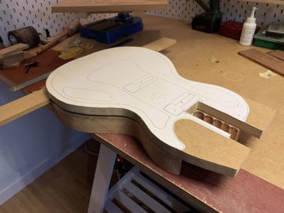

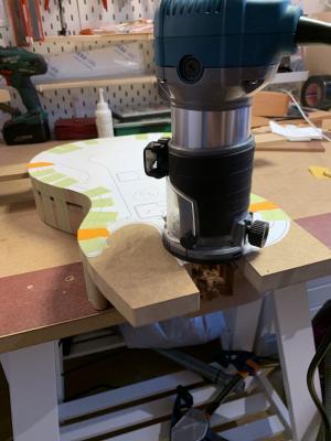

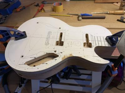

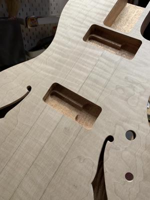

Las cavidades van también mecanizadas en ángulo, por lo que calzamos la primera plantilla bien centrada, la amarramos bien, y mecanizamos primero el fondo de las cavidades.
index.php?controller=forum&action=view_attachment&attachment_id=136893
index.php?controller=forum&action=view_attachment&attachment_id=136894
Tal que así.
index.php?controller=forum&action=view_attachment&attachment_id=136895
Y con la segunda plantilla igual.
index.php?controller=forum&action=view_attachment&attachment_id=136896
index.php?controller=forum&action=view_attachment&attachment_id=136897
index.php?controller=forum&action=view_attachment&attachment_id=136898

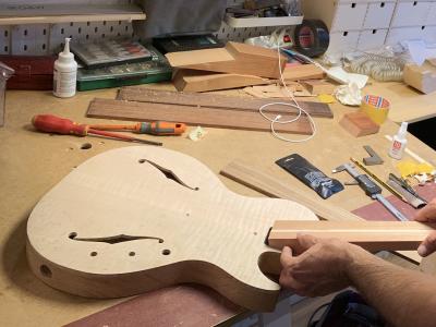

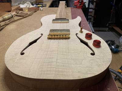

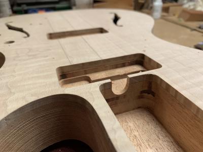

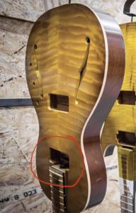

Aquí es donde decía que me he saltado el diseño original. Los de B&G mecanizan el tenon hasta el hueco de la pastilla del puente, conectando ambas cavidades (por eso el tenon termina en arista viva sin redondeos).
index.php?controller=forum&action=view_attachment&attachment_id=136899
No me convence eliminar tanta madera justo en la zona de unión del mástil con el cuerpo. Yo he respetado la pared que quedaría entre ambas cavidades, eliminando solo la madera justa y necesaria.
index.php?controller=forum&action=view_attachment&attachment_id=136900
Es una pared muy delgada, que probablemente poco aporta a la rigidez y la transmisión de vibraciones, pero me dejé llevar por mi olfato, y opté por esta variante, que de paso, hace la réplica un poco más mía :si:

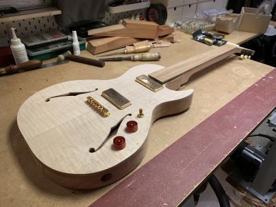

Le abrimos la entalla o desahogo para la tuerca del alma.
index.php?controller=forum&action=view_attachment&attachment_id=136901
index.php?controller=forum&action=view_attachment&attachment_id=136902

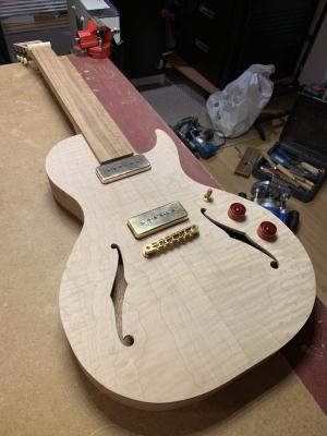

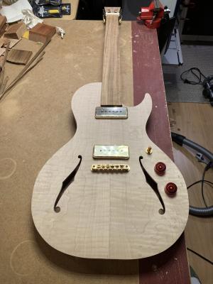

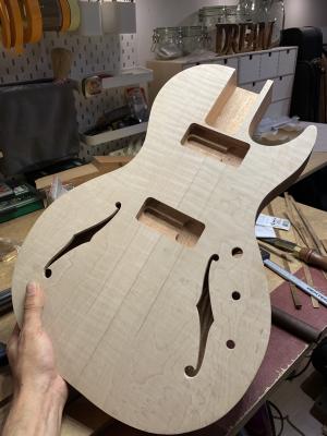

Y ya podemos fantasear con cómo va a ir quedando...
index.php?controller=forum&action=view_attachment&attachment_id=136903
index.php?controller=forum&action=view_attachment&attachment_id=136904
index.php?controller=forum&action=view_attachment&attachment_id=136905
index.php?controller=forum&action=view_attachment&attachment_id=136906
index.php?controller=forum&action=view_attachment&attachment_id=136907
Un abrazo y animo a tod@s.
